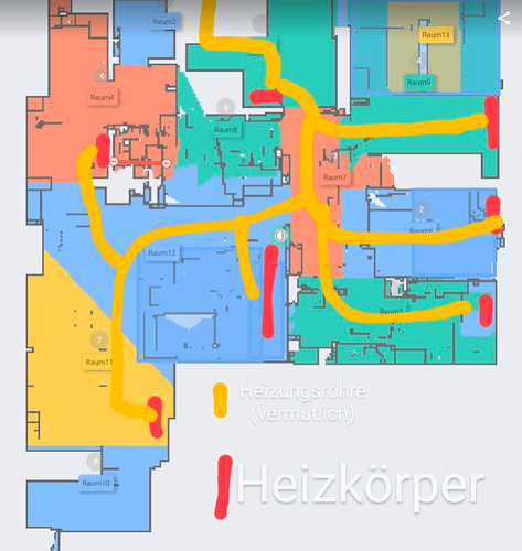

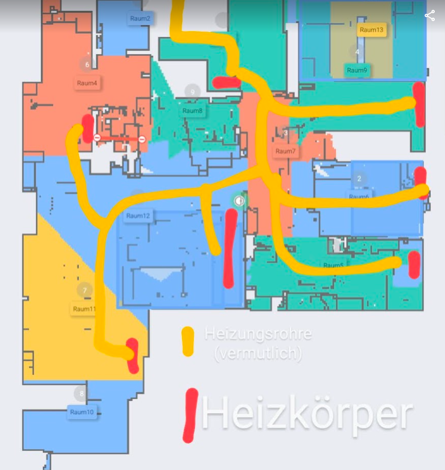

Leitungsführung
EZ HK
WZ HK (größter in der Wohnung mit Bewertungsfaktor 4)
Büro HK
@energizer

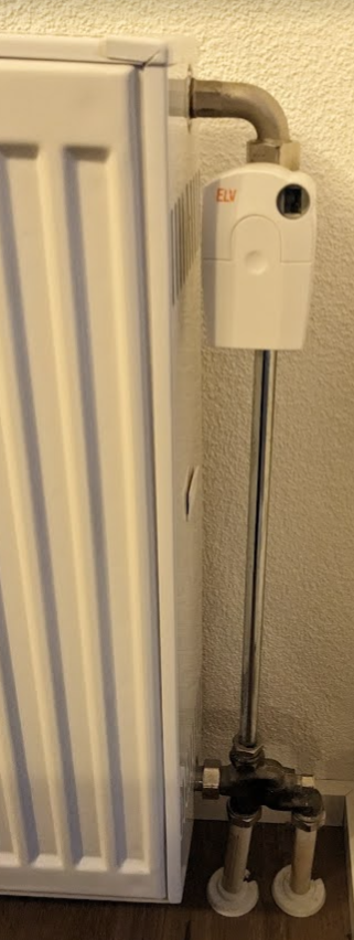

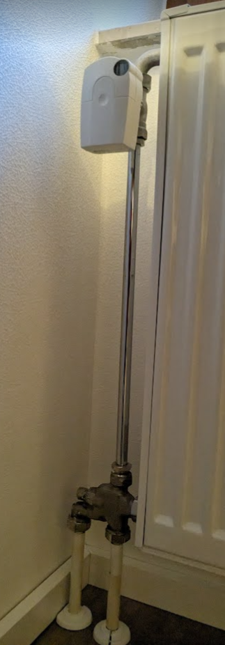

Von elektronischen "smarten" Heizkörperthermostaten hattest Du bis jetzt aber auch noch nichts gesagt...
Stimmt :slight_smile: sind Funkthermostate von elv. Im Wohnzimmer Esszimmer seit Januar 2022. Die restlichen Zimmer seit Dezember 2023. Ich hab sogar am großen HK Ventilatoren dran. Ist aber in Summe gefühlt eher Komfort (Fenster auf, Heizung aus, Nachtabsenkung) als Verbrauchsreduzierung.

Dann mach Dir doch mal die Mühe, Deine komplette Heizkörperinstallation zusammen zu fassen und zu vervollständigen. Hängen nur die Funkthermostate an den Heizkörpern oder gibt es auch Raumthermostate, die die Funkthermostate zentral steuern?
Wie groß ist der große Heizkörper tatsächlich? Wie viele Ventilatoren hängen dran und wo positioniert? Wann laufen die?

WZ + EZ HK mit Funkthermostaten ausgestattet - ein zentraler Raumregler der beide HK steuert.
der große WZ HK hat unten Ventilatoren dran.
Verbaut ist das Ding hier (3x 3 Ventilatoren) - inkl. Sensor, ab einer Temperatur von x am HK, schaltet sich der Ventilator ein. Wenn der HK abkühlt, schaltet ihr wieder runter. Eigentlich ganz konfortabel.
Über den Raumregler habe ich eingestellt, dass der große HK 25% mehr leistet, als der kleine EZ-HK. Meine Annahme: durch den "gepimpten" WZ HK zählt mein Heizkostenverteiler weniger als ohne Lüfter.

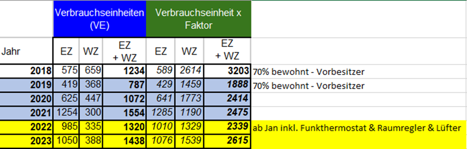

Ich hab jetzt mal die Jahresverbrauchseinheiten hergenommen. Bis 2021 war alles ohne Lüfter und ohne Funkthermostate – ab Jan 22 wurde dann nachgerüstet. Da hatte ich mich schon gefreut, dass von 2021 auf 2022 weniger verbraucht wurde. Aber der Effekt war 2023 wieder zunichte – kann aber auch anderen Witterungsbedingungen liegen!
Richtig – die Zählweise mit Wärmemengenzähler ist deutlich genauer, als die mit den Heizkostenverteilern. Da wird dann ähnlich wie beim Warmwasser der eigentlich Verbrauch gemessen.
Meine Hypothese: damit habe ich am Ende weniger Einheiten bei gleicher Heizleistung. Bei den Wohnungen die ihre Heizungen auslassen, wird trotzdem das warme Wasser gezählt, was im Einrohrsystem zirkuliert. Richtig?

Wegen Deiner Verbrauchstabelle... Entweder ist die Beschriftung falsch, ich habe etwas falsch verstanden, oder Dein Problem ist der EZ-HK und nicht der WZ-HK.
Die Änderung 2022 auf 2023 liegt sicher im Rahmen der unterschiedlichen Witterungsverhältnisse.
