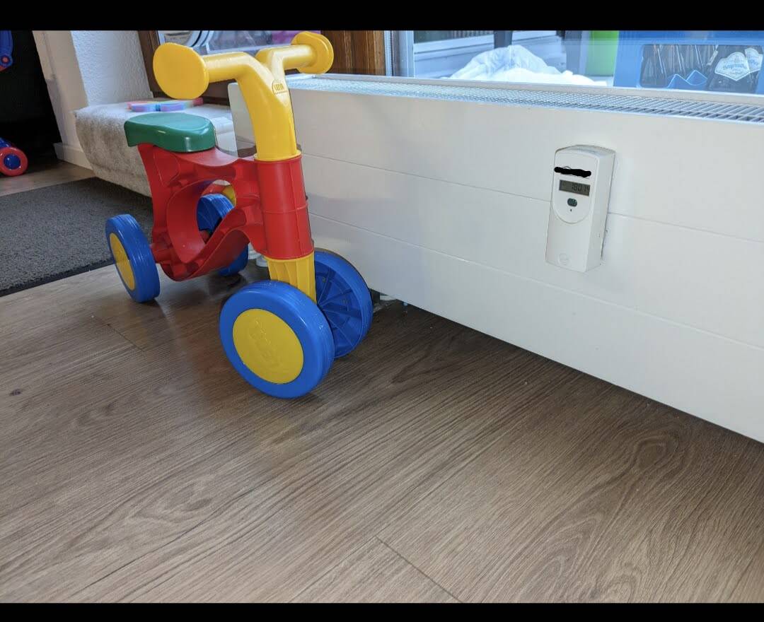

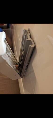

Puh - da kann ich dir ganz viele Fragen nicht beantworten. Hier mal zwei Bilder vom Heizkostenverteiler.
Die lassen sich normal nicht so einfach entfernen - eines der Kinder hat es aber irgendwie geschafft, dass Ding so zu lösen, dass man es einfach ab-/an-flanschen kann :slight_smile:
Wie die skaliert sind - keine Ahnung. Läuft über die Ablesefirma - ich hatte es so abgespeichert, je nach Dimension des Heizkörpers wird ein Faktor bei der Verechnung genommen. Daher meine Theorie, die Verbrauchseinheiten werden überall gleich gezählt, über den Berechnungsfaktor dann in der Verrechnung anteilig berücksichtigt. Der kleine Heizkörper auf dem Foto (EZ) z.B. hat einen Faktor von 1,025 - der größte Heizkörpert (im WG) hat Faktor 4.
So einen kleinen Heizkörper hab ich nur beim Esszimmer - alles andere sind normale Flachheizkörper.

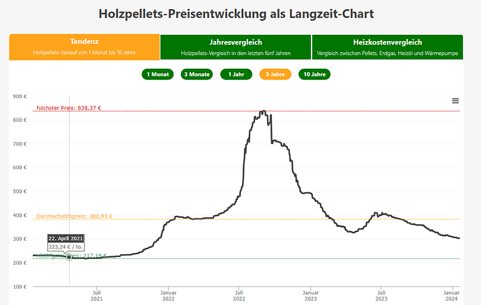

Das ist wohl chon länger her. Die Holz und Pelletpreise sind in letzter Zeit durch die Decke gegangen. Und ökologisch ist es auch nicht mehr, da die Pellets längst nicht mehr aus bfall gemacht werden, sondern aus gutem, teuren Holz.

Was soll denn ein hydraulischer Abgleich bei einer Einrohrheizung bringen? Die Heizkostenverteiler messen die in den Raum eingebrachte Wärmemenge über die Temperatur des Heizkörpers. Da ist es völlig egal, wie gut oder schlecht der hydraulische Abgleich ist. Ein schlechter hydraulischer Abgleich kann hier nur dazu führen, dass der Heizkörper nicht richtig warm wird. Aber selbst dann zählt der HKV richtig, weil er dann nur den lauwarmen Heizkörper entsprechend geringer erfasst.
Anders sieht es aus, wenn Luft im Heizkörper ist. Dann ändert sich die Leistungscharakteristik des Heizkörpers. Da würden die HKV mehr zählen, als real an Wärme in den Raum geht.

Den Preisanstieg der Pellets sehe ich hier im Chart zumindest nicht.
