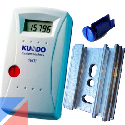

Teils sind Manipulations-Kontakte verbaut. Wenn der also ohne Montageblech auf dem Tisch liegt, wird für diese Zeit die Manipulation gespeichert. Gibts keine besonderen Kontakte, ist es nicht möglich, die Demontage nachzuweisen.
Normalerweise werden Plastik-Plomben verbaut, die zerstört werden, wenn die Geräte abmontiert werden.
Hier sieht man das blaue Teil:

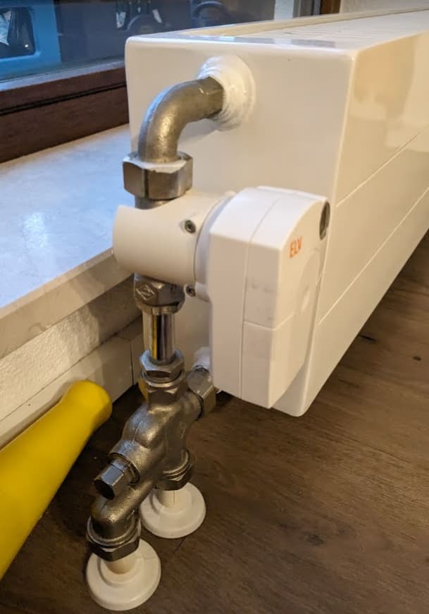

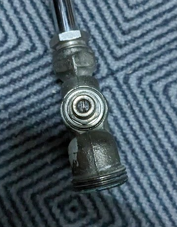

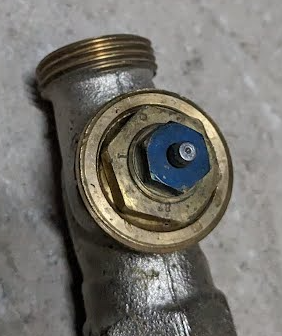

Bzgl halbwarmer Heizkörper. Ich hab die Ventile hier...
Oben am Thermostat
Unten Anschluss zum einrohrsystem.
Oben am Thermostat lässt sich nichts einstellen, da kann ich Ventil nur komplett aufschrauben. Unten kann ich über eine Schlitzschraube den Zufluss steuern, ob ich hier regeln kann, das der Heizkörper komplett heiß wird, weiß ich nicht. Wisst ihr das? Bei der Schraube bin ich vorsichtig, denn da tropft es gerne mal raus, wenn ich die Verschlussklappe aufmache.

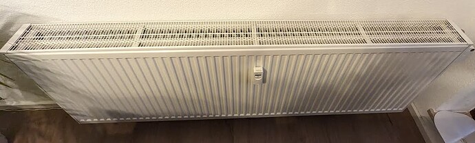

Ansonsten ist für mich die Frage, macht es Sinn die beiden Heizkörper im EZ und wz noch etwas anderes zu Gewichten.
Einmal der riesen Heizkörper im Wohnzimmer
Und einmal der kleine im Esszimmer
Wenn du eine Wärmebildkamera hast, kannst du dir schön die Wärmeverteilung im Heizkörper anschauen. Man kann dann nach problematischen Konstellationen suchen. Beispiel: Heizkörper ist unten recht kalt, aber dort, wo der HKV hängt, noch fast so heiß, wie bei Volllast. Dann zahlt man fast das Gleiche, obwohl man nur einen Bruchteil der Heizleistung hat.
Wenn keine Wärmebildkamera vorhanden, dann kann man auch mit IR-Thermometer Messungen machen. Vor allem in Höhe HKV und dann noch ganz oben und ganz unten. Erstmal nur mittig vom HK, wo der HKV auch hängen sollte.
Wenn man das mal systematisch erfasst, bekommt man einen Eindruck, wie sich das System verhält.

Entweder hast du Luft im Heizkörper. Oder dein Thermostat hängt fest. Oder es ist zu wenig Wasser im Heizkreislauf.
Eines davon müsste es sein, normal ist es jedenfalls nicht.
Was ist das Problem? Oben wärmer als unten ist völlig normal. Heißes Wasser wird oben in den HK gepumpt und gibt auf dem Weg nach unten die Wärme an den Raum ab.
Das funktioniert so nicht. Du misst da irgendwas zwischen Raumtemperatur und Heizkörpertemperatur. Wenn überhaupt, müsste ein Sensor direkt an den Heizkörper und der dann auch noch mit Styrodur oder Armaflex gegenüber dem Raum gedämmt sein.
In einem gewissen Maße ist es normal und ja auch gewollt und technisch auch gar nicht anders möglich.
Problem hat man dann, wenn es in der Umgebung des HKV bei Teillast fast genauso warm bleibt, wie bei Volllast. Dann hat man nach HKV fast den selben Verbrauch für vielleicht die halbe Heizleistung.
HKV funktionieren super bei Volllast und sind da auch recht genau. Im Teillastbereich wird das oft zu einem sehr schlechten Schätzen. Zumal die HKVs auch keine Anpassung für jeden Heizkörper haben, was die Kennlinie für Voll- und Teilllast angeht. Da werden sozusagen alle Heizkörper gleich behandelt, obwohl sie alle eine eigene Charakteristik haben.
Bei knapp 10 Grad Unterschied auf den paar cm wird der sicher nicht richtig durchströmt.
Sonst müsste der Raum schon eiskalt sein.

Hydraulischer Abgleich geht mit deinen Ventilen nicht. Die müssen einstellbar sein. Da müssten alle Ventile im Haus auf einstellbare gewechselt werden. Oder es werden Strang reguliert Ventile benötigt. Und da weiß ich nicht ob das bei Einrohr (so wie ich das verstanden habe ist das bei dir verbaut) überhaupt funktioniert.
Bei einrohr System gibt es sowas wie ein Kurzschluss Ventile. Das wenn das Heizkörper Ventil zu ist, die darauffolgenden Heizkörper weiter versorgt werden können. Wenn das Ventil defekt ist und nicht mehr öffnet, wird der darauf folgende Heizkörper nur solange versorgt wie der erste versorgt wird!?!
Das ist aber nicht immer so verbaut.
