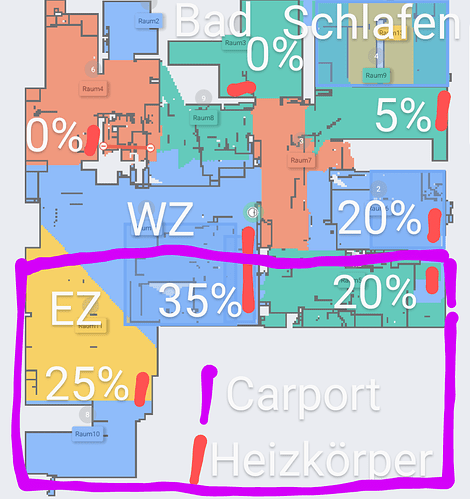

Unfaire Heizkostenverteilung in DG und EG im Mehrfamilienhaus - suche Optionen für lokale Wärmequellen

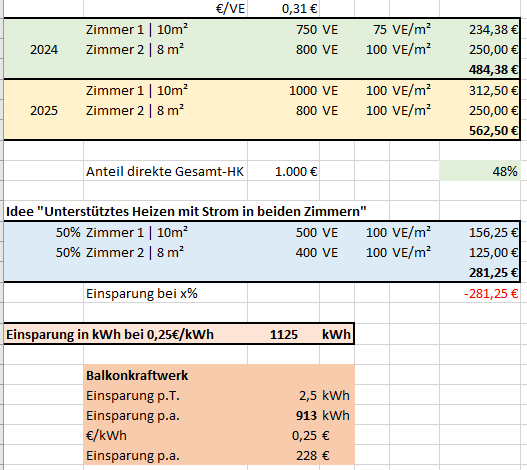

Ich hab das jetzt mal versucht konkret auf meine Rahmenbedingungen zu rechnen. Ich hab hier zwei kleine Zimmer, bei denen ich mir so eine elektrische Heizung vorstellen könnte.
Meine 1. Theorie
  • elektrische Heizkörper in 2 Räumen (8 und 10qm) - alles Schlafzimmer
  • Ziel: mindestens 50% VE Reduzierung an den beiden Heizkörpern (Zählweise bleibt bis auf weiteres der elektrische Heizkostenverteiler direkt an der Heizung, leider)
  • dadurch könnte ich mir ca. 300€ Heizkosten p.a. sparen - Deckenhöhe 3m
  • die 300€ in kWh umgerechnet sind das ca. 1100kWh (bei aktuell 0,25€/kWh)
  • Annahme: 100% Einspeisung meiner 900kWh aus dem Balkonkraftwerk
    Frage bei Theorie 1: kann ich die beiden Räume (8 und 10 m²) mit deutlich weniger als die 1100kWh elektrisch heizen, um damit meine Verbrauchseinheiten um mind. 50% zu reduzieren? Einfach mal gegoogelt - 120kWH pro qm für elektrisches Heizen - wären bei meinen 18m² = 2160kWh - wenn ich 100% elektrisch heize.
    Wenn ich auf 50% gehe, dann bin ich ziemlich genau bei meinen knapp 1000kWh die ich mir durch die Reduzierung meiner Öl-Heizung einspare. Damit spare ich mir im Endeffekt gar nix - im Gegenteil, ich muss die Anschaffungskosten noch dagegen rechnen.

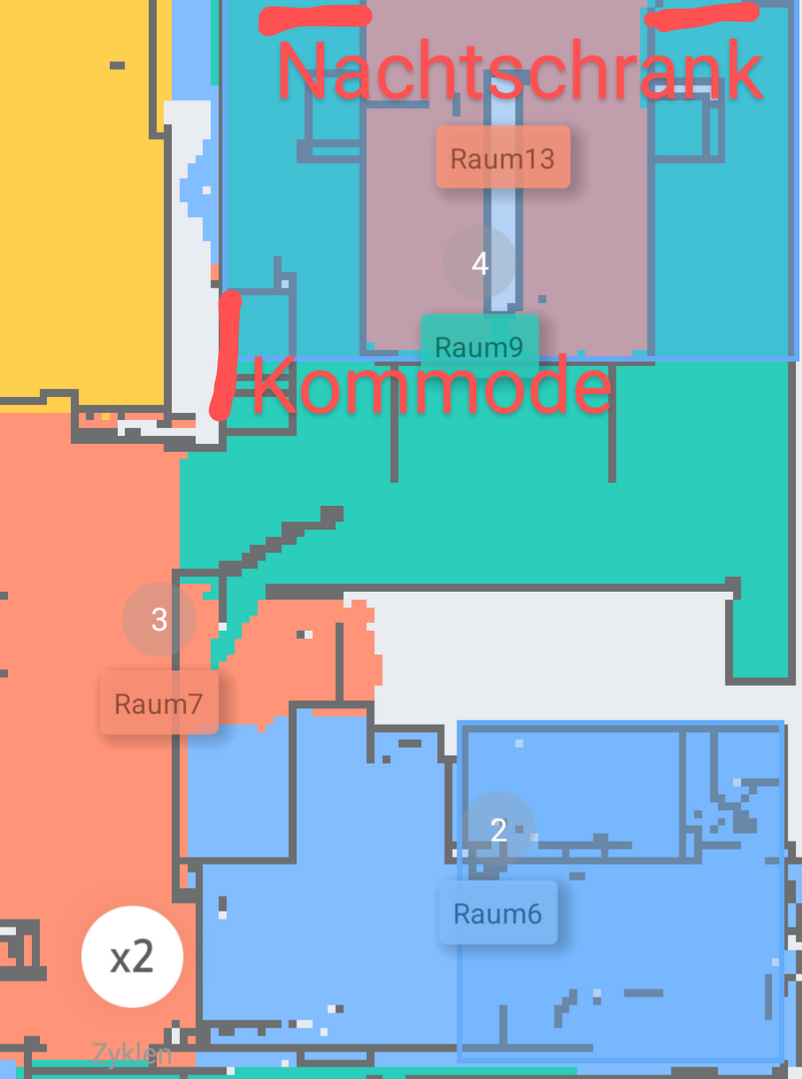

  • Klima-Split - 1x Außenanlage + 3 Geräte pro Raum. Zu den Räumen in der Rechnung kommt das Schlafzimmer mit sehr wenig Heizungsverbrauch.
  • Ziel: 100% VE Reduzierung in allen drei Räumen (8,10 und 16qm) - Deckenhöhe 3m - alles Schlafzimmer
  • dadurch könnte ich mir ca. 600€ Heizkosten sparen
  • die 600€ in kWh umgerechnet sind das ca. 2400 kWh (bei aktuell 0,25€/kWh)
    Aus Theorie 1 hat sich beim recherchieren Theorie 2 entwickelt. Neuester Gedanke - doch eine Klima-Split Anlage
    Bevor ich mir jetzt für >500€ eine Flächenspeicherheizung hinstelle (für einen Raum), kann ich mir auch Gedanken zu einer Klima-Split-Anlage machen und ein paar Euro mehr in die Hand nehmen.
    Vielleicht funktioniert das dann gleich für alle Räume auf der rechten Seite (Raum 9, 6 und 5). Jeweils 16, 8 und 10m² - passen die Dimensionen für eine Außenanlage + 3 Klimas in jedem Raum?
    Das Außengeräte könnte ich dann rechts an der Fassade anbringen - müsste ich mir nur über die Eigentümerversammlung genehmigen lassen.
    Dann halt die Frage, was kosten solche Anlagen - Außengerät + 3-"Klima-Geräte" für jeden Raum. Was brauch ich da für Dimensionen und vor allem, ich brauch jemanden für den Einbau und Installation - klingt dann schon wieder mehr als nur 2000€ :d
    Habt ihr da Erfahrungen, Tipps und auch Rechnungen, wie ich sowas angehe bzw. rechne? Alle 3 Räume kosten mich 600€ im Jahr direkte Heizkosten.

Hast du dir mit pvgis mal angeschaut, was du durchschnittlich in den Heizmonaten an Ertrag hast? Zumindest im Nov/Dez/Jan wirst du so gut wie nichts an Strom verfügbar haben. Und was du da hast, wird viel sinnvoller für die Reduzierung deiner normalen Stromrechnung angelegt sein, da hat man nichts über, um es noch zu verheizen.
Da bleiben dir wirklich nur die Übergangsmonate, wo du ein wenig zuheizen kannst, also Sep/Okt, im Februar selten mal, im März/April dann schon wieder etwas mehr.
Klimaanlage macht bei dir auf jeden Fall Sinn, selbst wenn du den Strom komplett vom Versorger beziehst, weil du ja diese für dich ungünstige Heizkostenverteilung hast. Wenn möglich, würde ich da aber erstmal nur mit einer einfachen Single-Split anfangen. Dann kannst du das mal einen Winter beobachten und dann weitere Planungen machen. So eine Single-Split ist auch schnell und kostengünstig montiert. Da könnte es auch erstmal ein preiswertes Gerät sein, wenn du keine hohen Anforderungen an Schallschutz im Außenbereich hast.
Wenn es wirklich nur so wenig ist, ist ja schon ganz offensichtlich, dass eine Amortisation lange dauert. Selbst wenn du die Hälfte davon einsparst, brauchst du 10 Jahre, um die üblichen 3000 Euro Minimum für eine Komplettinstallation (Single-Split) wieder reinzuholen. Wenn man hingegen vieles selber machen kann, geht es deutlich schneller.

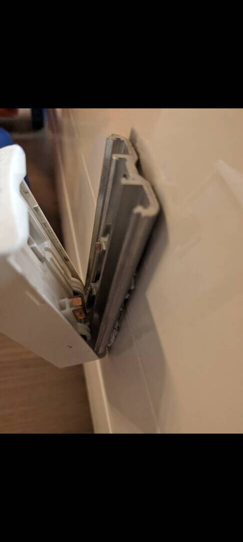

Was anderes ich habe jetzt zum zweiten mal Schimmel im Schlafzimmer entdeckt. Und zwar innen und außen an der Rückwand von beiden Nachtkästchen links und rechts vom Bett (beide Rückwände zur Außenwand Erdreich/Beton). Außerdem eine Rückwand von der Kommode (zur warmen Wohnungsmitte stehend. Außerdem war noch die Rückseite eines aufgehängten Bildes verschimmelt. Alles verteilte kleinere und größere kreisförmige grünliche Schimmelbefälle. Die Nachtkästchen hatte ich vor zwei Jahren mal, jetzt die Kommode und die Nachtkästchen innen plus das Bild an der Wand. Ich vermute das Nachtkästchen innen war damals mit der Rückwand schon da, viel nur nicht auf, weil man das ohne Schublade ausbauen nicht sieht. Hab's nur gemerkt weil die Ledergeldbörse Schimmel hatte.
Raum wurde bisher immer auf 18 Grad gebracht, feuchte schwankt zwischen 58-70. Letzteres besonders morgens nach dem Aufstehen. Schimmel wurde überall entfernt und kam zumindest bis jetzt nicht wieder an der gleichen Stelle durch. Zur Außenwand habe ich oben in den Ecken kleinere Stockflecken, kein Schimmel. Die lassen sich mit Essigwasser entfernen.
Raum entfeuchter mit Granulat habe ich besorgt. Raum heute ich jetzt etwas mehr ein. Tagsüber auf 20,5 grad, abends auf 18,5. Mal schauen ob das was bringt.
Sonst Ideen oder Erfahrungen?
Bei Schimmel kein Essig verwenden, der mag saures Mileu. Besser Danklorix oder bei kleinen Stellen auch Spiritus/Ethanol oder 2-Propanol verwenden.
Leider hält sich der Unsinn mit Essig seit vielen Jahren beständig im Internet.
Möbel sollte man immer mit ordentlich Abstand an Außenwände stellen, sonst Schimmelgefahr.
Granulat-Entfeuchter kann man vergessen, die bringen viel zu wenig. Wenn bei uns die Luftfeuchte zu hoch ist, holt unser Wärmepumpenentfeuchter täglich 1 Liter aus der Luft und selbst da dauert die Entfeuchtung noch Tage. Du musst wirklich jede Menge Wasser aus der Luft und den Wänden ziehen.
Ansonsten einfach auf die Physik achten: Mit einem Online-Taupunktrechner kannst du berechnen, bei welcher Temperatur die Luft mit bestimmte Luftfeuchte kondensiert. Deine Wände sollten mindestens 3-4 Grad wärmer sein, als Taupunkt. Mit einem IR-Thermometer kannst du gut die Wandtemperatur messen. Der kälteste Punkt ist in der Regel unten in den Ecken.
Schimmel hinter Möbeln an Innenwänden ist seltsam, da müsste es schon extrem feucht im Raum sein.
Im Winter mindestens Morgens und Abends stoßlüften. Wenn Wind weht, geht da sehr schnell, dauert keine 5 Minuten. Bei Windstille kann es deutlich länger dauern. Wenn du ein CO2-Messgerät hast, kannst du schön beobachten, wann verbrauchte Luft ausgetauscht ist. Wir haben z.B. das Caru-Air, ist sehr empfehlenswert. Erst durch dieses Gerät haben wir gelernt, häufig genug zu lüften.
@win vielleicht ist so ein elektronischer Raumentfeuchter noch eine Option, hatte ich mal in der alten Wohnung. Und der hatte auch jede Menge aus der Wohnung an Flüssigkeit rausgesaugt.

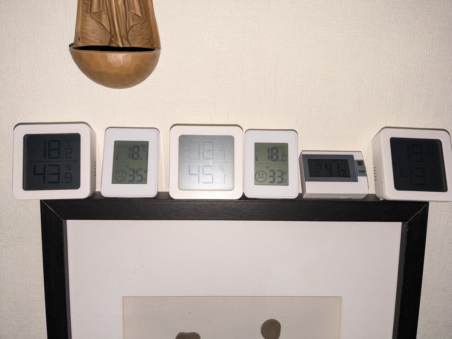

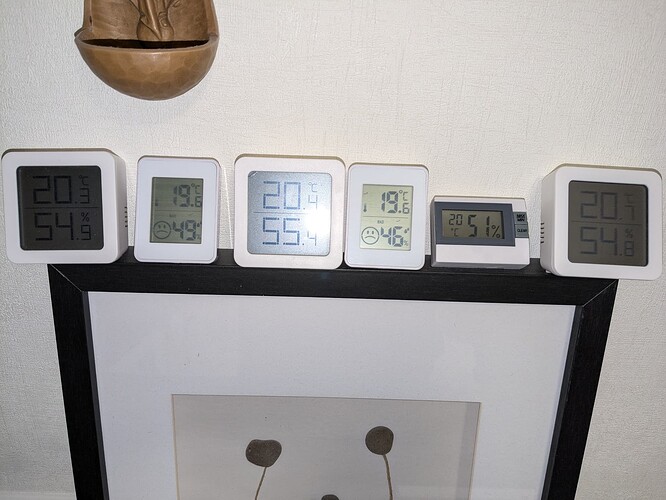

Hab mir heute beim Aldi nochmal drei Thermometer mit hygromether gekauft.
Irgendwie ticken die Dinger wohl alle unterschiedlich.
Direkt nach dem Lüften
Danach pendelt es sich so ein...
Was Nehm ich jetzt als Basis :slight_smile:
Bei Luftfeuchte kann man nicht super genau messen. Die Teile sind meist mit +- 5% angegeben. Ich würde einfach mal die 3 Stück nehmen, die alle um die 55 % anzeigen. Bei den anderen schreibst du dir ein Korrekturfaktor drauf, so dass alle dann einheitlich sind.
Spielt für die Praxis oft auch nicht so die Rolle, ob 5% weniger oder mehr. Durch Beobachtung weiß man dann in etwa, bei welcher Feuchtigkeit es kritisch wird.
Deine 55% sind ja auch recht niedrig. So ab 65 % würde ich langsam schauen, es nicht noch höher gehen zu lassen.

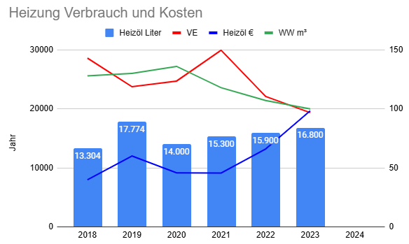

Bei unserer flotten Hausverwaltung ist jetzt die Abrechnung für 2023 eingetrudelt - ich muss aufgrund der hohen Heizkosten über 2000€ nachzahlen.
Wie hier erwähnt, hatten wir zuletzt beschlossen, die direkten Verbräuche der Heizkostenverteiler auf 50% zu setzen (vorher 70%). Ggü. 2022 habe ich aber nochmal knapp 10% mehr eigenen Vebrauch, bei gesunkenen Gesamtverbrauchseinheiten (-12%). Damit steigt mein Gesamtanteil der Verbräuche und meine "Einsparung" die ich mir mit den 50% Verbrauchsanteil erhofft hatte ging flöten. 2024 sieht es nicht besser aus - ich notiere mir immer die Verbräuche, da bin ich quasi auf Vorjahresniveau.
Das hab ich hier mal aufbereitet - Verbrauch fürs ganze Haus - Rückwirkend bis 2018. Was daraus schön zu sehen ist, der Verbrauch des Heizöls (linke Achse) korreliert NICHT mit den Verbrauchseinheiten (VE - linke Achse) der Heizkostenverteiler und auch nicht mit dem Warmwasserverbrauch (WW - rechte Achse). 2023 kommen die verdammt hohen Heizkosten aus dem Jahr 2022 zum Tragen - hier wurden Restbestände ins neue Jahr übernommen und wurden daher in der Buchhaltung erst da ersichtlich.
Vorher wie nachher, der Leidtragende bei der Geschichte, sind die mit hohen Verbrauchseinheiten.
Eine Umstellung auf gerechtere Wärmemengenzähler (Zählweise analog zum Warmwasser) steht leider immer noch aus.
Gibts sonst noch Möglichkeiten meine Verbrauchseinheiten irgendwie zu beeinflussen?
  • Luft habe ich keine in den Heizungen

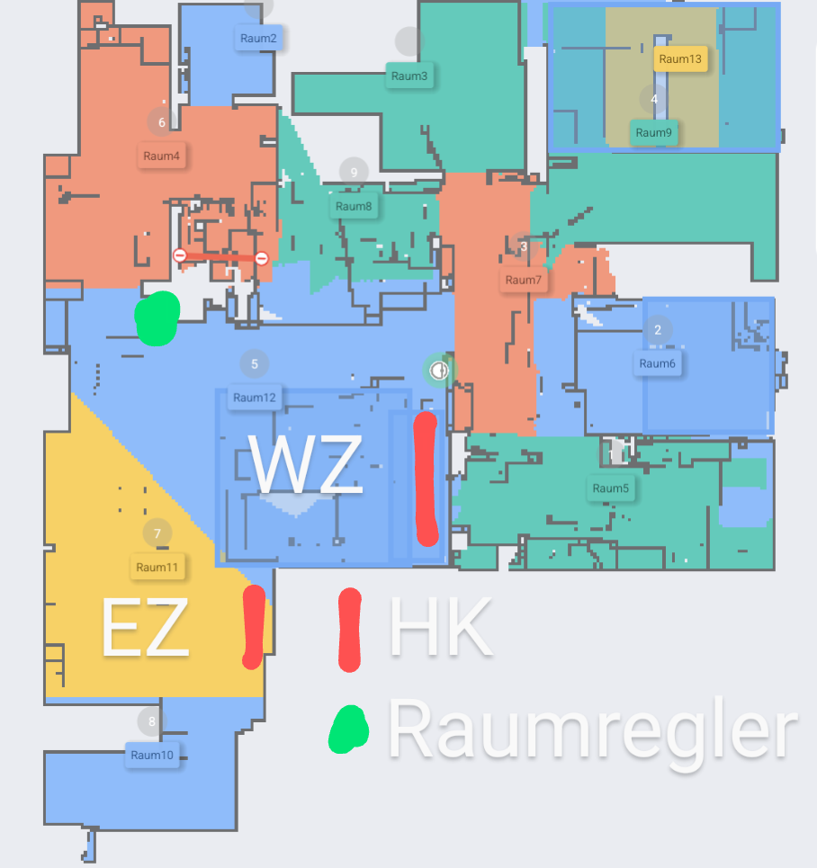

  • ELV Funkthermostate mit Fensterkontakten und Raumregler sind in allen Räumen in denen die Heizung läuft installiert
  • im großen WZ+EZ (ein großer Raum mit 60% vom Gesamtverbraucht) laufen zwei Heizkörper - am großen Heizkörper (35% Gesamtverbrauch, hinter dem Sofa mit ca. 30 cm Abstand) habe ich Lüfter (speedcomfort 6 Lüfter) installiert. Daher habe ich den WZ-Heizkörper auch etwas mehr belastet (über den ELV Raumregler +5).
  • Nachts lasse ich im WZ+EZ Zimmer die Raumtemperatur ab 11 Uhr komplett runterfahren und morgends ab 6 Uhr wieder auf 23 Grad hochfahren. Gibts da Erfahrungen? Hier im Forum war der letzte Stand, bei dem Heizkostenverteilern ist es wohl besser, die Temperatur komplett runterzufahren.
  • Seht ihr sonst Möglichkeiten den Heizkostenverteiler Sontext 565 irgendwie legal zu beeinflussen?
