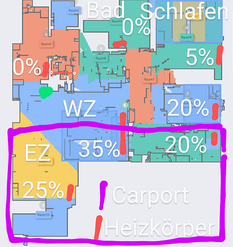

Unfaire Heizkostenverteilung in DG und EG im Mehrfamilienhaus - suche Optionen für lokale Wärmequellen

Wo wird den bei dir die 17C gemessen?
Hier am grünen Punkt. Da wird es tendenziell wärmer sein als in der Fenster Region.

Das Ventil unten könnte auch defekt sein oder hast du da dran rumgedreht. Also das wo die zwei Rohre drauf laufen. Das dicke unten auf dem letzten Foto.
