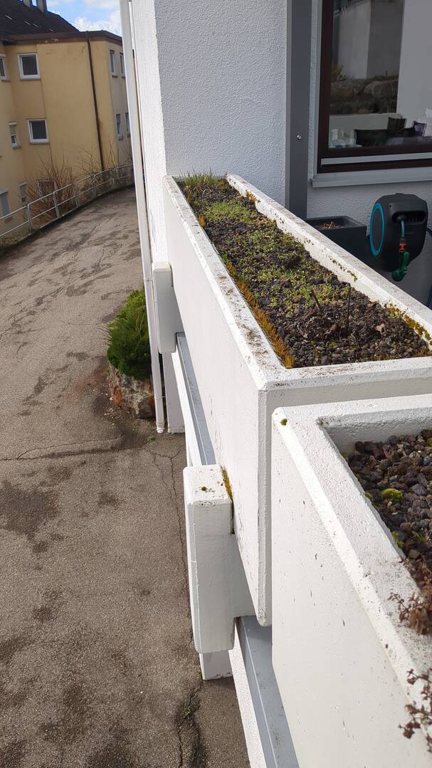

Generelle Frage. Für die Terrassentröge bieten sich große 500watt Platten an. Macht es einen Unterschied ob 435 oder 500 Watt? Die großen Platten kann ich wunderbar an den Auflegern meiner Tröge montieren.
Gibt da mitunter rechtliche Vorgaben. Alles > 2m² unterliegt besonderen Bedingungen. Soll aber geändert werden oder ist teilweise schon geändert.
Technisch gesehen ist es natürilch immer günstig, die Fläche gut auszunutzen, die man hat.

Ok. 2qm dann pro Solarpanel? Ja die 500watt Panels haben allein schon über 2 Meter Länge. Wird der lokale Solarer schon wissen :slight_smile:
