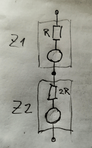

Nehmen wir dieses klassische Ersatzschaltbild einer Spannungsquelle mit Innenwiderstand und idealer Spannungsquelle (wie weit ist das anwendbar?)

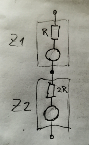

Meine laienhafte Vorstellung:
Wenn ich das jetzt entlade, wird die Klemmenspannung von Z2 kleiner als die von Z1, richtig? d.h. Z2 liefert weniger Leistung/Ladung (P= U*I, I überall gleich, Reihenschaltung) und wird entsprechend weniger entladen. Nach einer Weile hat die also noch mehr Ladung, unter Belastung aber trotzdem eine geringere Klemmenspannung, sie müsste aber das 'untere Knie' der Kennlinie später erreichen (unbelastet)?
Beim Laden ist es andersrum, die Z2 bekommt weniger Ladung reingepumpt?
Damit würde es etwas verständlicher, wenn du sagst, Unterschiede im Innenwiderstand bewirken 'am Ende' keine 'Schieflage'.

Hier verwechsest Du Leistung und Ladung.
Wenn durch einen seriellen Verbund von Zellen ein Elektron fließt, dann muss in jeder Zelle ein Lithium Ion bewegt werden.
Deswegen kann sich der relative Ladezustand verschiedener Zellen in einer seriellen Schaltung durch Serienwiderstände nicht verändern.
( Kirchhoffsche Regeln – Wikipedia )
Die vermeintlich verlorene elektrische Energie an einem erhöhten Innenwiderstand wird in Wärme umgewandelt.
Die Selbstentladung einer Zelle kann man als Parallelwiderstand modellieren. Solche Parallelwiederstände sorgen dafür, dass die Anzahl der bewegten Lithium-Ionen in den Zellen im seriellen Stack unterschiedlich sind, und sich damit auch der relative Ladezustand verändert.
Im Laufe der Benutzung erhöht sich der Innenwiderstand. Man hat als einen Hinweis auf den "Benutzungsverschleiss".

Ja, das ist falsch. Schau mal in die Physik, die Einheiten geben sofort den richtigen Hinweis: Die Kapazität heist "Ladezustand". Da steckt das Wort "Ladung" drin. Und Kapazität wird in Ah gemessen. Steckt da der Innenwiderstand drin? Nein. Als speilt er für "ladung" keibe Rolle. Alles werden bei gleichem Strom ( in reihe) alles zellen "gleich" entladen.
Also auch falsch.
Selbst wenn, dann geht erwärmung in die Spannung, also auch in die Leistung , aber nicht in die "ladung"....
