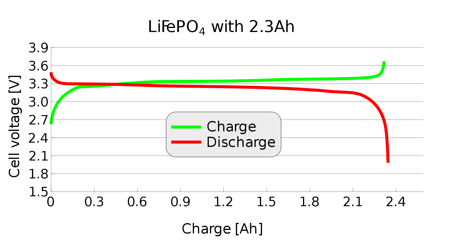

Für den Selbstentladung Test von LFP 3,5 V nehmen. Da und nur da ist die Kurve steil genug.
@carolus 3,5 V . Davon verstehe ich zu wenig aus welchen Gründen die Spannung dort so schnell einbricht. Ob da nicht auch andere Effekte starke Verursacher dafür sind. Unten ist es recht klar für mich durch Entladung.
Du unterscheidest aber einbrechen und absinken ?
Quelle : Wikipedia.
Das kleine Häkchen nach oben .
Gut, eigentlich egal aus welchen Gründen ein kleiner Strom zur Aufrechterhaltung einer bestimmten Spannung weiter fließt.
