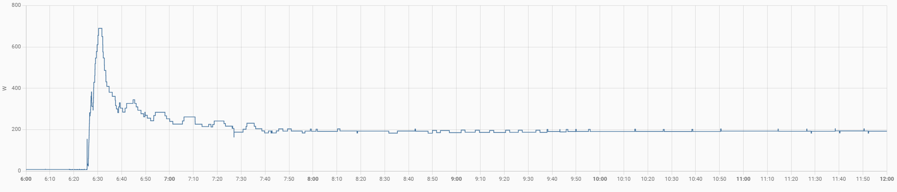

Die 3er Multisplit SCM41 von Mitsubishi Heavy kommt auf 185W runter. Das sind genau die Werte von Eurovent die bei uns in der Realität auch erreicht werden.
Sind sehr zufrieden mit der Anlage
Das ist von heute
