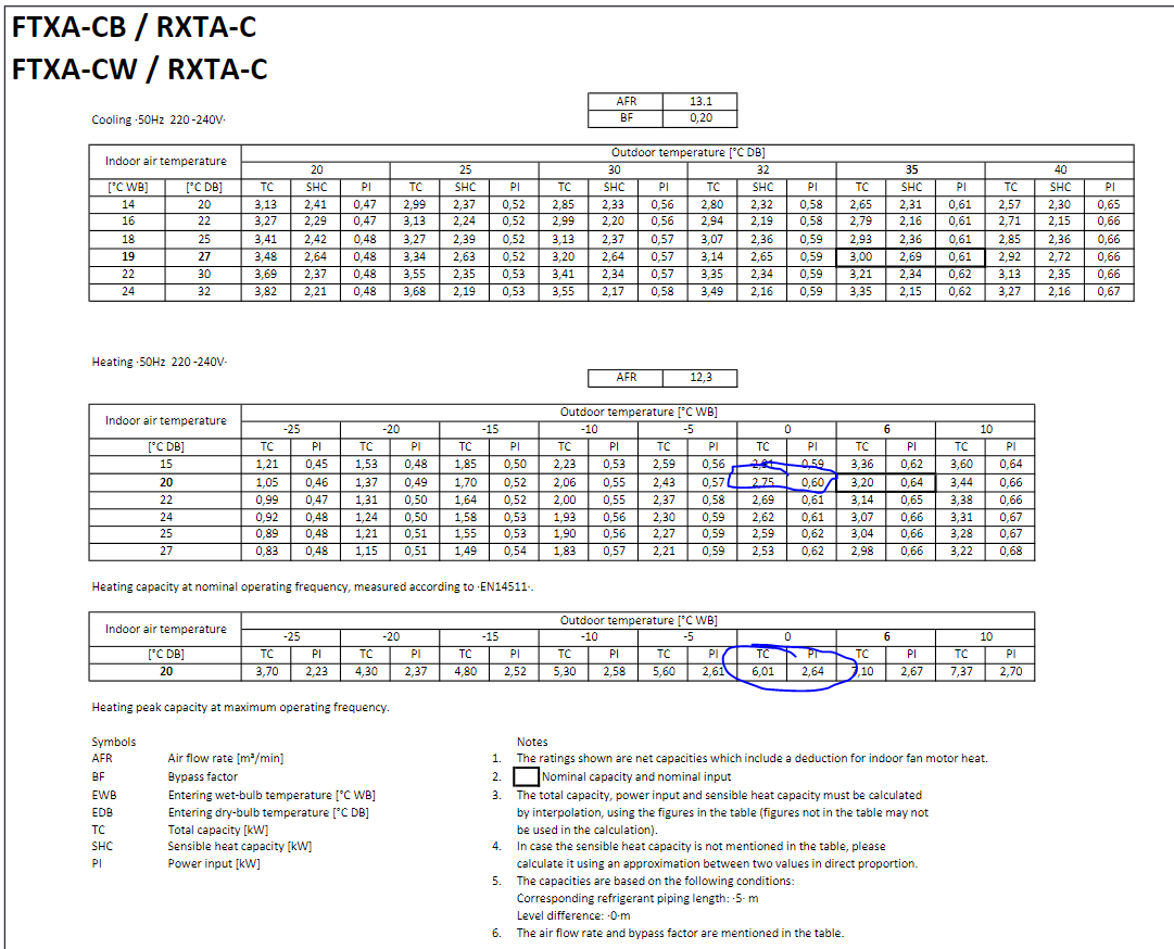

Kannst du vielleicht noch kurz beschreiben, wie das Regelverhalten der FTXTA30C Nepura ist. Die normale Stylish fängt ca. bei 800-900W nach dem Einschalten an und regelt dann nach unten. Die Nepura hat ja viel mehr Leisung, fängt die dann auch unter 1kW an oder geht die erst mal auf z.B. 2kW hoch?

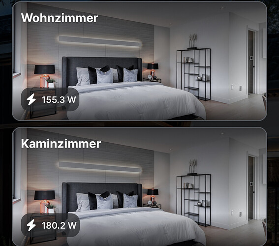

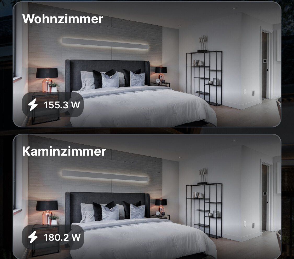

Moin, ich hab das gerade mal beobachtet. Wir haben im Moment draußen -1,5 °C. Nach dem anschalten gehen die kurz auf circa 800 W hoch, aber auch nur für ne halbe Minute. Danach geht’s direkt wieder auf unter 200 W. Die laufen jetzt seit 5 Minuten. Die Bedarfsdteuerung ist auf 40 % eingestellt.
40% ist das Minimum. Ich habe das heute bei meiner 3,5kW Stylish probiert, die geht dann nicht mehr über 300W.
Wie ist das dann bei dir ohne Bedarfssteuerung? Ich würde fast vermuten die Nepura geht auf 2kW hoch und das Außengerät wird ziemlich laut. Könntest du das evtl. mal ausprobieren. Danke!
Ich hatte die Tage noch mal Probleme und musste die Anlage resetten. Ich habe da zumindest 1,4 KW gesehen.
Ich bin mir nicht sicher, ob sie dann noch einen COP von 5 schafft, aber das wäre dann 7kW Heizleistung. Somit das Maximum. Auf jeden Fall geht das dann nur noch über die Lautstärke bei so einem kleinen Gerät. @thaistatos Deine Meinung?
COP wird es bei vermuteten 0°C AT und den elektr. Leistungen sowieso nicht geben.
Bei normaler Leistung / 0,6kW elektr. sind es 4,58, bei höchster Leistung / 2,64 kW elektr. nur noch 2,28.
Bei 1,4 kW sind es vielleicht noch 3,5...3,5..
Wenn es nur kurz beim Anlaufen ist, dürfte es fast egal sein, solange sie wieder ausreichend schnell runtermoduliert.
