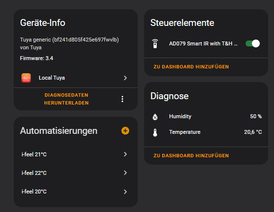

Ja. Nur für die Ersteinrichtung ist die normale "Tuya Smart" App nötig um sich im Tuya Developer Account den local Key besorgen zu können.
Hat man dies geschaft so lässt sich damit der Sensor wie jedes andere Tuya Device local ohne Cloud in HA nutzen.
Über Actionen kann man dann sämtliche Fernbedienungsbefehle lernen. Ob es allerdings eine gute Integration für eine Fernbedienung in HA gibt kann nicht sagen. Ich habe mir nur den LED Befehl hinterlegt, da er per Wlan nicht zu schalten geht und paar Versuche mit i-feel probiert.

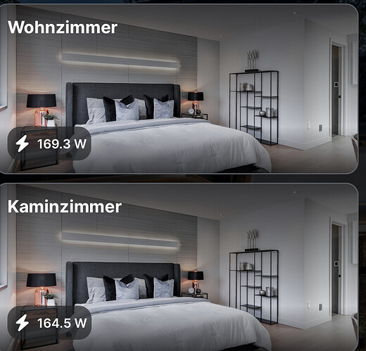

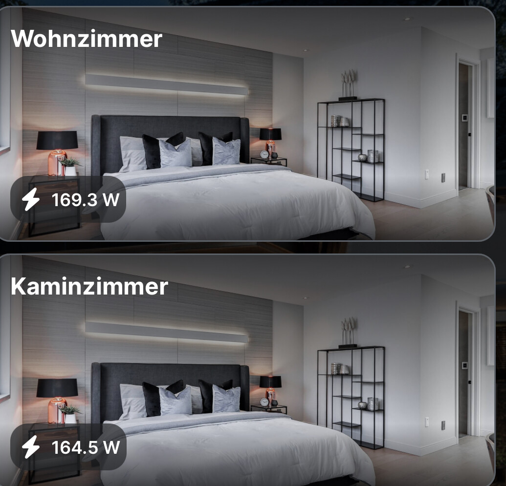

Du hast zwei FTXTA30C für insgesamt 60m2 im EG? Kannst du bitte mal beobachten, ob die unter 200W Leistungsaufnahme kommt.
Ja, korrekt. Nach dem Aufheizen laufen die mit 150-190 Watt.
Das sind sehr gute Werte. Das Kaminzimmer hat 16m2 und da läuft die ohne Probleme?
Die beheizen das komplette EG mit Ausnahme des Flurs. Die Bauweise ist relativ offen. Deshalb kann man das mit den 16qm vernachlässigen.

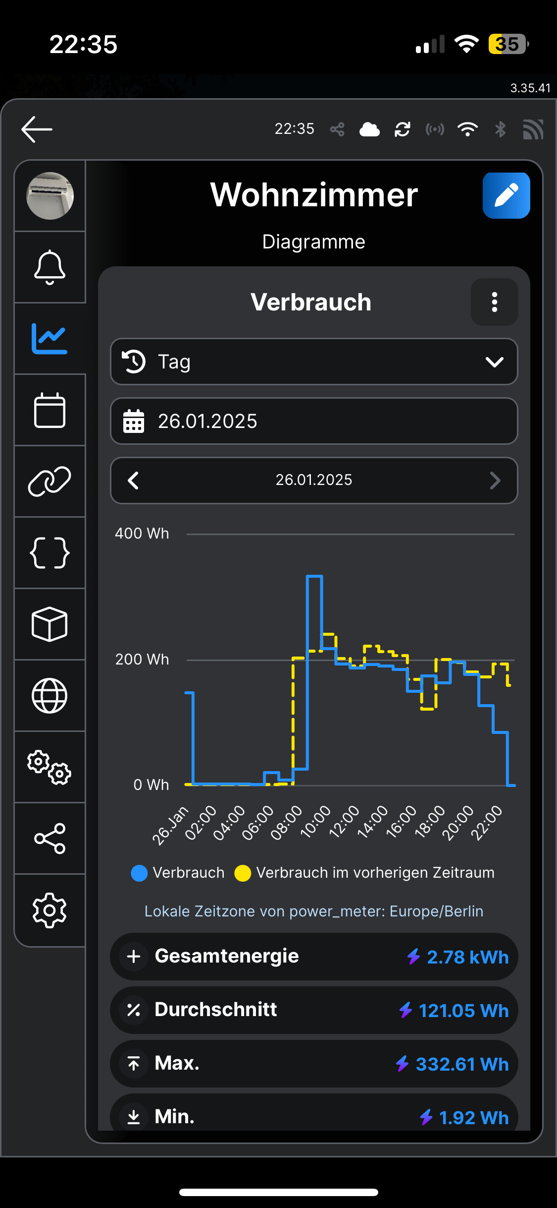

bei welcher aktuellen AT bzw. über den Tag verteilt gelten denn diese Werte?

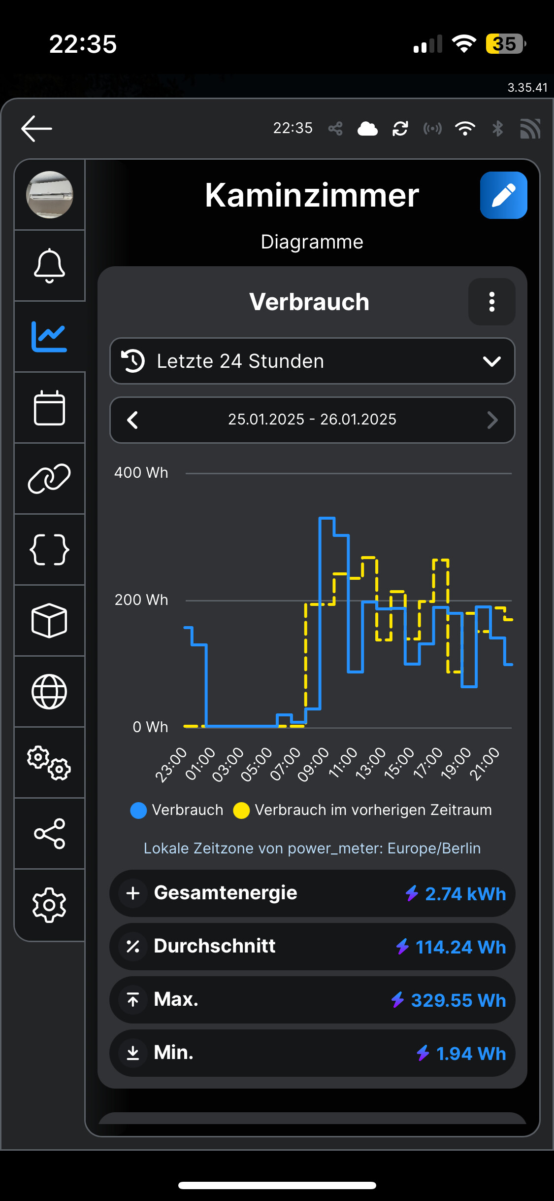

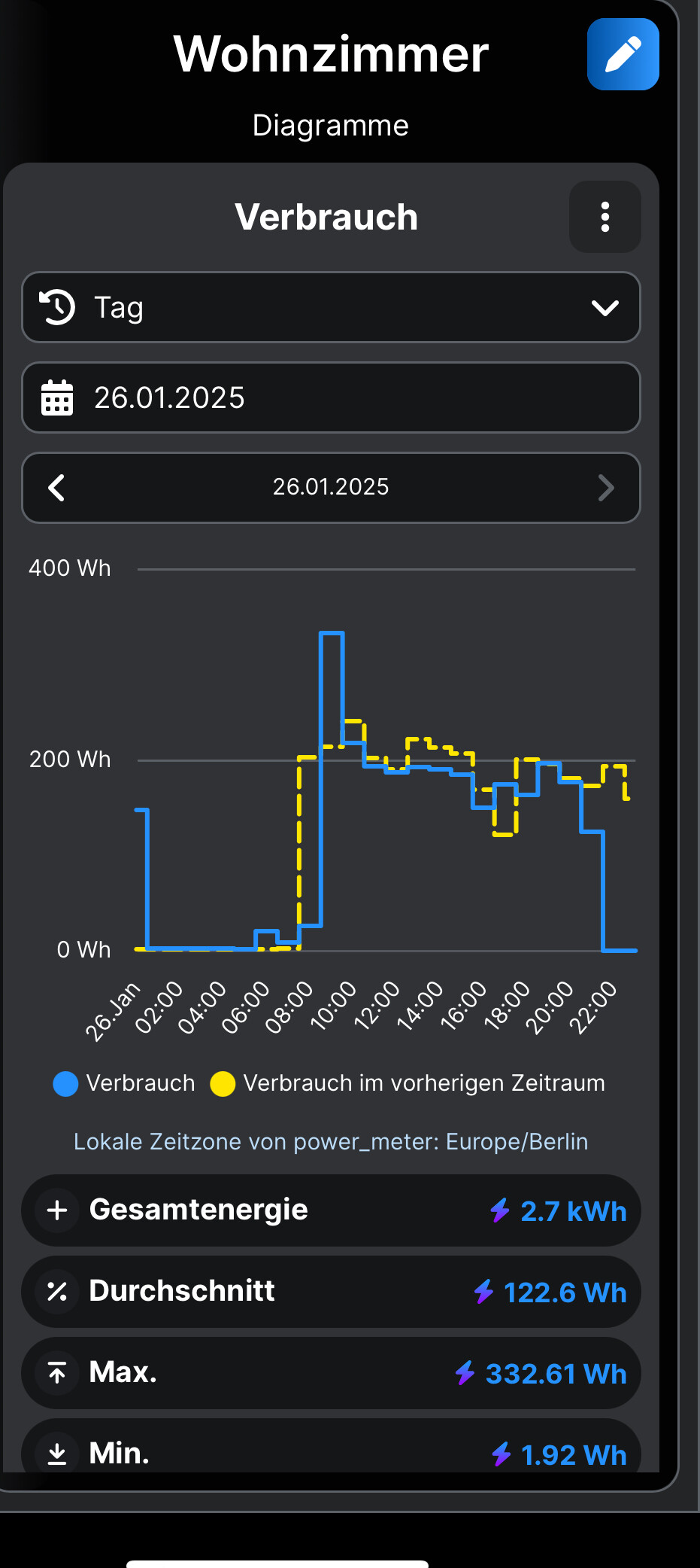

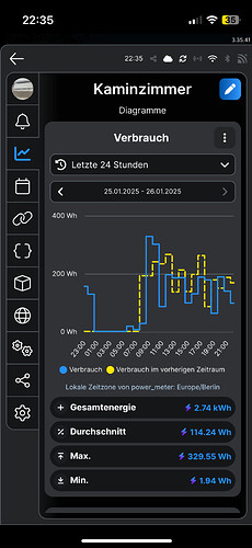

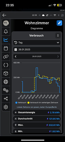

Hier die Verbrauchdaten von heute:
Hatten heute so 8 Grad Celsius.
Gibt es da keine Türstöcke, welche die warme Luft blockieren?
Schon, geht aber gut. Vermute, dass es daran liegt, dass die Dämmung ganz gut ist. Laut Heizlastberechnung des Energieberaters liegt der Wärmebedarf bei 43 W/qm.
da es die stundengemittelten Verbräuche sind: das Kaminzimmer kommt dann schon ins Takten?
Wenn man es noch feiner auflösen könnte, müsste man es sehen, dass sie zwischendurch abschaltet?
Ja genau. Zumindest bei den wärmeren Temperaturen war das gestern so. Suche noch nach einer gegebenenfalls besseren Abstimmung.
Als die letzten Tage kälter waren, liefen die durch.
