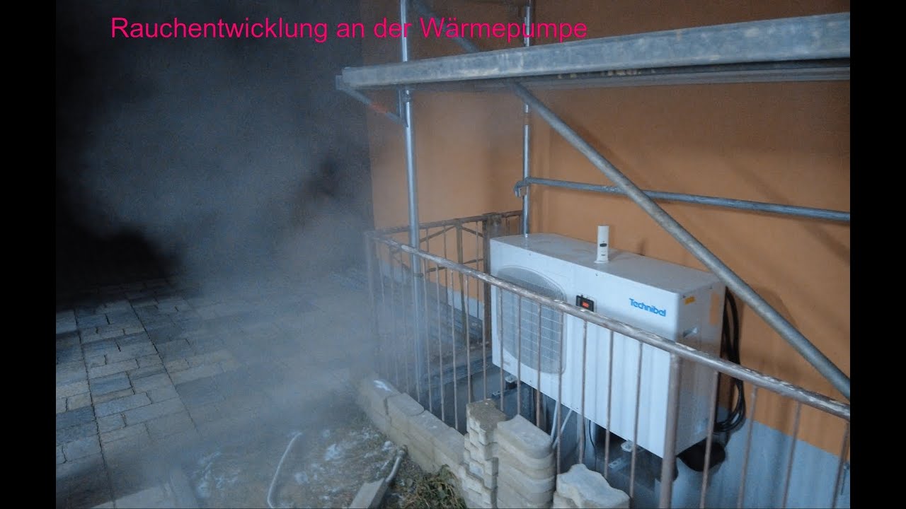

Im Winter kondensiert Luftfeuchte am Wärmetauscher des AG und friert ab vllt. 3–6°, daher muss abgetaut werden, damit es sich nicht zusetzt. Das tropft dann einfach unten raus auf den Boden oder wird in einer Wanne aufgefangen.
Beim Kühlen im Sommer kondensiert Feuchte aus dem Raum im IG und wird nach außen geführt – könntest auffangen, wenn du dest. Wasser brauchen kannst oder in einen Abfluss laufen lassen.

Wenn meine alle paar Minuten "abtauen" würde, würde ich um Nachbesserung bitten, bevor ich rumbastle – das sollte nicht so vorgesehen sein. Wenn der Monteur es nicht hinbekommt oder Garantie rum ist, muss man natürlich was machen – bei DIY bleibt einem auch nichts andres übrig :wink:
Wie unsre abtaut:
Hab sie die Tage nochmal beobachtet – mehrere Zyklen mit vllt. ± 2h.
Wenn nichts abzutauen war, hat sie auch gleich damit aufgehört. Wenn sie vereist war, lief sie so lange, bis kaum noch was runtergetropft ist (aber keine 5min). Wenn es trocken kalt war, war das Eis kaum sichtbar (keine weißen :snowflake:-Kristalle). Die Dauer ist offenbar temp-geregelt, weil viel Eis tauen braucht bekanntlich viel Energie und wenn die nicht mehr abgezogen wird, dampft das AG und der Wärmetauscher wird warm.
Ganz so arg wie hier dampfte unsre aber noch nicht, bisher hatten wir auch kaum so kalt.

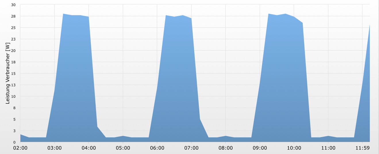

Hast du die 250W auch beim Heizen? Weiterhin würde mich interessieren, was die Nepura im Winter unter 5Grad benötigt, wenn sie ausgeschaltet ist. Viele brauchen dauerhaft 50W, da z.B. die Ölsumpfheizung an ist.
Ja, wir nutzen sie gerade auch zum Heizen. Bedarfsteuerung ist auf 45% eingestellt, läuft derzeit um die 170W wenn die Zieltemperatur erreicht ist.
Um die 30W wurden mir angezeigt. Ab welcher Temperatur die Heizung sich einschaltet kann ich dir leider nicht sagen. Die Leistung wird, so wie ich es bisher beobachtet habe, auch nicht dauerhaft gezogen sondern in Intervallen.

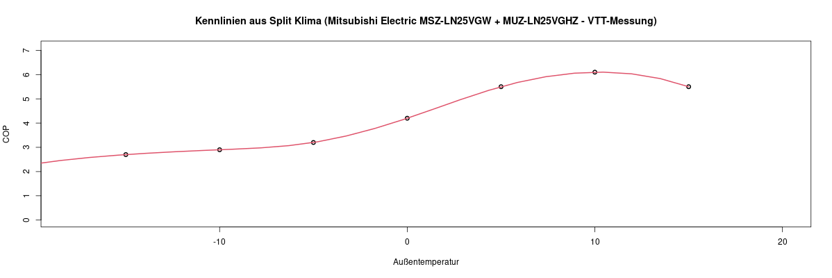

:point_right:‍ Habt ihr mal nachmittags COP-optimiert geheizt am sonnigen Strahlungstag mit großen Temperaturdifferenzen?
Gestern bei 6° AT aufgeheizt auf 25–26°, paar Nachmittagsstunden auf ~600W, Gebläselüfter in die letzten Ecken geschickt. Dafür abends weniger Strahlungsdefizit zur unterkühlten Außenwand, gemütlich warm und dann bis zum ersten Sonnenschein mit ­gut ∅300 W durchgekommen bei 0 – -4°– mehr Komfort bei weniger Stromverbrauch und netzdienlich, gut für die Autarkiequote und schonend für den noch nicht vorhandenen Speicher [PV kommt demnächst dazu].
Klingt kontraintuitiv aber wenn man im Diagramm bspw. 7° mit -3° vergleicht (6:3,5) nachvollziehbar – dann Wärme reinholen, wenn man mehr Wärme für den (eigenen) Strom bekommt. Außerdem läuft sie nahe dem Nennbetriebspunkt effizienter, als wenn sie unterfordert ist (wobei sich der Effekt aufheben dürfte).
Disclaimer: Stromverbrauch manuell abgelesen, noch wenige Daten.

Was die Ölsumpfheizung angeht, das sieht ja auch sehr gut aus. Im Mittel sind das ja eher nur so um 10 Watt. Das ist extrem gut, andere Anlgen ziehen 50 W dauerhaft, insofern sie eine Ölsumpfheizung haben.
Ja, völlig normal beim Anlaufen oder beim Abtauen. Wenn sich der Kältekreislauf erstmal richtig eingeschwungen hat, ist es in der Regel weg. Hängt aber auch alles von der konkreten Installation ab. Bei Kühlschränken kennt man ja auch die unterschiedlichsten Geräusche, die die so machen.
Es gibt Anlagen mit Ölsumpfheizung oder anderen Heizelementen. Warum manche Anlagen eine Ölsumpfheizung brauchen, andere nicht, ist mir auch noch nicht so richtig klar.

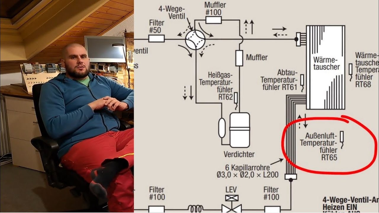

Das Problem bei den Luftheizungen ist, dass sie bei geringer Gebläsedrehzahl lediglich ne Warmluftblase ums IG wabern lassen und ohne externem Temp-Fühler kommt sie schnell ins Takten besonders im kleinen Raum. Die externen Steuerungen hätten einen Tempfühler integriert – ist die Frage, ob das lohnen würde. Ich hatte ja gehofft, dass der Sensor nach Oberflächentemperatur verteilt aber so feinfühlig ist er wohl nicht (hab noch nicht die WANE-Steuerung richtig beobachtet).

Beim Takten und Sollwert übersteuern musst aufpassen, dass das AG nicht zufriert, wenn es zu kurz läuft:
Heute hat sie fast das erste Mal abgetaut – ich war nicht die ganze Zeit da aber es dürfte vllt. 3x in gut 3h gewesen sein – der Tipp Mitsurunner könnte also interessant sein.

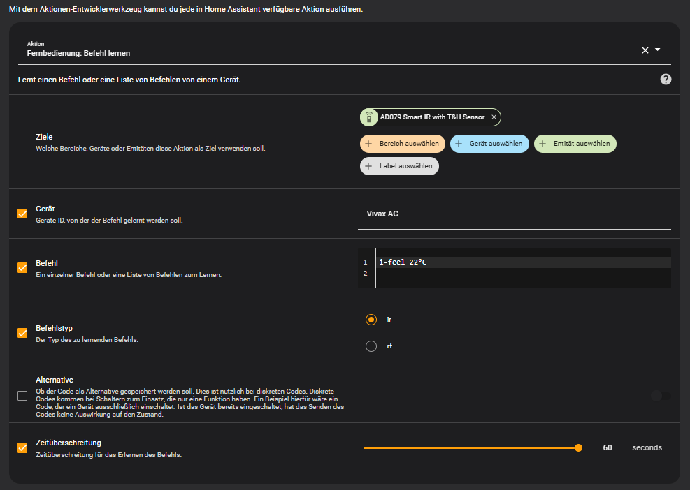

Ohne deine Anlage und Steuerungsmöglichkeiten zu kennen und weil du HA ja schon laufen hast, wäre da ein IR-Blaster nicht die ideale Lösung? Du kannst damit die Fernbedienungsbefehle "lernen" und danach mittels HA die Anlage so steuern als ob du die Fernbedienung nutzen würdest.
Solch IR-Blaster gibts für kleines Geld und sogar mit integriertem Temperatur-/Feuchtigkeitssensor.
Dran denken, dass mit jedem Tastendruck immer das komplette Setting der Fernbedienung übertragen wird. Man kann also nicht separiert nur "Soll auf 21 Grad" rüberschicken. Das macht die Sache mit etwas komplexer.
Klingt nice. HA ist noch in meiner Pipeline.
Hast du so einen, wie heißt der? Die Suchmaschinen finden einen Thermo-Hygro (lt. Bewertung Abweichungen ± 1–2°) mit schwachem Display + IR für ~20€. Angeblich für 50.000+ Anwendungen – kann der auch alle Befehle der Fernbedienung an Mitsubishi übertragen? Anlernen stelle ich mir recht aufwändig vor.
Zu bedenken auch die Handhabung: Original-Fernsteuerung hängt an der Wand und zeigt alles an ohne Handy-Entsperrung… + Hardware-Buttons. Damit kommen auch Senioren im Haushalt klar.
Ich habe mir mal Diesen kommen lassen, eigentlich wegen Luftfeuchte u. Temperaturmessung. Abweichung zu vorhandenen Shelly H&T bei Temperatur 0 und bei Luftfeuchte -1%, also zu vernachlässigen.
Die IR-Funktion habe ich dann nur mal angetestet, da ich sie eigentlich nicht brauche, weil meine Anlage per Wlan eh voll steuerbar ist bis auf LED/Peep on/off. Das Anlernen selbst stellt kein Problem dar. Schwieriger ist es da schon bei diesen Tuya-Geräten diese für "Local Tuya" freizuschalten, da man erst über die Developer-Website an den Key kommen muss.
Nutzt man lieber Handy statt HA, kann man auch die normale Tuya App verwenden und in dieser dann die Fernbedienung anlernen, es scheinen da für sehr viele IR-Geräte die Codes schon in der Datenbank zu sein. Für meine Anlage musste ich nur 2 Tasten im Lernprozess senden und danach war die Klima komplett eingebunden und kann per Cloud gesteuert werden.
