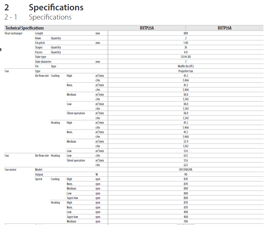

Das ist aber keine Nepura, sondern ein alte Stylish von 2020.
Ja genau, nur die neuen Nepura bleiben angeblich auf voller Drehzahl. Richtig vorstellen kann ich mir das aber auch nicht, da die dann zu laut wären.
nein, bisher ist das bei allen Nepura/cold region Geräten so. Das Datenblatt ist eine normale Stylish, keine Nepura. Die normalen haben das nie gemacht, weder alte (siehe dein Datenblatt) noch neue Versionen, siehe oben.
Ja, wir haben die seit Frühjahr im Einsatz. Nein, das Außengerät läuft nicht immer mit voller Leistung. Bei den aktuellen Temperaturen und heizen hört man das Außengerät nicht, es läuft sehr leise. Auch beim Kühlen war es so, man hat das Außengerät fast nicht gehört. Im Powerful-Modus wird es natürlich etwas lauter, aber auch da alles im Rahmen.

das wären erfreuliche Neuigkeiten.
Lt. Datenblatt sollte die bei Kühlung nämlich auch auf fast voller Drehzahl laufen.
War beim Kühlen irgendwas aktiviert? Leises Außengerät, Econo, Bedarfssteuerung?

Da musste ich eben eine Weile nachdenken. Ist ja schon etwas her. Econo hatte ich (glaube ich) immer aktiviert, damit der Peak beim Start entfällt und die Anlage nicht ganz so viel Strom zieht. Bedarfsteuerung war aus, da über die PV beim Kühlen Strom vorhanden war und die Anlage bereits über Econo begrenzt war.
Müsste so passen, habe beim Verbrauch nachgesehen und der war maximal bei 2kWh pro Tag in den Sommermonaten. Verbrauch pro Stunde ca. 250W lt. SMA HM2.0

Das wäre mal wieder ein Hinweis, dass in den Daikin Datenblättern mitunter einfach falsche Informationen drin stehen. Ist mir schon mehrfach aufgefallen.
Wäre für mich auch völlig unverständlich gewesen, wenn die im Kühlbetrieb so ein Unsinn macht. Daikin kann es ja bei anderen Anlagen, warum sollen die die Regelung dann hier so verstümmeln?

das ist das Problem, die Fehler zu finden.
Da nicht bei allen Stufen das gleiche drin steht, ist es kein simpler copy paste Fehler.
Mit viel Spekulation könnte ich mir vorstellen, dass sie den Wert von Medium auf low und superlow kopiert haben. Früher gab es den Unterlagen nach auch nur 2 oder 3 Lüfterstufen, mangels Daten dann einfach den letzten Wert weiterkopiert.
