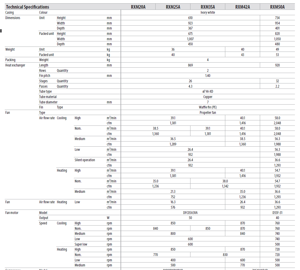

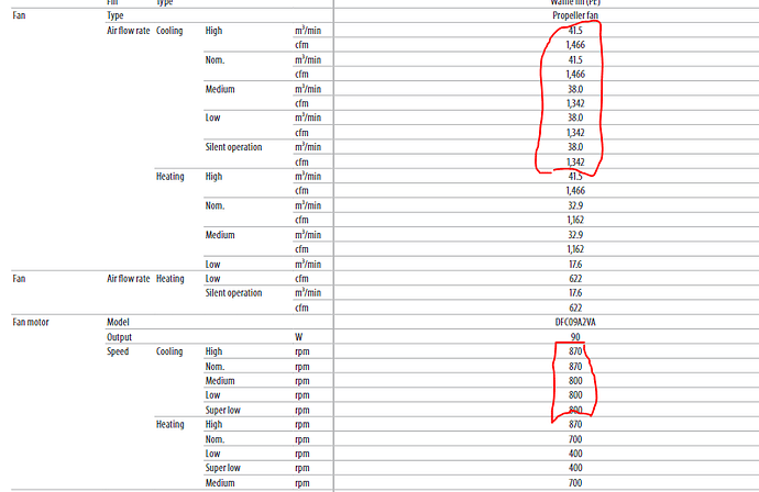

Hat jemand zufällig schon testen können, wie nervig der AG Lüfter bei der Nepura Stylish beim Kühlen ist? Scheinbar wurde eine Anpassung bei niedriger Last nicht vorgesehen, so dass es beim Kühlen einfach immer auf voller Drehzahl läuft.

Wo hast du diese Info her? Das wäre ja übel. Unser MHI-AG läuft den ganzen Sommer nahezu lautlos bei kurz über 30 db(A). In 3 m Abstand nicht mehr zu hören.
Datenblatt zum AG RXTA-C weiter oben.

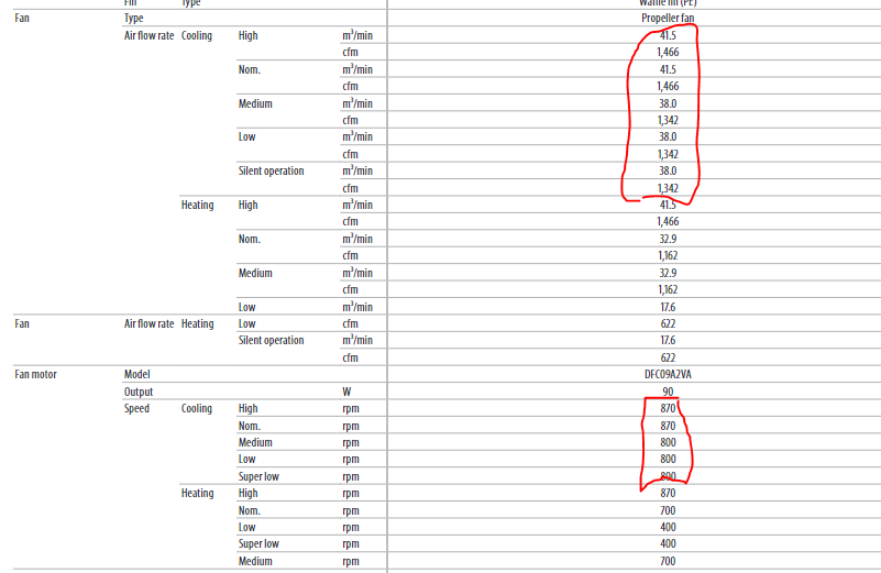

Perfera Nepura RXTM-A genauso:
Perfera all seasons etwas besser:

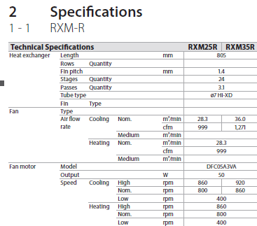

Vorgänger Perfera normal:
Fraglich, ob das die max. Drehzahl ist oder fix ist. Wenn die mit geringer Leistung laufen, könnten sie auch den AG Lüfter drosseln.
Aber eigentlich sind das schon die Lüfterstufen/Leistungsstufen, ähnlich wie IG.
Es scheint so, dass die Nepura/cold region beim Kühlen einfach Vollgas zu laufen, was die leider etwas unattraktiv macht.
Kann das jemand bestätigen?
Die normale Stylish regelt die Drehzahl auch nach unten. Volle Drehzahl heißt aber auch volle Lautstärke.
