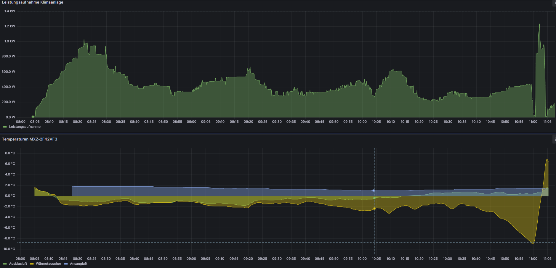

Mit dem Mitsurunner läuft die Abtaulogik aber hervorragend. Hier mal ein Beispiel von heute. Solange Luft durch die Lamellen geht, ist die Differenz zwischen Temperatur der Ansaugluft und dem Wärmetauscher bei etwa 2-3 K. Am Ende des Ausschnittes frieren die Lamellen komplett zu. Der Mitsurunner leitet das Abtauen ein, wenn für 5 Minuten mehr als 5 K Differenz erreicht sind. Standard ohne Mitsurunner ist Abtauen alle 40 min.
Ich weiß allerdings nicht, ob das auch bei Hyperheating-Geräten so ist. Vielleicht findest du im Finnischen Forum dazu noch was, da wird auch der Mitsurunner diskutiert: Lampopumput - Keskustelua lämpöpumpuista
