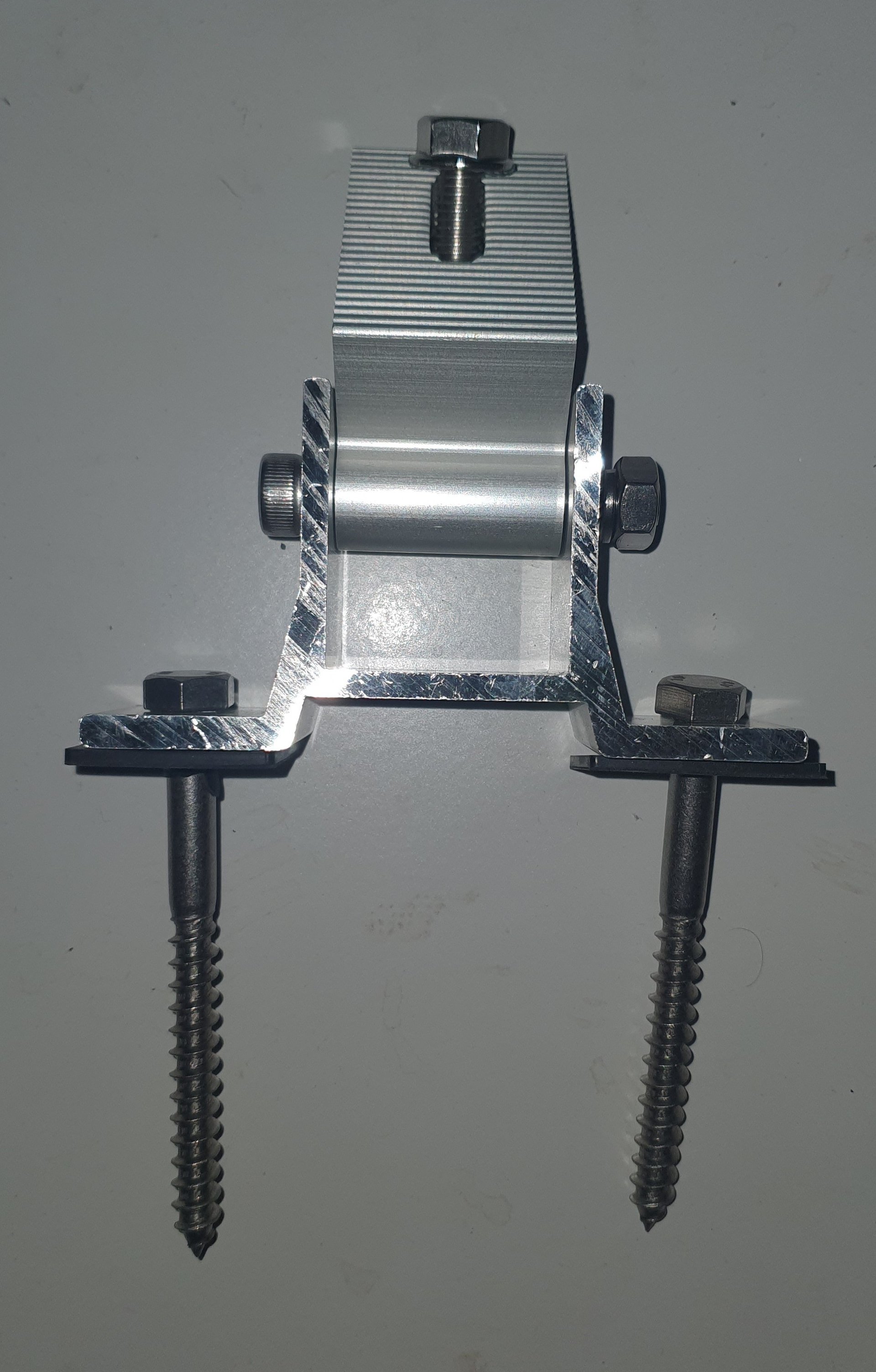

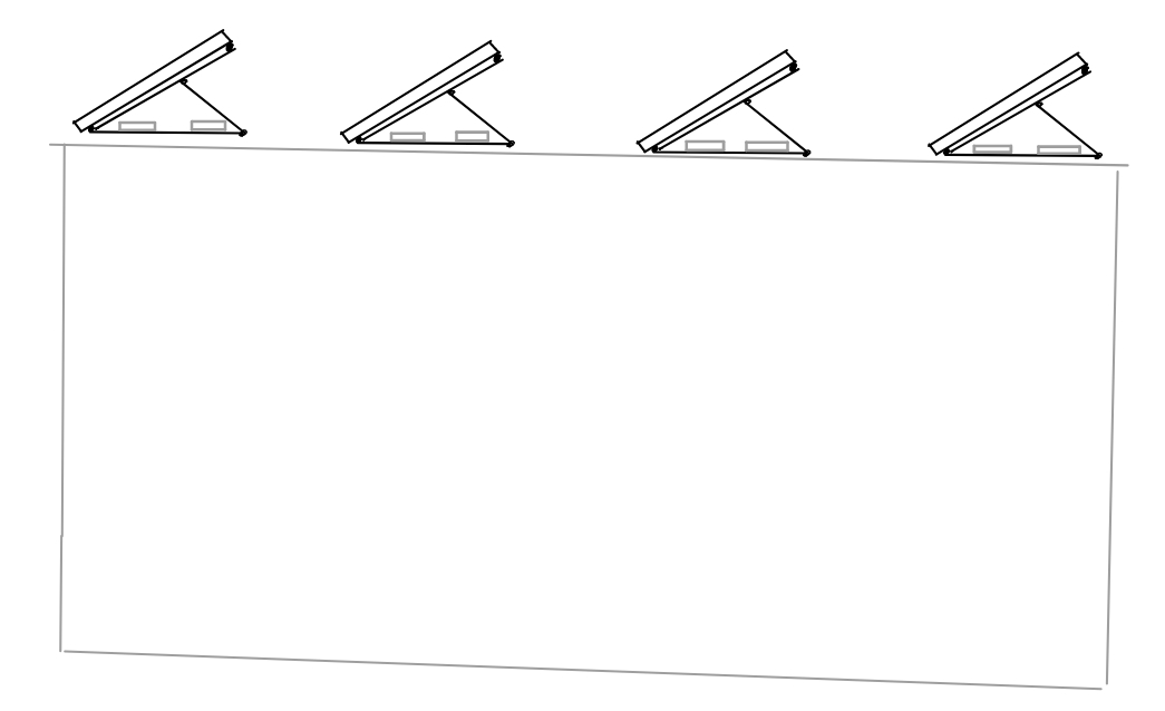

Befestigung an vorgesehenen Montage-Löchern des 1.67m Modul. Montage Quer.
Je 2 "Winkelfüße" kommen mit Dübeln, Bitumendichtmasse und dicken Schrauben oben in die Seitenwand der Garage.
Die andere Seite der Module bekommt dieselbe/ähnliche Füße die aber beschwert und nicht angeschraubt werden sollen. (+Alustrebe)
Winkel soll eher flach werden.
Morgens gibt evtl mehr Bilder, als Worte.
Unter 20 Eu /Modul gibt es 2 winkelverstellbare "Alubeine" und 2 verstellbare "Aluwinkel".
Die Edelstahlschrauben sind etwas überdimensioniert, aber noch genug am rumliegen
8,0 x 90 mm, 4 Stück / Modul (4 x 0,30 Eu = 1,20)
Vielleicht nehme ich doch die kleineren, verzinkten mitgelieferten mit Gummidichtung.
Mal suchen wie die Haltbarkeit mit Gummi und Verzinkt auf Alu ist.
Haltbarer ist Edelstahl, also doch mit dicken Schrauben weiter. (Sie bekommen auch noch Unterlegscheiben. ca 0.08 Eu x4 = 0,32 Eu)
Dübel 4x = 0,80 Eu

(Avoltik 2x Solarpanel Halterung I Solarmodul-Halterung Balkonkraftwerk aus Aluminium I Solarmodul Aufständerung mit verstellbarem Winkel 15-30° für Dach, Balkon, Boden I Halterung für zwei Solarmodule : Amazon.de: Gewerbe, Industrie & Wissenschaft
Gibts mit langen oder kurzen beinen!

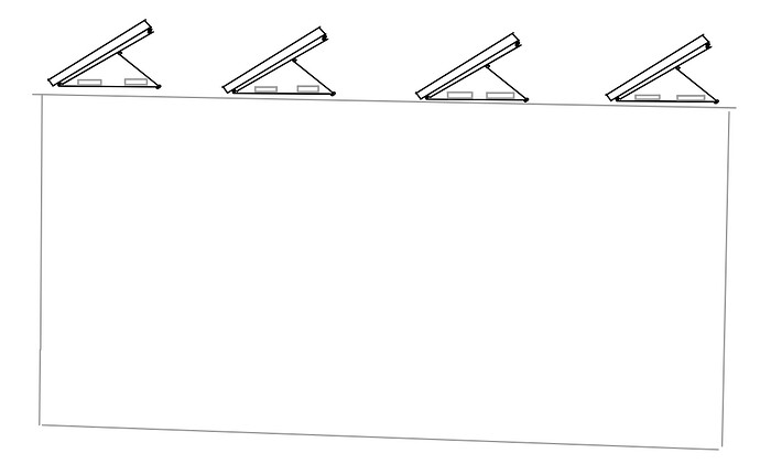

Der Winkel soll noch flacher.
Wegen Hagelschlaggefahr aber vielleicht doch nicht so sehr flach. (Hagelschlagklasse bis ?3cm, wenn es schräg ist zum Aufprall, hält es mehr aus)
Unter die zu beschwerenden Winkel unten, sollen evtl noch kurze Metallschienen geschraubt werden.
Metallschienen werden auf Bautenschutzmatten liegen.

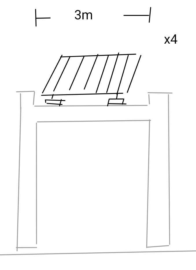

Kannst du mal den Dachaufbau näher beschreiben? Es wird die Meinung vertreten, dass die Bitumenbahnen nicht durchbohrt werden dürfen. Anhänger dieser Fraktion legen Schutzmatten aus und bauen ein Gestell, am einfachsten sind vorgeformte Steine aus Beton.
Die andere Fraktion gibt sich viel Mühe mit der Abdichtung und kontrolliert sie.
Was ist nun dein Plan? Ich sehe durchgeschraubte Stellen und dann auch welche mit Gehwegplatte als Beschwerung. Was ist unter der Teerpappe? Holz, Beton und was es auch ist, wie dick ist es.
Ob 70 Grad im Winter besser ist als 30 hängt von den klimatischen Verhältnissen ab. Bei mir im "hohen Norden" gibt es im Winter viel Schmuddelwetter und die Sonne ist im Dezember und Januar fast nicht zu sehen. Schneefall ist hier selten. Wenn sie scheint, ist 70 Grad besser. Doch bei Bewölkung wäre 0 Grad am Besten. Wenn es viel Schnee bei dir gibt, dann rutscht der um so besser, wenn die Module steiler stehen.
L.G.
Genau.

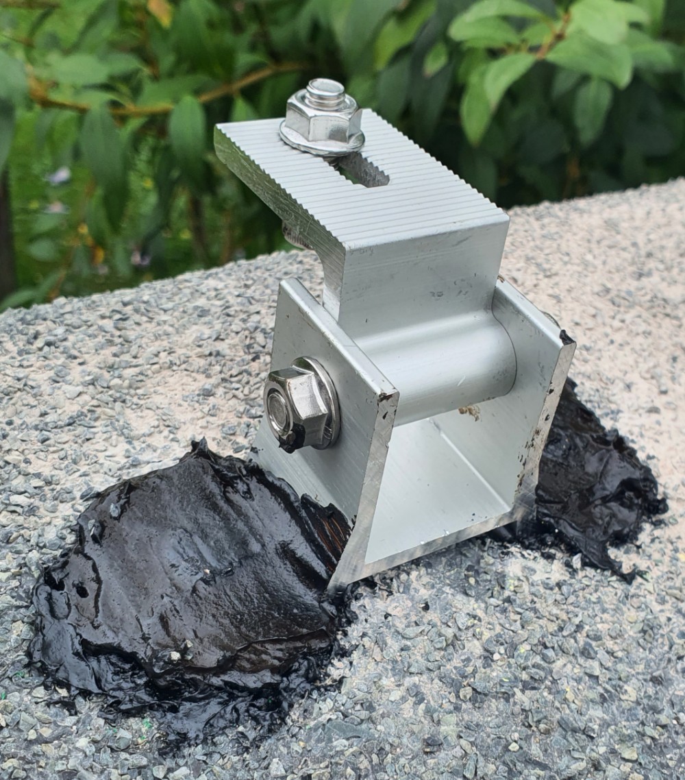

Links ist eine Mauer mit Bitumenbahn.
Rechts Beton, abfallend für Regenwasser, mit Bitumenbahn. (Wie dick der Beton, weiß ich grad nicht)
Links wurde gebohrt, bitumendichtmasse und gummipad aufs Bohrloch, dann der "Winkel" und oben drauf auf die Schrauben auch wieder Bitumenmasse.
Rechts in die Betonplatte will ich nicht bohren, auch, da dort viel Wasser fließt.
Dort soll beschwert werden und Bautenschutzmatte unter das Metall. Da das Dach abfallend ist, kommt unter eine Seite mehr Bautenschutzmatte um das auszugleichen.
Ich drücke die Daumen, dass es dicht bleibt. Die Dichtmassen würde ich ggfls. neu machen. Der Splitbelag bietet keine gute Haftung, der müsste weg. Dann nimm Bitumen Primer als Voranstrich. Der dient als Haftvermittler.
L.G.
Danke für die Tipps!
Stahlbetonplatte
Edit doch 13cm dicke (nicht 10cm Dick)
3m Spannweite

PV = ca 10kg/m2 + 1/2 Beschwerung= 20kg /m2 und Schnee Zone 2.
Gewicht relativ Punktuell.
Bei Garage mit Stahlbeton von 1975, 3m Spannweite 13 cm dicke.
Das Dach ist halt nicht neu.
Ich werd die Beschwerung nicht in die Mitte des Daches legen.

Die Kombination von Verschrauben auf der Mauer und Beschweren auf dem regenabfließenden, alten Betondach, finde ich einen guten Kompromiss.
