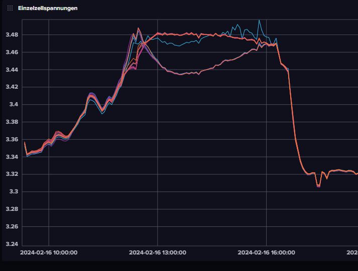

ich würde mal behaupten, dass es aktuell Sinn macht ab 3,43V den Balancer zu starten und den Gesamtladestrom etwas zu reduzieren. Man könnte jetzt auch noch mal mit einer etwas längeren Haltezeit auf Ladeschlussspannung experimentieren:

Hast du den Balancer des JK BMS mittlerweile deaktiviert oder balancieren BMS und Neey zusammen? In deinem Posting vom 13. Februar sieht man dass das JK BMS aktiv balanciert. Das sollte ja sinnvollerweise nur ein System übernehmen. Also entweder der Neey oder das BMS wobei der Neey ja deutlich potenter ist.
Kann es sein dass zwischen 11:30Uhr und 17:00Uhr weder Ladung noch Entladung erfolgte?

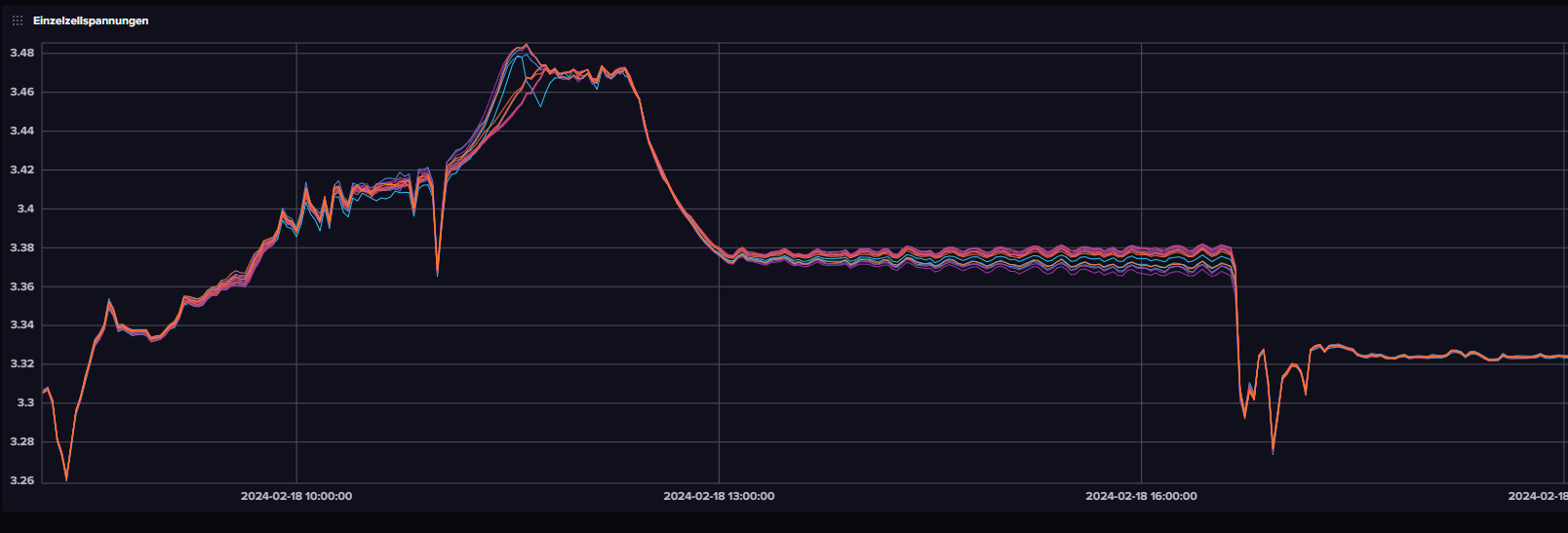

@pv-1-0 Aus der Diagramm vermute ich, dass es wahrscheinlich die letzte stable Version v1.0.20230531 in Einsatz ist.
Die Spannung der Cellen übersteigt zu Sptzenzeiten die MAX_CELL_VOLTAGE = 3.470 Dieser Bug wurde behoben ist jedoch nicht in der stable Version reingeflossen.
Die Absorption Phase war relativ kurz, Die Ursache, warum gegen 12 Uhr die Spannungen der Cellen etwas auseinander gehen, ist mir nicht klar. Da fehlt mir das Wissen.

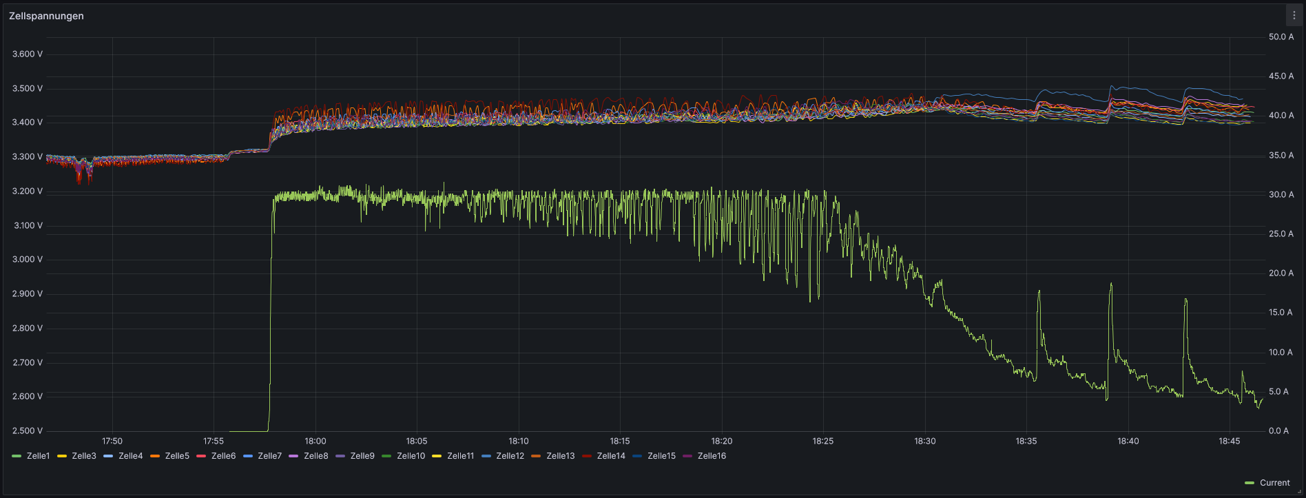

@deadrabbit Auch wenn das eigentlich nicht hier so in den Tröt gehört, aber die Sache mit den Zellspannungen in Grafana fand ich jetzt mal so geil, dass ich das kurzer Hand auch mal umgesetzt habe. Zugegeben, also so gar nicht mqtt erfahren hatte ich echt so meine Schwierigkeiten und da ist sicher auch noch ein bisschen was auf der mqtt Seite zu verbessern, aber soweit bin ich mit dem Tagesergebnis erst mal zufrieden. Kurzer Hand mal den Multiplus das Akkupack nachgeladen und Aufgezeichnet:
@pv-1-0 Ich finde es besser, wenn der Batteriestrom auch mit aufgezeichnet wird, da kann man gewisse Vorfälle im Spanungsverlauf besser einordnen. Ob du wohl deinem Graphen noch den Batteriestrom hinzufügen kannst?
Muss ich mal mit meinem IT Experten klären :smiley: ich denk für Ihn sicher machbar, für mich ein Buch mit 7 Siegeln.

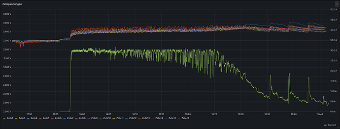

das war nun die heutige Grafik, all deine Vorschläge sind hier umgesetzt :slight_smile:
ja, die Version ist installiert
Joah, ich würde sagen da läuft soweit erst mal alles richtig. Jetzt dann mal die Tage abwarten an denen es mal durchgängig richtig sonnig ist und dann mal schauen ob sich der Hügel gegen 11:30 oder 12Uhr noch etwas legt. Aber das wäre dann m.E. reine Kosmetik.

@pv-1-0 Die Grafik sieht gut aus, cool !
dass die Zellen nach dem Vollladen wieder auseinander laufen, ist oke?
@pv-1-0 Nun, wenn man die Werte aus dem Diagramm hernimmt dann liegt die Drift bei um die 10mV in drei Stunden, meiner Einschätzung nach ist das vollkommen okay. Die Zellen werden sicherlich eine geringfügig unterschiedliche Selbstentladung haben.
