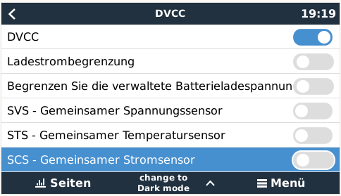

Ganz am Anfang in den DVCC Einstellungen ist als Ladespannungbegrenzung (CVL) 58.4 V eingestellt. Ist es so gewollt ? Das entspricht 3,65 V einer Celle. Wenn man sich für MAX_CELL_VOLTAGE = 3.470 entschieden hat, macht es Sinn die Ladespannungbegrenzung (CVL) so auf 55.6V zu stellen. :wink:
@ogurgurpv Guter Hinweis! Siehe meine Einstellungen unter DVCC:

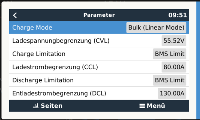

Stop, was du meinst, war in den Parametern des SerialBattery(jkbms) gestanden und kommen entweder von BMS selbst oder von der config.ini. Mit der neuen Config.ini hat sich der Wert nun auf 55,52V gestellt.

@pv-1-0 Wie ich weiter oben schon schrieb und aus dem Victron-Handbuch zitierte: In den DVCC Einstellungen ist nur dann eine max. Ladeschlussspannung anzugeben wenn man mit einem "dummen" Akku arbeitet wie z.B. herkömmliche Bleisäure- oder Bleigelakkus. In unserem Fall ist der Akku durch das kommunizierende BMS aber intelligent und es braucht nicht von noch einer zusätzlichen Stelle eine Maxmimalspannung vorgegeben zu werden. Daher, die Ladespannungs- und Ladestromvorgabe in DVCC deaktivieren und die BMS Werte entscheiden lassen.
Eine vermeintliche, zusätzliche Sicherheit braucht es nicht. Warum? Wenn z.B. die Kommunikation zwischen VenusOS und dem BMS unterbrochen wird (aus welchem Grund auch immer) dann werden sämtliche Ladevorgänge durch das VenusOS gestoppt.
Am Ende kann es jeder so machen wie er will das ist ganz klar. Ich jedenfalls kann nur empfehlen die Anzahl an Stellen die irgendwelche Werte vorgeben auf genau 1 Stelle zu reduzieren und das ist die config.ini
@pv-1-0 Im config.ini definieren wir die Parameter, wie sich der Treiber dbus-serialbattery zu verhalten hat.
z.B. Die Angabe MAX_CELL_VOLTAGE = 3.470 bei 16 Cellen ergibt MAX_CELL_VOLTAGE x 16 = 55.52 Volt Das ist die maximale Spannung welche der Treiben an das VenusOS mitteilen sollte.
Solange sich der Treiber sich so verhallt (wie wir es erwarten und was der normale Fall ist) wird die Steuer Spannung (CVL) aus dem Treiber je nach ausgewählten Algorithm-Logik innerhalb dieser Grenze variieren.
Mit der Begrenzung in DVCC Einstellungen auf 55.6V meine ich den Fall wo (warum auch immer) wenn resultierende CVL (aus dem dbus-serialbattery oder bei mehreren verschiedenen Batterienpacks mit einem "Aggregator") anderen Wert errechnen, übersteigt dass die Spannung nicht 55.6V.
Die kleine Differenz (55.52 vs 55.6) kann Sinn machen, da die Messung der Spannungen an unterschiedlichen Stellen erfolgen (vom BMS selbst, oder im VenusOG je nach Einstellung vom Smart shunt z.B.) Daher kann es zu kleinen Abweichungen kommen.
Der dbus-serialbattery BMS Treiber eine sehr coole Lösung. Der "linear mode" adressiert z.B. genau das Problem (erwähnt am Anfang des Threads ), wenn beim Laden eine oder andere Celle in Richtung Überspannung geht und vermeidet das durch die Steuerung der Spannung. Das macht das Eingrafen vom JK-BMS oder anderen BMS in diesem Fall zu einer Ausnahme.

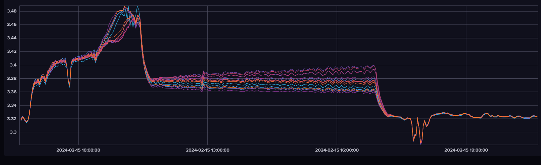

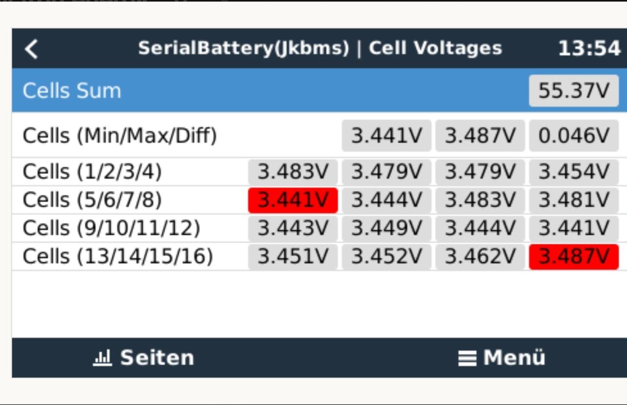

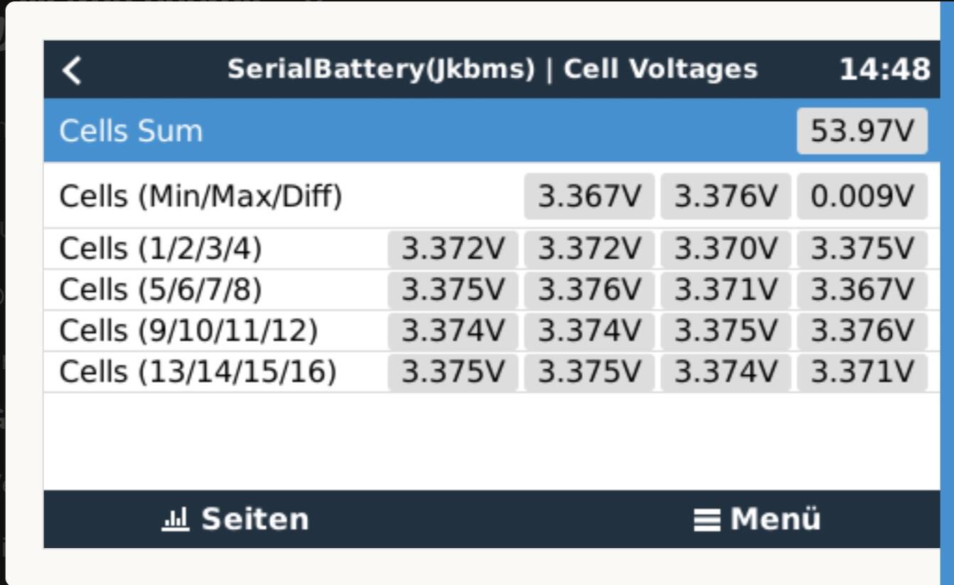

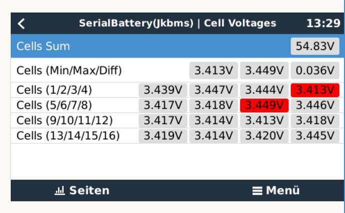

Heute war endlich Sonne da und so hat es ausgesehen.
@hf_spsler @ogurgurpv Hallo zusammen,
was sagt ihr zu unserem Diagramm?
