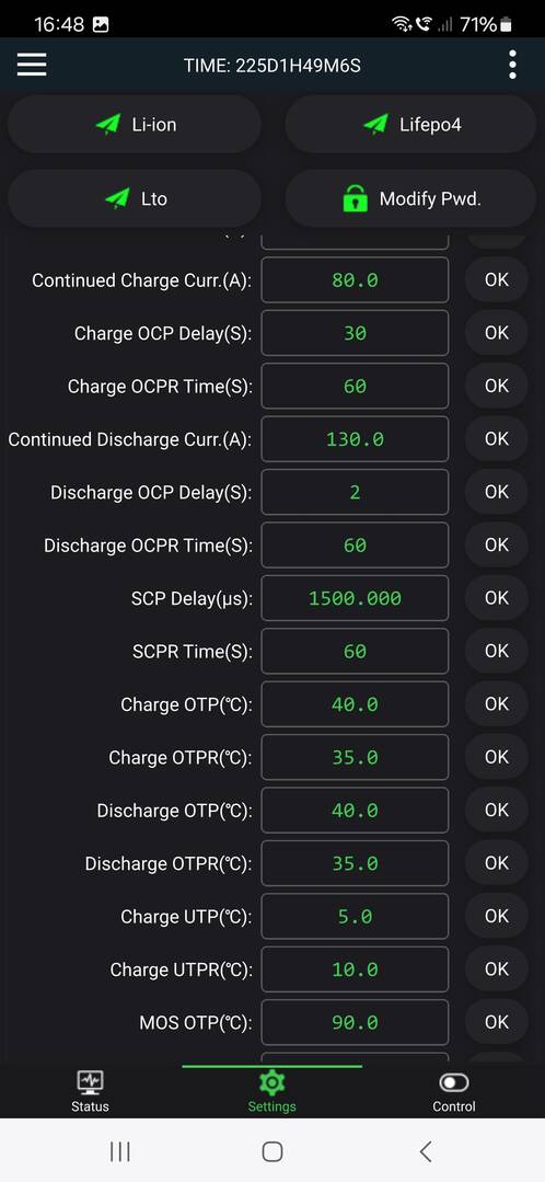

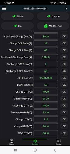

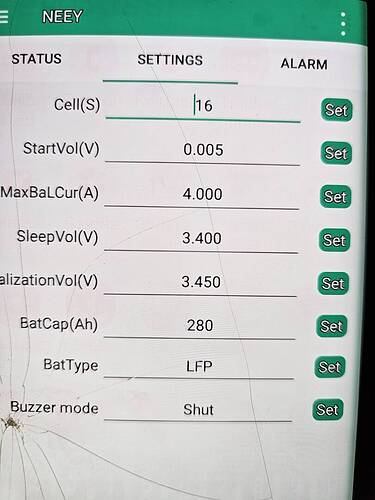

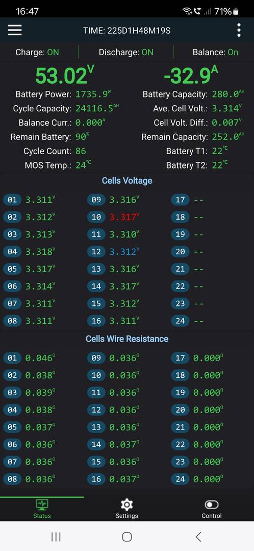

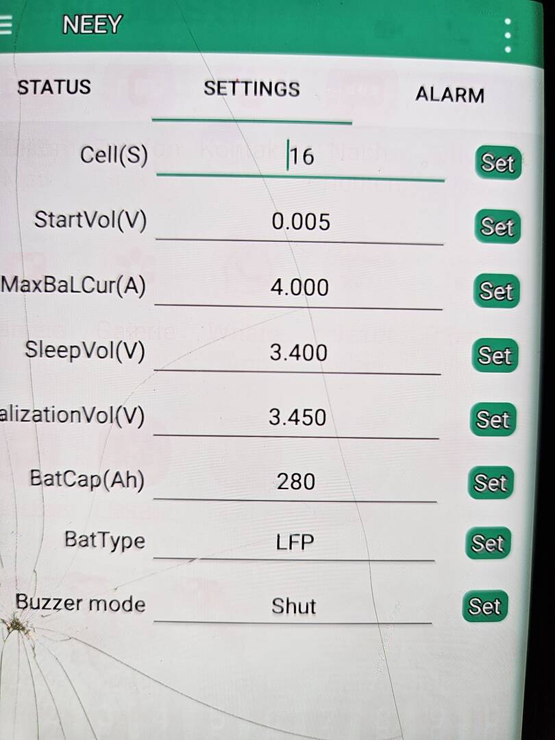

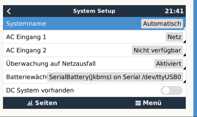

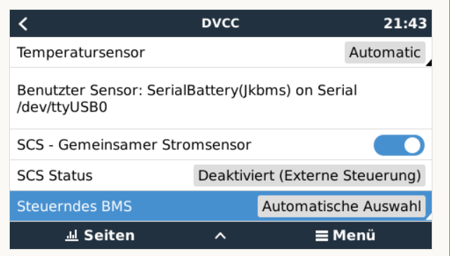

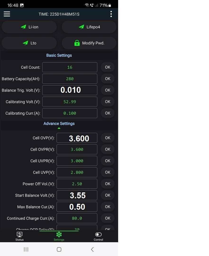

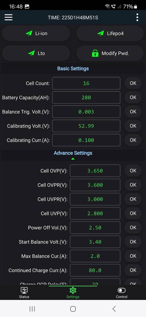

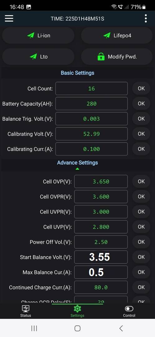

Wir haben ein einen Speicher mit 16 x 280Ah Zellen, der von einem JK-BMS überwacht wird. Das ganze ist per Serialbattery in Vitron eingebunden.
Ich bin mir nur nicht sicher, ob das alles richtig eingestellt ist und würde gern einen Profi in dem Bereich drüber schauen lassen.

Gerne, da haben wir aber nicht viel drin und da weiß ich jetzt zb. nicht ob das auch so gut ist :-/

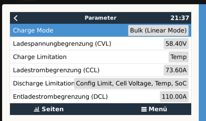

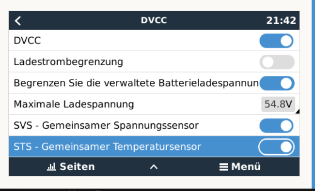

Die zweimal 170 sind nur eingetragen, da ich gemerkt habe, je höher ich diesen Wert einstelle, desto länger Lädt der MP den Speicher mit voller Leistung, wiso das so ist gibt mir ein Rätsel auf, oder das Phänomen es war damals einfach Zufall. Wir haben ja nur einen MP 5000 somit wäre ja 80 und 120 ein normaler Wert.

das ist allerdings nicht die komplette config des JK, bitte poste mal die komplette config und bitte in < code > Tags, dann lässt sich das leichter lesen.

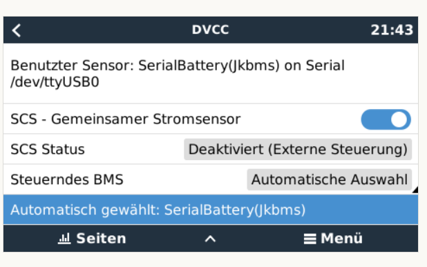

Normalerweise hat der Parameter des maximalen Lade- und entladestroms nichts damit zu tun wie lange der MP mit max. Leistung/Strom lädt. Von wie vielen und welchen Multiplussen reden wir denn?
Ich würde dir allerdings auch empfehlen auf max. 0,5C, also bei einem 280Ah Akku 140A zu gehen um ihn nicht unnötig zu stressen. Das sind immerhin noch um die 7,8KW die weg geladen würden.
Ich gehe mal davon aus, dass der MP2 den Ladestrom reduziert weil es in seiner Ladespannungskurve so eingestellt ist oder weil möglicherweise die Zelldrift zu groß geworden ist.
Wie gesagt, bitte poste noch mal die komplette config.

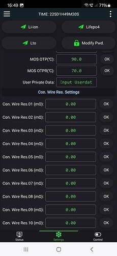

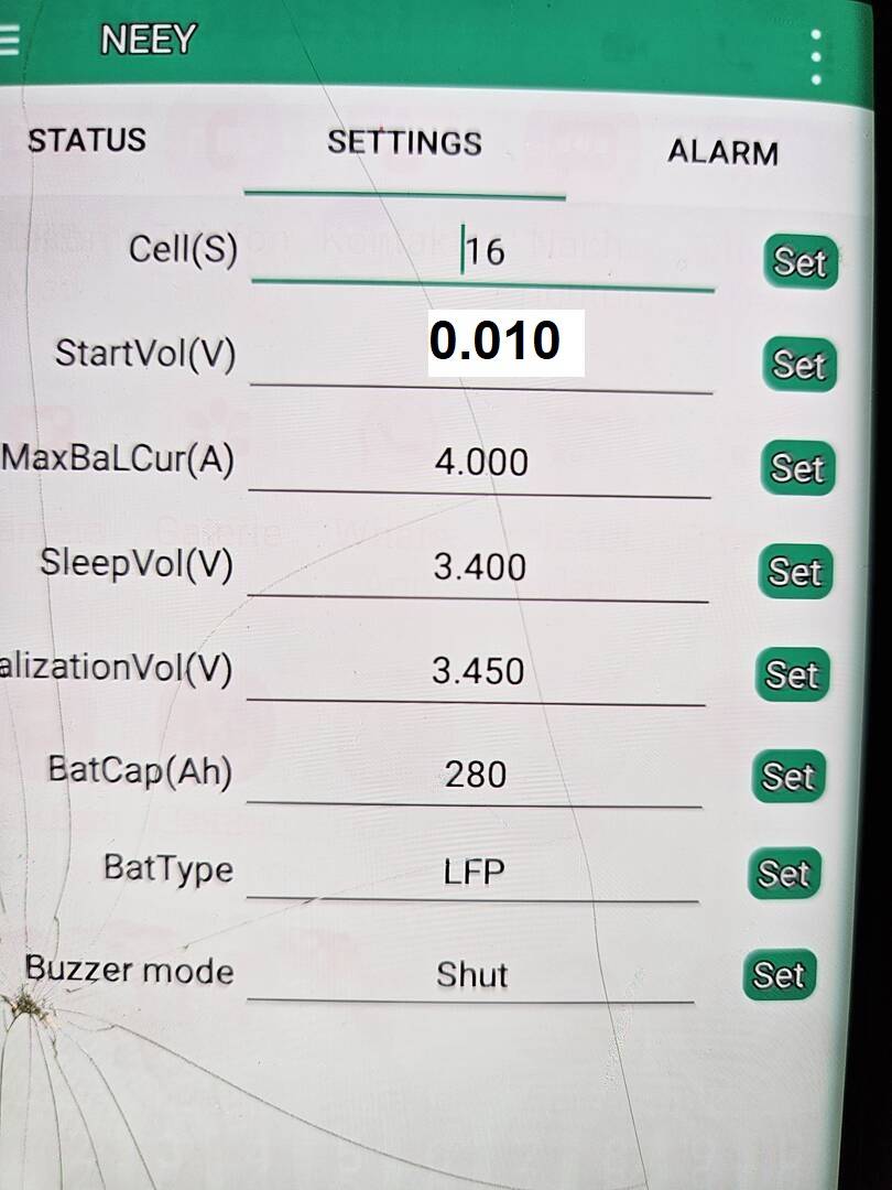

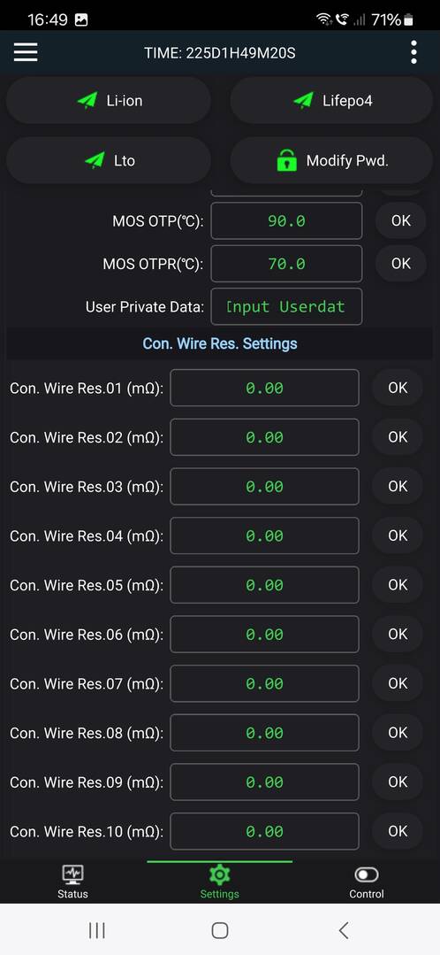

Guten Morgen :slight_smile: /p>
gerne, musste mich nur informieren wie das geht ^^
ich schau mal was ich alles raus bekomme.

@hf_spsler hier wären noch ein paar Bilder der Einstellungen in der Remote Konsole, des Neey Balancers und vom JK BMS.
@hf_spsler
Moin, nee du startest mit den Einstellungen die ich dir mühevoll zusammengestellt habe :wink: Siehe dazu weiter oben in meinem letzten Post :blush:
Bezüglich der Einstellungen direkt im BMS und dem Neey, ich habe aktuell noch keine Erfahrungen wie sich zwei Balancer an einem Akku verhalten, bis meine neuen Akkus da sind ist in meinem aktuellen DIY Akku nur das JK BMS der Balancer. Jedenfalls, ich hab die Einstellungen des JK Balancers jetzt mal soweit zurück genommen dass dieser eigentlich nicht mehr anspringen sollte. Da der Neey wesentlich potenter ist sollte nach meinem aktuellen Kenntnisstand nur der Neey balancen.
Die Werte hab ich allerdings mal etwas entschärft. Es reicht wenn der Balancer bei 10mV Differenz aktiv ist. Bei Differenzen unter 10mV braucht m.E. nicht balanciert zu werden. Zudem sollte der Balancer im Bezug auf die Zellspannungen so spät wie möglich beginnen sonst wirkt er u.U. kontraproduktiv. D.h. wie du unten sehen kannst soll erst eine Zellspannung von 3.45V erreicht werden, dann kann er beginnen.
Ich hab jetzt nicht vor Augen ob man den JK BMS Balancer dirket deaktivieren kann, daher hab ich die Werte so hoch gesetzt dass er eigentlich nicht aktiv werden sollte.
Den Überspannungsalarm hab ich sicherheitshalber auf 3,6V reduziert, das reicht masse. Es kann am Anfang sein, dass der Alarm ein paar mal kommt bis alle Zellen sauber balanciert sind.
Hier noch mal die Zelldifferenz auf 10mV gestellt. Alles Andere wäre m.E. viel zu empfindlich.
Zu den Cerbo/VenusOS Screenshots:
Entladestrombegrenzung (DCL) sollte sich mit den Einstellungen im BMS decken. D.h. wenn direkt im BMS "Continued Discharge Curr (A) auf 130A steht, dann dies bitte auch in der config.ini so übernehmen. Oder eben anders herum.
Gleiches gilt natürlich auch für Continued Charge Current (A). Da der Akku 0.5C als Dauerlast/Dauerladen verträgt kann an beiden Stellen eigentlich 140A angegeben werden.
Ich muss jetzt noch mal fragen: Bei dir lädt nur der Multiplus als "Ladegerät" oder gibt es noch MPPT Lader im System?
Befindet sich ein Victron Smart-Shunt im System?
Bei "Steuerndes BMS" sollte das JK BMS eingestellt sein.
Aber an dieser Stelle noch mal der Hinweis, es sind nur Empfehlungen.

Was ich jetzt aber nicht verstehe ist, wiso MAX_CELL_VOLTAGE = 3.470 / FLOAT_CELL_VOLTAGE = 3.375 ?
So kommt man ja fast nie in den Bereich zum Balancen, da er ja bei 3.45V das Balancen anfängt? Und bei dem Float von 3.375 wird der Speicher ja auch nicht mehr Balanced da man unter 3.40V ist oder versteh ich da was nicht so ganz....
Und noch was, du hast nicht den Überspannungsalarm auf 3.6V gesetzt, sondern da schaltet das BMS ab, oder meintest du das damit?
Beim JK-BMS kann man das Balancen in den Einstellungen ausschalten.

Erfahrungsgemäß gibt es immer ein, zwei Zellen die als erstes die 3,45V erreichen oder überschreiten während die anderen Zellen noch deutlich unter diesem Wert liegen (also, wenn eine Dysbalance vorliegt). Diese Zellen die die 3,45V erreicht oder überschritten haben würden dann auch relativ schnell in Richtung 3,6V nach oben driften. Das ist dann der Zeitpunkt bei dem der Balancer mit seiner Arbeit startet und Ladung aus der Zelle mit dem höchsten Spannungswert in die Zelle mit dem niedrigsten Spannungswert verschiebt. Zeitgleich wird der Ladestrom reduziert um dem relativ schnellen Driften in Richtung 3,6V entgegen zu wirken. Hier müsstest du dann mal schauen ob die anderen Zellen allesamt in ihrem Spannungswert während des Balancen deutlich sinken. Ist das der Fall sollte der Ladestrom bei 3,45V etwas angehoben werden.
Wird die Gesamtspannung MAX_CELL_VOLTAGE x 16 erreicht, ist dem Ladeprozess noch eine Zeit zugeordnet während dieser der Akku auf MAX_CELL_VOLTAGE x 16 gehalten wird um dem Balancer Zeit für seine Arbeit zu geben.
MAX_VOLTAGE_TIME_SEC = 900
Das ist dann der Status "Absorption". Hier sollten zwischen 30- und 90Minuten ausreichen, achtung der Parameter wird in Sekunden in der config.ini angegeben. Ist die Zeit abgelaufen gilt der Akku als voll und wechselt in den Status FLOAT. Im Status FLOAT und bei nach wie vor ordentlich PV Leistung wird der Akku dann auf FLOAT_CELL_VOLTAGE x 16 gehalten und gilt immer noch als voll. Man muss in den Spannungswerten MAX_CELL_VOLTAGE für Aufladeprozess und FLOAT_CELL_VOLTAGE für "Auf voll Halten" unterscheiden. Oder anders gesagt, aufgeladen wird mit einem höheren Spannungswert als "voll lagern".
