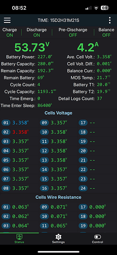

Nun, offensichtlich gibt es bei deinem Akkupack noch eine relativ große Disbalance. Bei 3,45V Zellspannung wird immer noch mit gut 40A geladen. Das ist offensichtlich so viel, dass es ein- oder mehrere Zellen gibt die dann schon voll sind und schnell nach oben driften. Reduziere den Ladestrom testweise doch mal ab 3,45V Zellspannung auf 0,1C oder noch weniger und beobachte das Verhalten.
Welche Kapazität haben deine Zellen? Ist sichergestellt dass alle Zellverbinder einwandfreien Kontakt haben?
Ja. Und damit bist du bei denen, Ie den Strom zu hoch haben.
Bei deinem im würde ich es Mal mit 1 A versuchen, je nachdem wieviel Zellen hochlaufen. Schau dabei zu und mach dir ein Bild, was da abgeht.

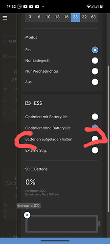

Siehe Bild. und schiebe Regler unten auf 100%.
Da wird der Akku dann voll geladen, und voll gehalten (Spannung gehalten), erst dann kann der balancer arbeiten.

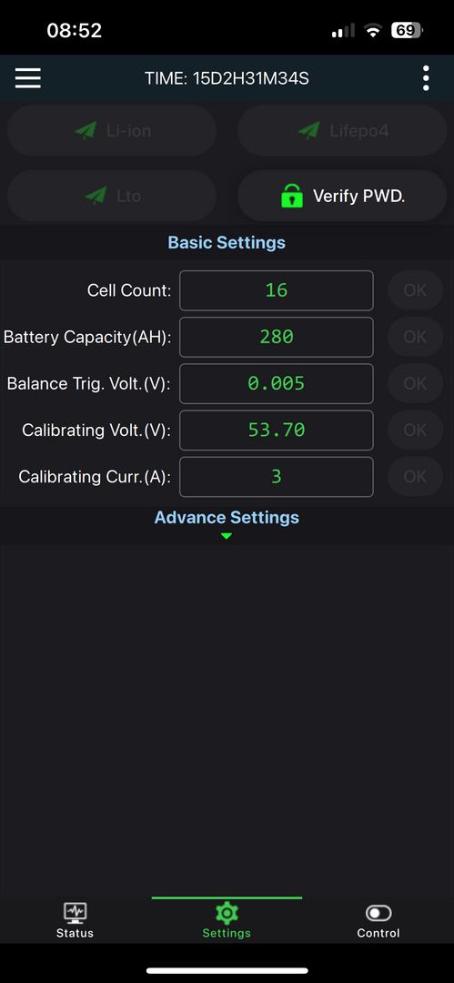

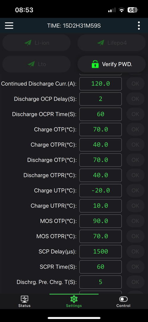

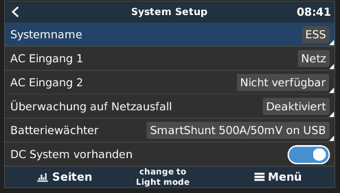

ich klinge mich mal als Neuling hier ein.
Denn ich weiss nicht so recht wie ich serialbattery für mein System/Akku richtig einstellen soll.
Hardware: 1 MP II 3000/48V
            2 MPPTs 150/35
            1 SmartShunt
            1 280 AH Akku / <span style="font-size: 12pt">EV Grade A EVE 3.2V HSEV LF280K LiFePO4 Zellen 280ah (von Gobelpower)</span>
            mit JK BMS JK_B2A24S15P
in meiner config.ini von serialbattery habe ich nur folgendes geändert bzw. eingetragen:
MAX_BATTERY_CHARGE_CURRENT = 120.0
MAX_BATTERY_DISCHARGE_CURRENT = 120.0
Die config.default.ini habe ich bis dato nicht verändert.
Was muss ich unbedingt aus der config.default.ini in die config.ini einfügen?

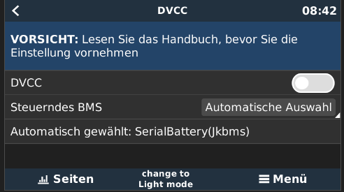

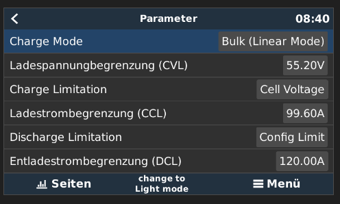

Im VenusOS habe ich folgende Angaben/ Einstellungen:

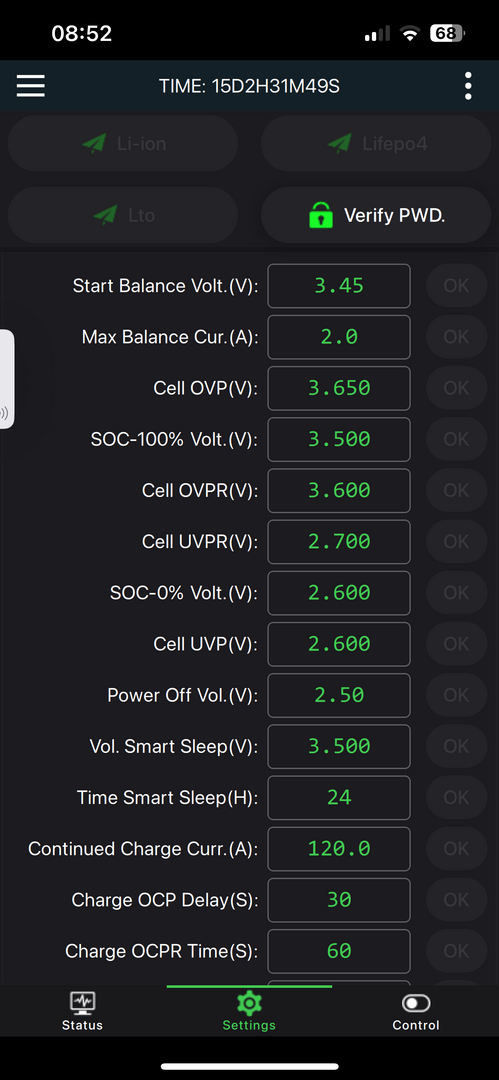

In der JK App habe ich folgende Einstellung gesetzt:
Gruss Torsten
Moin @solarbernie
ich würde an deiner Stelle mit diesen verlinkten Einstellungen in der config.ini starten. Allerdings hat sich wohl heraus gestellt, dass es bei der Senkung des Ladestroms in Richtung "Akku voll" besser ist die folgdenden Werte zu übernehmen:
; Set steps to reduce battery current
; The current will be changed linear between those steps if LINEAR_LIMITATION_ENABLE is set to True
CELL_VOLTAGES_WHILE_CHARGING = 3.55, 3.50, 3.44, 3.30
MAX_CHARGE_CURRENT_CV_FRACTION = 0, 0.05, 0.35, 1
Deine Parameter für maximalen Lade- und Entladestrom solltest du auch aus der verlinkten Parameterliste übernehmen. Der 3000er MP2 nimmt sich keine 120A Entladestrom und deine beiden MPPT 150/35 können zusammen ja nur max. 70A liefern.

und einen Reboot machen. Und muss ich dann noch DVCC aktivieren ?
Gruss Torsten
