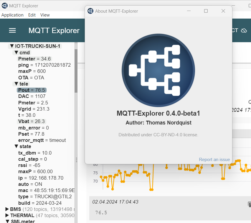

Es gibt sehr schöne Werkzeuge um dem MQTT Broker und dem Traffic in die Eingeweide zu schauen.
Z.B. der MQTT Explorer. Freeware.

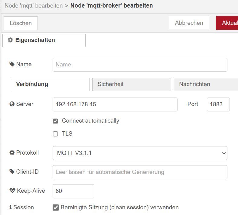

Wenn du die Node Red MQTT Erweiterungen nutzt, dann musst du auch in Node Red den Broker (zu lokal) wechseln.

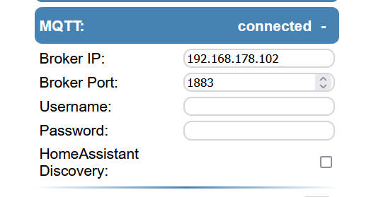

Einstellung im T2MG (viel kann man dort bekanntlich nicht falsch machen) und wie man sieht, connected er:

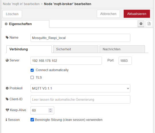

Einstellungen in Node-Red: lokaler Mosquitto, sonst alles auf Default belassen:

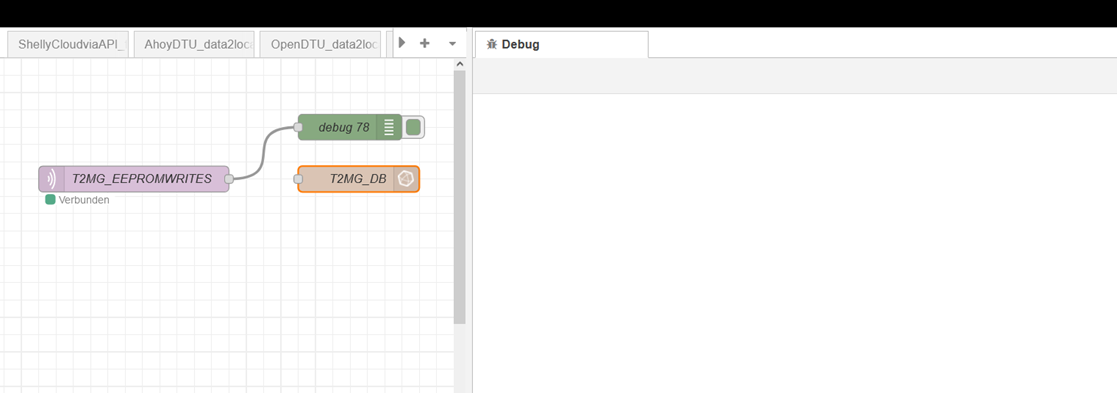

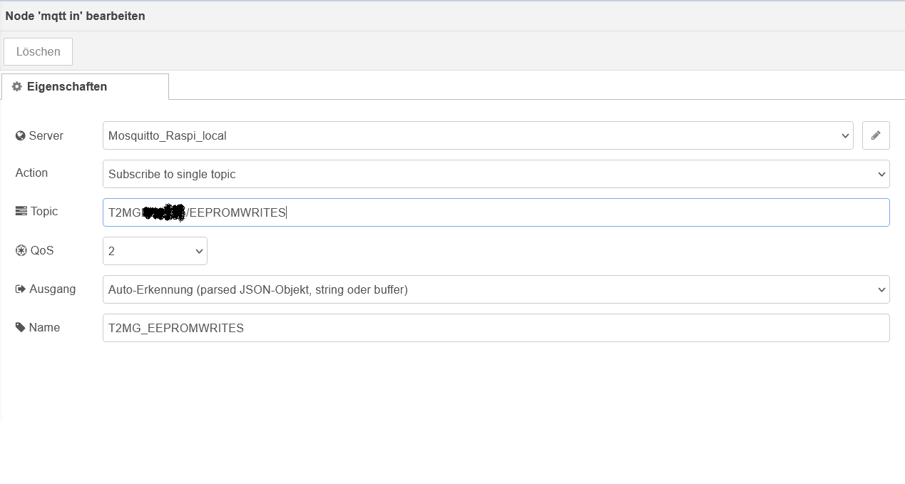

Einstellung für den "MQTT" node: das Topic "T2MG******/EEPROMWRITES" funzt auf dem public einwandfrei, genau wie noch ein paar andere. Falsche Schreibeweise kann ich ausschliessen, weil ich die Topics direkt aus dem T2MG MQTT Menü rauskopiert hab:
Und das ist das Ergebnis: Debug Fenster bleibt einfach leer, obwohl der MQTT Node connected (der Influx node ist temporär abgehängt, einfach nur um zu schauen ob im Debug node was kommt):
Selbiges im MQTT Explorer, wenn ich dort mal einfach ALLES aboniere mit "#" seh ich alles mögliche, was sonst noch an MQTT vom lokalen Mosquitto kommt (u.a. Daten einer AHOY DTU etc.), bloss nix vom T2MG. Auch wenn ich speziell das topic "T2MG******/EEPROMWRITES" abonniere, kommt genauso nichts.
Und die Gegenprobe:
kurz auf den public MQTT gewechselt im T2MG und im MQTT Node und sofort sind alle MQTT Daten wieder da, die ich sehn will und werden in die Influx geschrieben.
Ich ändere dabei NICHTs an den Topics, sondern stelle bloss die Serer IP vom local auf den public an zwei Stellen um, einmal im T2MG und einmal im MQTT node. Mehr nicht.
Wo ist der Has hier begraben, verstehe es nicht ?!

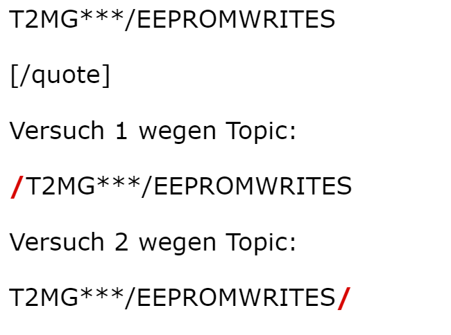

Versuch 1 wegen Topic:
/T2MG***/EEPROMWRITES
Versuch 2 wegen Topic:
T2MG***/EEPROMWRITES/
edit: hier verschwinden auch manchmal die Sterne |***|, wenn das gespeichert wird! Zwischen diesem | und dem | sollten links 3 Sterne zu sehen sein!
Das obige Bild sieht man im Editor!
Es sind ja 6 exklusive Zeichen nach dem T2MG.

Im Explorer muss man nichts abonnieren. Was man dort nicht sieht kann man nicht abonnieren.

@PhotonCatcher: hab beide Schreibweisen probiert, kein Unterschied. Der TM2G verbindet sich zwar mit dem Mosquitto, aber er schickt einfach nichts.
Wenn ich stattdessen "#" in MQTT Node abonnieren, kommt jede Menge Krempel von der AHOY, HomeAssistant Topics (aber nicht vom T2MG !) etc., der Mosquitto arbeitet also.
Und, stattdessen einfach die public IP eingetragen und es geht auf Anhieb.
@SolarHeini: der local verwendet kein user/PW, genau wie der public auch. Und der public geht bekanntlich.
Ich verstehs nicht und bin mit meinen Debugmöglichkeiten am Ende.

Danke für eure Unterstützung, am Ende lags an etwas, was niemand ausser mir wissen konnte: die T2SG/T2MG Installation steht an einem anderen Ort, an den ich mich über eine WireGuard VPN Verbindung anmelde. In diesem Setup klappt es NICHT, dass der T2MG MQTT Daten an einen MQTT Explorer schickt, der auf dem Host Rechner läuft. Wenn ich eine Möglichkeit gehabt hätte, den MQTT-Explorer auf dem Raspi4 des Gastsystems laufen zu lassen, hätte ich sofort gesehn, dass es funktioniert.
Jetzt, vor Ort, läuft alles wie es soll, es lag also an der VPN Verbindung und wie der Traffic zwischen Remote- und Hostsystem geroutet wird.
Sorry für die Verwirrung, hätte ich sicher auch selbst drauf kommen können.
