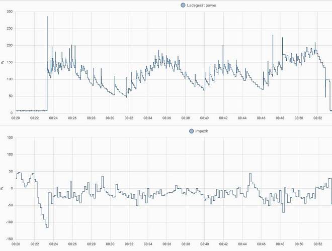

Ich habe bei mir als Target -12 und als min. 50W, das scheint zumindest hier gut zu klappen (1700-24). Oben Ladegerät Power, unten Bezug/Einspeisung>

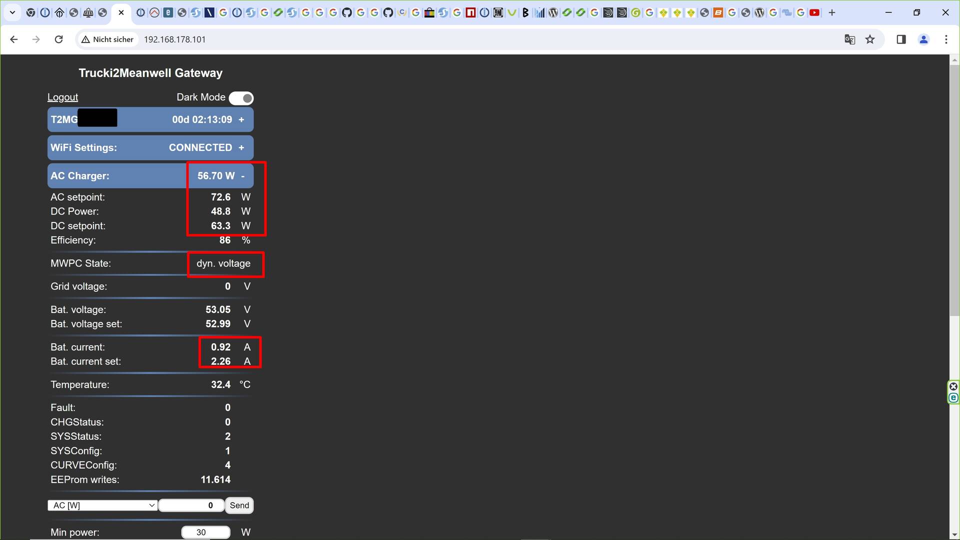

Es lief nur kurz mit dem Stick und es wurde schon über 30x auf das EEprom geschrieben. Oder muss man das manuell deaktivieren?
SYSConfig steht eine 1. Am liebsten würde ich das zurücksenden und ein neues bestellen, aber die Lieferzeiten sind ja grottig.
Hier NPB - 750 Lieferung März 2024 — SYSConfig 1 / Eprom > 20 000
Exakt das gleiche Verhalten wie von meinen Vorpostern beschrieben.
Die Daten :
AC Send Test / min Power auf 0 oder 50 W gesetzt :
Send 30, 50 ,75 W, 100 W
Ausgabe : immer 133 W
Ab 150 W : Ausgabe 150 W
Also ab 150 W AC send funktioniert es. Unter 150 W AC send werden immer 133 W ausgegeben

Also erstmal vielen Dank für Eure Hilfe. Da scheint wohl noch etwas nicht beim Wechsel zwischen dyn. voltage(DV) und dyn. current(DC) mode zu funktionieren.
Die Grenze zwischen den beiden Modes liegt beim NPB-750 bei ca. 130W. Im DC Mode ist die "Bat. voltage set" = Cutoff und "Bat current set" wird verstellt, im DV mode wird "Bat current set" auf den kleinst möglichen Wert gestellt und "Bat. voltage set" in 0.01 bis 0.1V Schritten eingestellt.
Letztes scheint wohl in leider noch unbekannten Fällen nicht immer zu funktionieren. Ich hoffe wir können gemeinsam rausfinden wie sich das provozieren lässt, weil ich es bei mir nicht reproduzieren kann.
Auffällig ist, dass obwohl die Batteriespannung gleich der Ladespannung ist, 2.26 bzw 4.5A fließen. Ich nehme mal an, dass außer der Batterie keine weiteren Verbraucher an dem Ladegerät hängen. Hört der T2MG Stick auf die Ladespannung dyn. anzupassen, sobald Ladespannung = Batteriespannung ist?
Lässt sich das Verhalten vermeiden oder begünstigen, wenn bestimmte Routinen eingehalten werden. Z.B. 0W -> 200W->50W ?

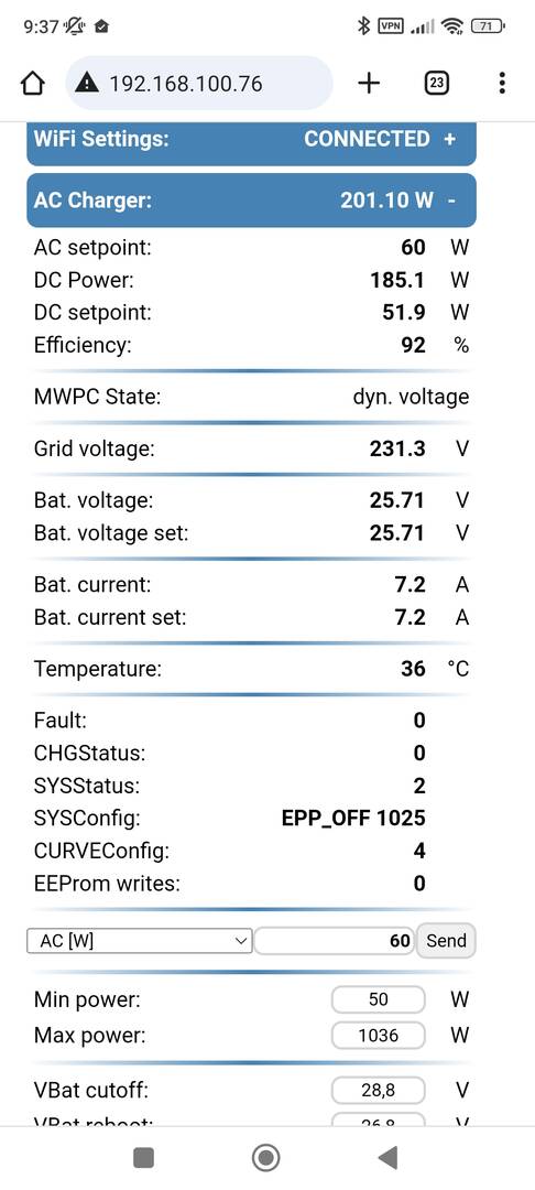

Hallo, ich konnte das Problem bei mir auch nachvollziehen. Ich habe ein NPB 1200-24 , neue Firmware, mit zwei parallel geschalteten Batterien.
Wenn ich manuell Werte unter 150 Watt setze, werden diese nicht korrekt angefahren. Siehe Bild mit 60 W AC setpoint.
Hier auch 2 LFP 24V parallel.
Vll nützt es was….
Es funktioniert erst , wenn die ominöse Grenze von 133,90 W überschritten wird.
Schon 135 W nimmt das Meanwell korrekt an.

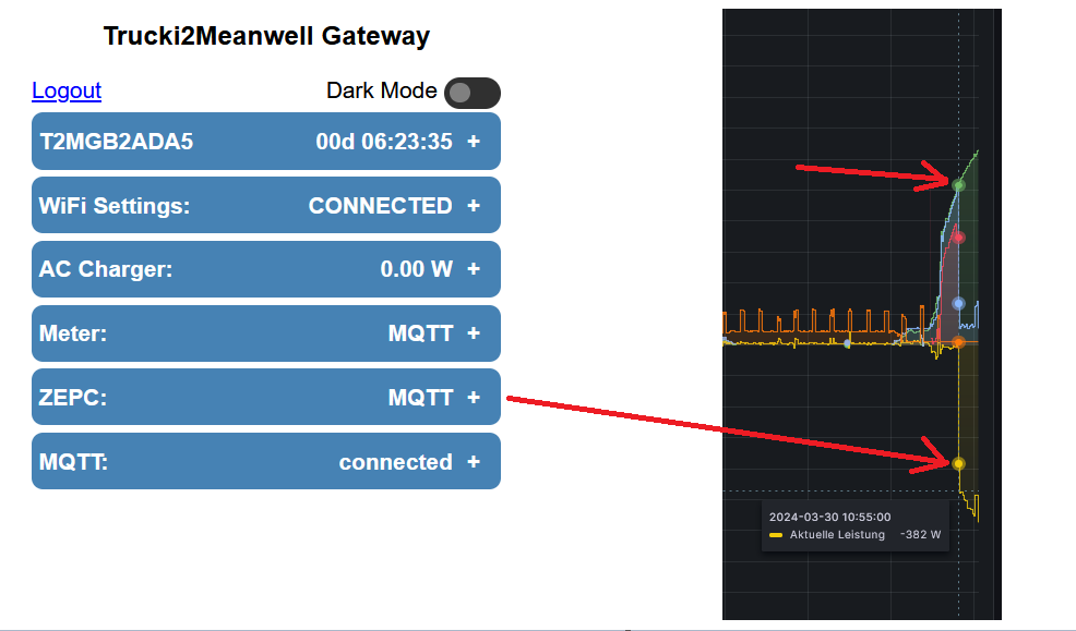

das Problem, dass der ZEPC des T2MG von "allein" auf "MQTT" umstellt, ist wie zu erwarten war, wieder aufgetreten. Es lief ein paar Tage und heute vormittag dann kurz vor elf das hier:
Wie gesagt, ich hab nichts an den Einstellungen geändert, alles wie vorher. Wenn das Problem auftritt, wird alles für lau ins Netz geschoben statt in den Akku, echt ärgerlich, da man immer mal wieder ins UI schaun muss, sonst kriegt man nicht mit, was er treibt.
Gibts die Möglichkeit das irgendwie weiter zu debuggen, warum das passiert ?!

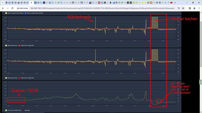

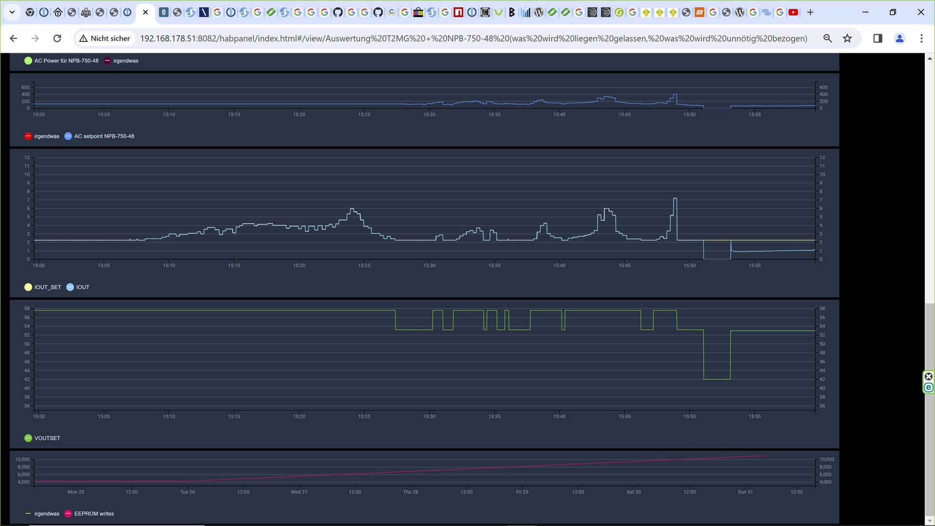

Dyn Voltage unter 130 W "eingefangen":
Nach dem Wasserkochen (1000 W Kocher als Störgrösse) hat das System die Grenze bei Dyn Voltage (DV) von 130 W unterschritten.
Der Kühlschrank (als Störgröße) hat es nicht vermocht.
Lange war das Unterschreiten der 130 W Grenze in DV aber nicht (ist in den Graphen allerdings wohl nicht enthalten).
edit: Fenster Target Min Max von 0/-20 auf -10/-30 W geändert.
Bitte Skalierungen beachten.

@derdickebaer Danke erstmal für deinen Versuch eine Erklärung dafür zu finden. Gestern ist es wieder aufgetreten und heute stand er auch wieder auf MQTT.
Ich bediene den T2MG ALLEIN übers Web-UI (d.h. mein Broker sendet keine MQTT Steuerbefehle) und nutze MQTT nur für den Zweck, ein paar Daten vom T2MG über den Umweg Node-Red in eine influx-DB zu schreiben und mit Grafana dann zu visualisieren. Funktioniert soweit auch alles, allerdings nur, wenn ich einen public Broker wie den von eclipse.io verwende.
Wenn ich stattdessen meinen lokalen Mosquitto Broker auf dem Raspi angebe connected der T2MG auch dahin, allerdings sehe ich KEINE Daten von ihm.
Weder in Node-Red noch im MQTT-Explorer. Warum, das weiss ich nicht, hatte dazu auch schonmal Trucki direkt angeschrieben, aber leider ohne Erfolg.
Daher bin ich bislang den Umweg über den public Broker gegangen, was womöglich aber gar keine gute Idee war, wenn das Problem evt. damit zu tun haben könnte ?
Home-Assistant verwende ich nicht, da fehlt mir leider das Know-How zu.
Zu deiner Frage was passiert, wenn ich "ZEPC" enable ? Nichts. Er ist ja schon enabled und arbeitet, die meiste Zeit jedenfalls.
Bis er dann wieder auf "MQTT" zurückfällt, und warum er das tut und wie man es abstellen kann, dazu erhoffe ich mir immer noch einen nützlichen Hinweis von hier.
