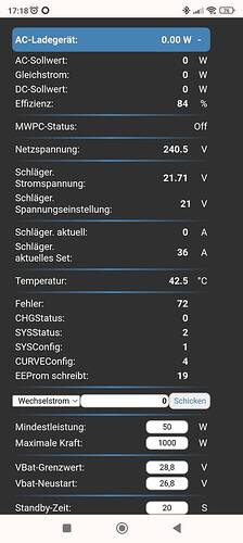

Moin aus Rhauderfehn
Habe sehr große Probleme meine Anlage ans laufen zu bekommen
Sun 1000 mit Trucki Platine funktioniert
Meanwell Npb 1200-24 mit Trucki Stick will einfach nicht laden ,wenn PV Überschuss vorhanden ist
Habe den Stick schon resettet
Wahrscheinlich habe ich irgendwo ein paar falsche Parameter eingetragen
Ich bin nicht sehr vertraut mit der Materie und bräuchte etwas Hilfe
Um das Ladegerät zu resetten ,soll man eine Remote Jumper aufstecken ,hab leider keine Ahnung was das ist
Habe ein paar Bilder gemacht von dem Stick
Vielleicht kann mir jemand sagen was ich falsch gemacht habe
Danke schon Mal im voraus

@123iron123 Dein Ladegerät springt wegen dem Fehler 72 nicht an. Grundsätzlich steht lt. Mean Well Anleitung der Fehler 72 für Überstrom. Ein Fall ist mir bekannt, indem der User im BMS einen zu geringen Strom erlaubt hat und das BMS die Batterie getrennt hat, sobald das Ladegerät angesprungen ist.

Ich habe in der Anlage 2x Powerqueen 25.6 v 100 Ah verbaut parallel
Da diese ja ein BMS inklusive haben ,habe ich da nichts verändert
Kann man da etwas verstellen ,oder könnte da ein Defekt vorliegen
Falls man da etwas verstellen kann ,wie kann ich da zugreifen ?
Als ich diese Anlage gebaut habe ,laut Anweisung Powerqueen ,habe ich beide Accus zuerst geladen ,und dann zusammen geschaltet
Der Sun 1000 hat abends diese Accus dann ins Hausnetz eingespeichert das war alles ohne Probleme
Wenn ich das Ladegerät in den Auslieferungszustand resetten möchte,wie geht das ?
@123iron123 Ich glaube am Powerqueen BMW kann man keine Einstellungen vornehmen. Was passiert wenn Du nur 1xAkku an das NPB anschließt?

@123iron123 Mit den Powerqueen wurde es ja auch bei Offy gemacht, sollte also gehen.
Bist du dir sicher, dass du die Akkus parallel und nicht in Reihe geschaltet hast? Dies würde die Fehlermeldung erklären.
