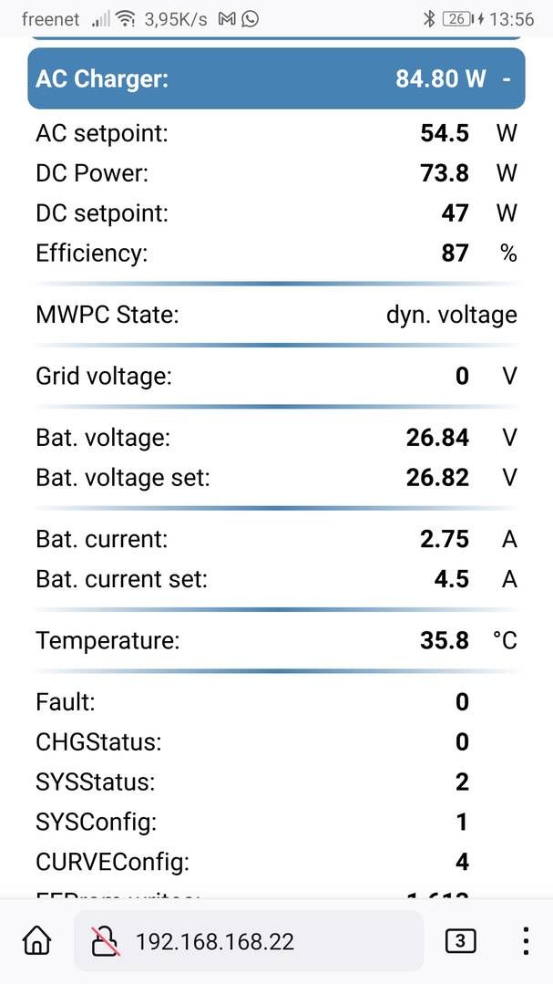

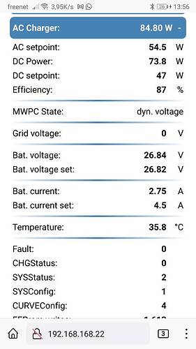

Mir ist jetzt allerdings noch folgendes aufgefallen:
Laut Anleitung zum T2MG wird beim "Dyn. voltage"-Modus der Wert BAT. VOLTAGE geregelt und der BAT CURRENT Wert entspricht dem minimalen Wert des Ladegeräts, welches es selbständig regeln kann. So weit ich das bei dem NPB-750-24 herausgefunden habe, scheint das um die 1A zu sein. Kann das mir jemand bestätigen?
Wie man nun aber auf meinem ersten Screenshot sehen kann, macht die Software dies aber nicht. In diesem Fall wird im "Dyn. voltage"-Modus der Strom geregelt. Komischerweise auch unterhalb des BAT CURRENT, SET Wertes. Was dann zu einer Leistung kleiner 120W (26,8V * 4,5A) führt. Wie kommt das? Evtl. nur ein Aktualisierungsfehler im Browser oder ein Anzeigefehler? Müsste es hier nicht dyn. Current heißen?

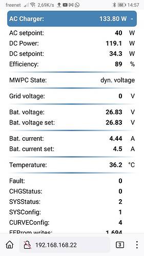

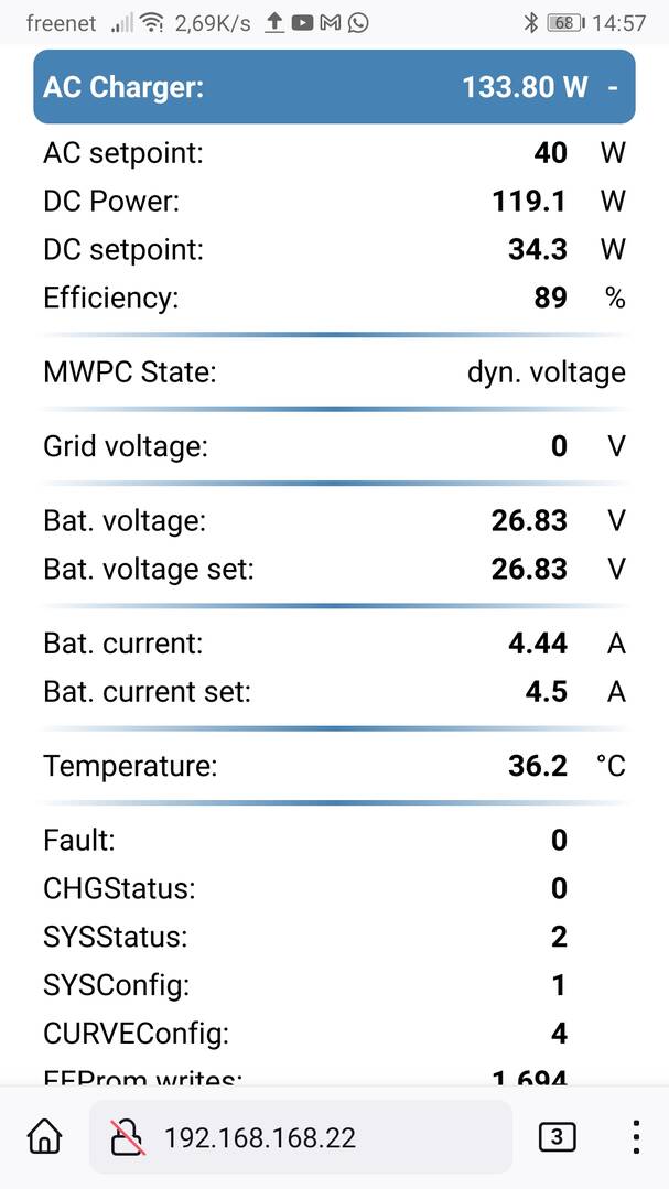

Manchmal regelt der T2MG die BAT CURRENT allerdings nicht so niedrig runter, siehe Screenshot 2. In diesem Fall wird dann deutlich mehr AC-Strom gezogen, als Überschuss da ist. Der METER-Wert steht dann im Plus und ist weit weg vom Target von -20W. Die Steuerung passt nun richtigerweise den DC setpoint an. Aber das Ladegerät regelt den BAT CURRENT nicht, wie auf dem Bild runter sondern bleibt bei ca. 4,44A hängen und erzeugt somit ca. 120W DC. Das Ladegerät zieht demnach auch nach der Nachregelung deutlich mehr Strom als Überschuss vorhanden ist. Das geht dann über mehrere Minuten bis Min Power einmal unterschritten wurde und das Ladegerät abgeschalten wird.
Warum kann das Ladegerät manchmal < 4,5A regeln und manchmal nicht?

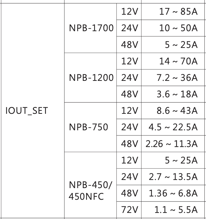

@arcteryx Hast Du die aktuelle T2MG V1.04? Ja fast korrekt. Der dyn. Voltage mode wird verwendet, um Ladeströme kleiner dem minimalen IOUT_SET Wert zu realisieren.
Beim NPB-750-24 sind das 4.5A. Bei 27V Batteriespannung liegt die Grenze zwischen dyn voltage und dyn. current somit bei 121,5W.

Hallo Trucki,
vielen Dank für die Grafik. Die hab ich schon überall gesucht.
Ja, ich habe die neuste Version (V1.04) installiert. Wie bereits erwähnt klappt es manchmal mit dem dyn. Voltage-Mode und er lädt dann mit kleiner <120W. Und manchmal hängt er und dann lädt das Gerät mit ca. 120W über mehrere Minuten bei einem Meterwert weit im plus.
Habe auch schon versucht händisch eine Leistungsvorwahl (AC Setpoint) von z.b. 50W vorzugeben. Den AC setpoint nimmt er auch an. Aber das Ladegerät lädt dann dennoch oft mit 120W DC. Und manchmal lädt er auch mit den vorgegeben 50W DC. Habe aber noch kein Muster entdecken können.

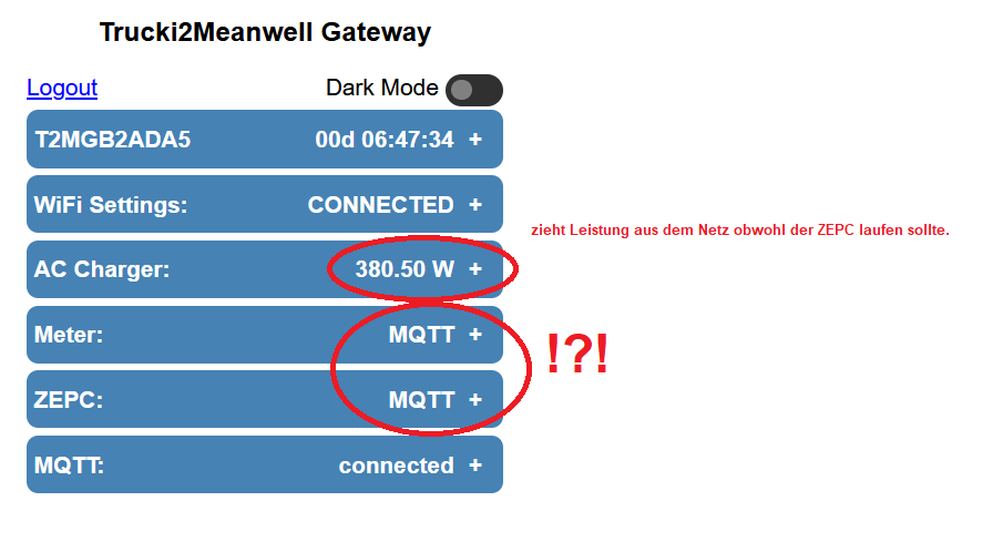

Hallo zusammen, ich hab seit neustem das Problem, dass ich im T2MG UI bei "Meter" und "ZEPC" bloss "MQTT" stehn habe, und nicht wie erwartet, den vom Shelly zurückgemeldeten Momentanverbrauch und die aktuelle Leistung des ZEPC. In so einem Fall, speist der Inverter dann mit dem von mir hinterlegten Maximalwert ein und der Meanwell lädt indem er noch Energie aus dem Netz zukauft, was absoluter Unfug ist.
Wenn ich das Ladegerät und damit dem T2MG neu starte, passt alles wieder, so lange, bis der Fehler wieder auftritt. Unter welchen Umständen hab ich noch nicht rausgefunden, gestern bin ich drauf aufmerksam geworden, danach Neustart und dann liefs erstmal wieder, und heute als ich nachschaue, wieder das gleiche Problem.
Hier mal Screenshot wie es dann ausschaut:
Hat jemand eine Idee woher das kommt ? Hatte vor ein paar Wochen auf die Version 1.04 upgedated, ob es was mit der neuen Version zu tun hat, weiss ich nicht, ist mir jedenfalls bis gestern nie aufgefallen.
@killamilla Schau mal unter dem Menüpunkt MQTT nach. Vermutlich steht da ein Wert Neben ACSETPOINTOVR. Das heißt dann, dass dein MQTT Broker den ZEPC mit einem anderen ACSETPOINT überschreibt.
