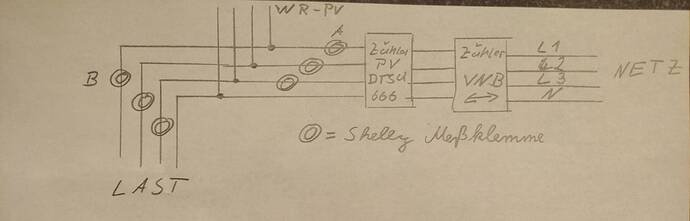

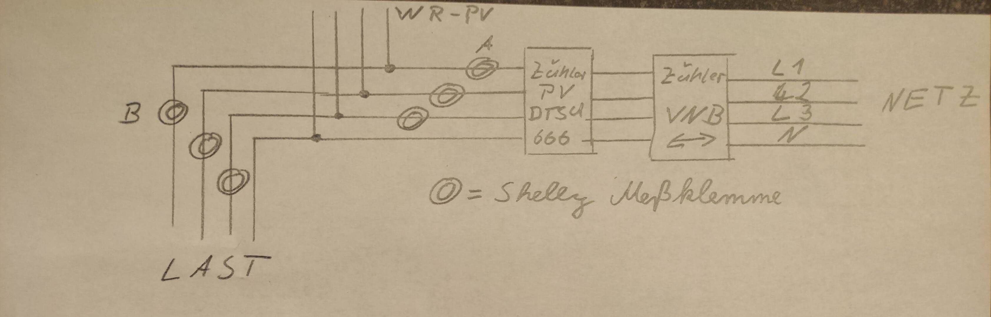

da sich kurzfristig für morgen mein Elektriker angekündigt hat und meine neue PV anschließt möchte ich dabei auch gerne gleich den Shelly 3EM von ihm intallieren lassen. Dann gehts auf einen Aufwasch.
Da ist mir aber gerade die Frage in den Sinn gekommen wo die Meßklemmen positioniert werden müssen, Option A nach dem Anschluß der PV in Richtung Netz oder Option B vor dem Anschluß der PV in Richtung Last? Oder ist das egal? Den Zähler für die PV, DTSU666, könnte man an beiden Positionen installieren, da kann ich aber in der DTU auch angeben wo er installiert ist. Hab das jetzt nur auf die Schnelle mal schematisch aufgezeichnet.
Kann mir dazu vielleicht jemand eine Info geben?
@georg69
Die Messwandler des 3EM direkt hinter die DTU, also option A
Das T2M und T2S Gateway muss ja wissen, was Bezug ist und was Einspeisung vom Netzbetreiber ist

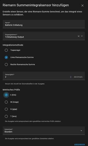

@chrisz
Du brauchst den Output Wert vom Sun und vom Meanwell, diese kommen über Mqtt rein.
Dann erstellst du dir einen Helfer.

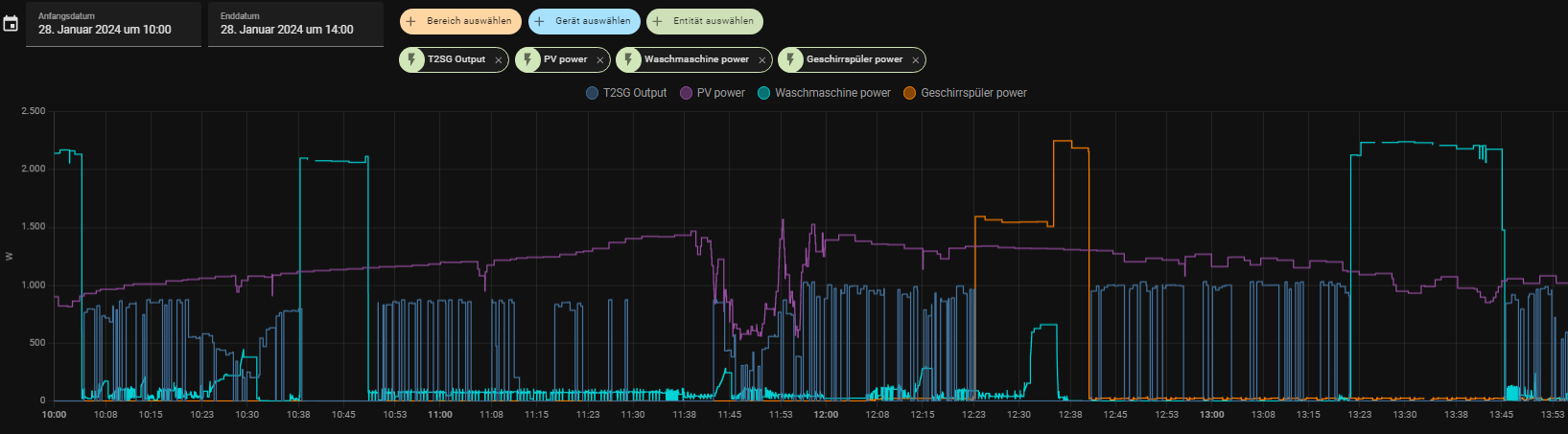

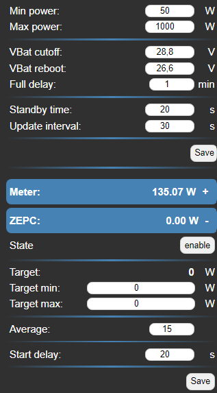

Der erste schöne Tag mit viel Sonne zum Testen. Wie habt Ihr euer T2MG eingestellt? Hatte Target 0.
Die Ladung der Batterie bricht ab, hatte aber auch große Verbraucher an.
Fehler gefunden im Shelly 3 EM war der Energiesparmodus an und das hat zu Abbrüchen geführt.

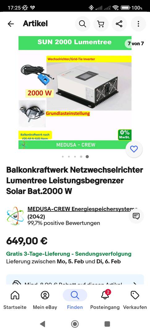

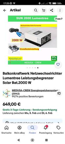

Guten Tag
Ich habe eine Frage
Haben alle wechselrichter lumentree SUN 2000 G2-H Software von Trucki?
Z.b bei ebay oder so.
Das man dem direkt einsetzen kann

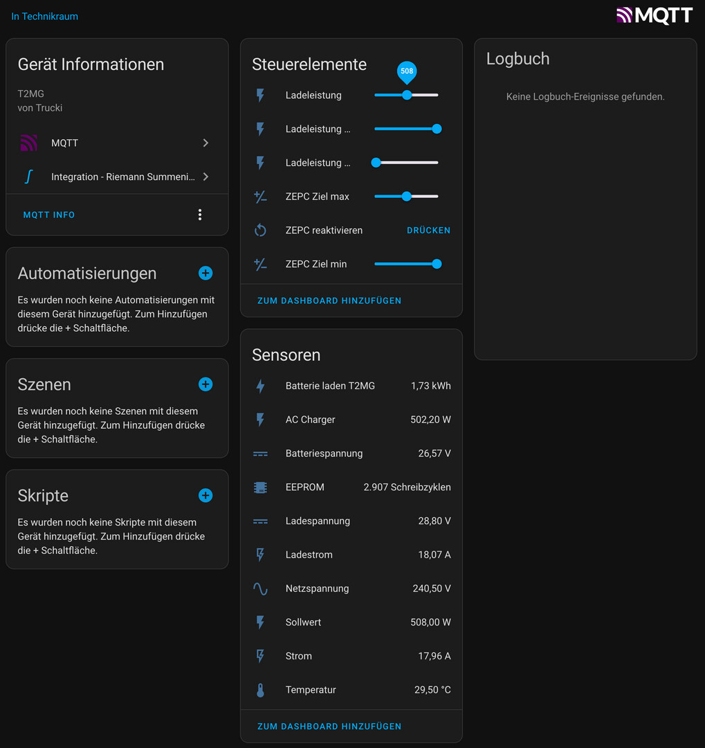

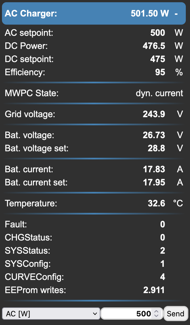

Hallo Thomas,
Ja, die gibt es. Sogar zwei Möglichkeiten :slight_smile:
  1. Direkt im WebUI vom T2MG. AC [W] die Leistung mit der geladen werden soll eintragen und "Send" klicken (ab Version 1.04 ist das die Wattzahl).
  1. Per MQTT Publish auf "T2MG/ACSETPOINTOVR" mit der Ladeleistung die du den Akku laden möchtest (ab Version 1.04 ist das die Wattzahl).

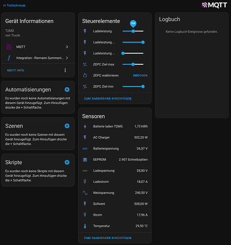

In Home Assistant kann man sich dazu ein MQTT Device mit Steuerelemente anlegen:
Viele Grüße
Joseph

magst Du mal einen Graph teilen, wie es jetzt aussieht wo Du den Energiesparmodus vom Shelly deaktiviert hast?
Der alternierende ("PWM like") Graph ist der Trucki2MeanWell Sollwert, oder? Nicht der Trucki2Sun Sollwert, oder?

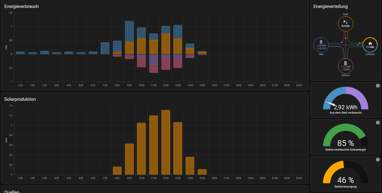

Ich habe das versucht, meine Anlage läuft leider noch nicht aufgrund der Lieferprobleme des Ladegeräts. Ist wahrscheinlich unnötig kompliziert, bin aber nicht
der Programmierer vor dem Herrn!
Ich versuche mal eine Erklärung:
Shelly Plus 2 PM für Ladegerät und Wechselrichter benutzt, benannt sensor.ladegerat_power und sensor.ladegerat_power.
In der config diese Templates angelegt, einmal für die Berechnung (in der ich ca. 92% Wirkungsgrad angenommen habe ) und einmal für die Anzeige im Dashboard ohne Abzüge
  - platform: template
sensors:
impex_batterie:
value_template: >
{% if states('sensor.ladegerat_power') |int > 5 %}
{{ (states('sensor.ladegerat_power')|int) * 0.92 }}
{% elif states('sensor.wechselrichter_power') |int < 0 %}
{{ (states('sensor.wechselrichter_power')|int) / 0.92}}
{% else %}
0
{% endif %}
impex_batterie_anzeige:
value_template: >
{{ (states('sensor.ladegerat_power')|int) }}
{{ (states('sensor.wechselrichter_power')|int) }}
{% else %}
0
{% endif %}
unit_of_measurement: 'W'
device_class: energy
Riemann Summenintegralsensor angelegt:
"name": "Batteriekwh",
"source": "sensor.impex_batterie",
"method": "trapezoidal",
"round": 3.0,
"unit_time": "h",
"unit_prefix": "k"
Verbrauchszähler mit Namen "meter.soc" anlegen mit Input "sensor.batteriekwh"
Mit einer Automatisierung habe ich diesen Verbrauchszähler auf zwischen 0 und 5.12 begrenzt, sodass höhere oder niedrigere Werte auf 0 oder 5.12 zurück gesetzt werden
(bei einer 5kwh Batterie in meinem Fall)
Für die Prozentzeige in der config noch das angelegt
sensors:
batterie_haus:
unit_of_measurement: "%"
device_class: battery
value_template: >
{{ ((states('sensor.meter_soc')| float * 19.53125) | int) }}
was die kwh in Prozent umrechnet.
Ich benutze die power flow card plus aus dem HACS, weiß nicht ob die ganzen Werte auch im normale energy dashboard dargestellt werden können.
Ob und wie gut das ganze funktioniert kann ich erst sagen wenn das Ladegerät da ist, bis jetzt also nur ein theoretischer Ansatz; vielleicht mag das ja jemand mit
funktionierendem Setup testen:)

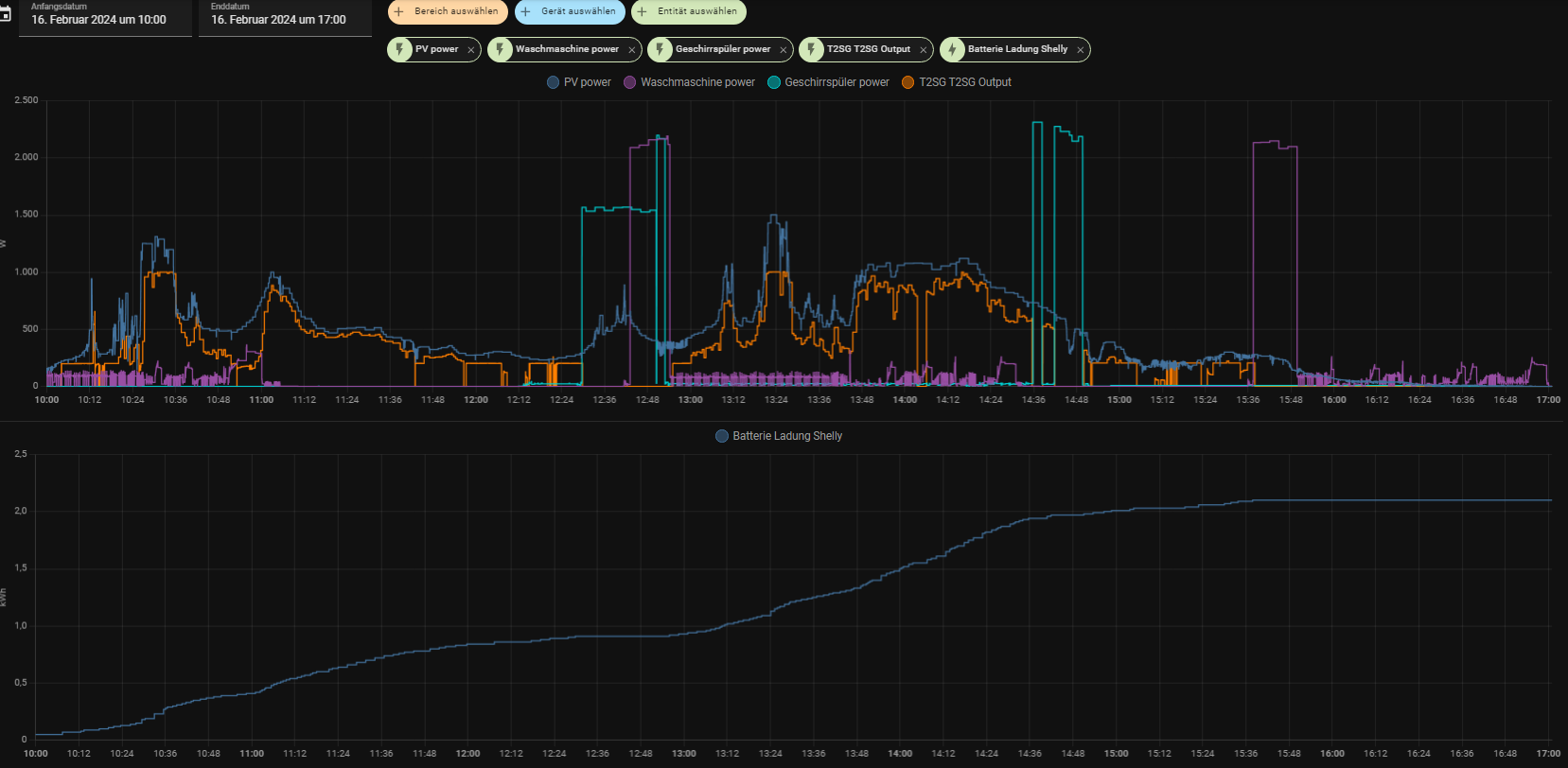

@apolloniusfink
Gern mach ich das.
Ohne den Energiesparmodus hält die Verbindung.
Jetzt habe ich ein Shelly PRO 3 EM verbaut der misst jetzt. Den Shelly 3EM konnte ich tauschen.
Ein Bild vom gestrigen Tag.
