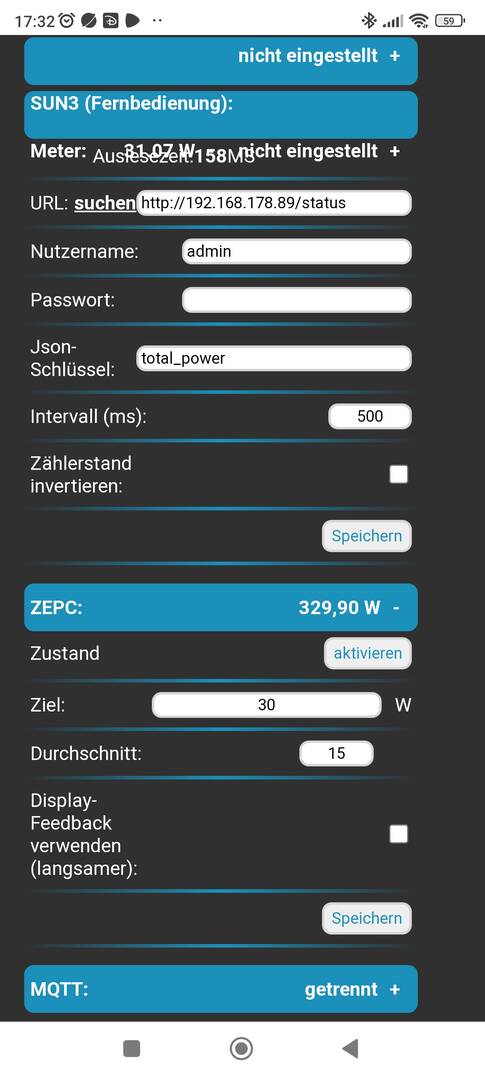

@gobbo2892 Grundsätzlich wird nichts anderes gemacht als eine REST API abzufragen und aus der JSON der Wert von dem angegeben Parameter genommen.
Also könntest du alternativ natürlich eine REST API seitens HA die diesen Wert liefert einbinden.

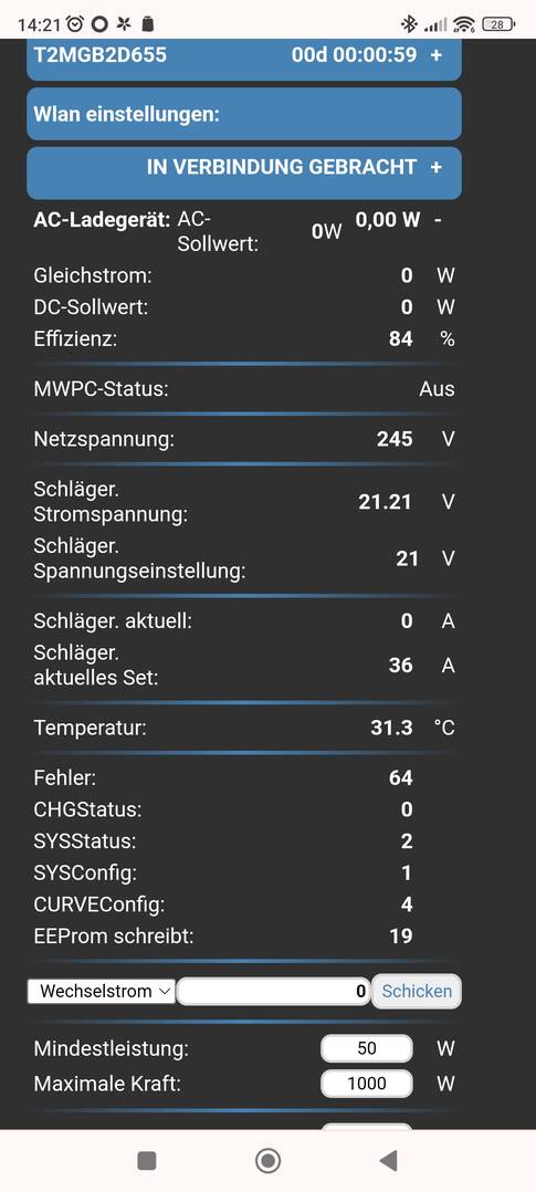

Habe dann ein Foto von der Seite des Sticks gemacht und er zeigt Fehler 64 an
Die Statusled leuchtet rot
Kurzzeitig springt diese auf Orange ,ca 3 Sekunden ,dann rot

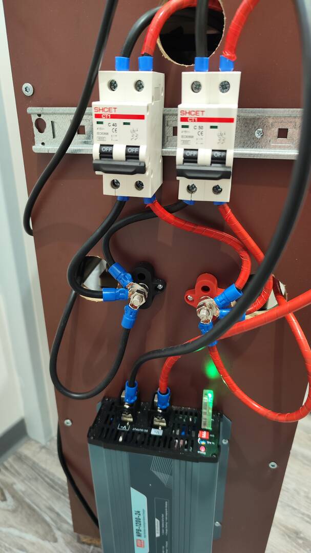

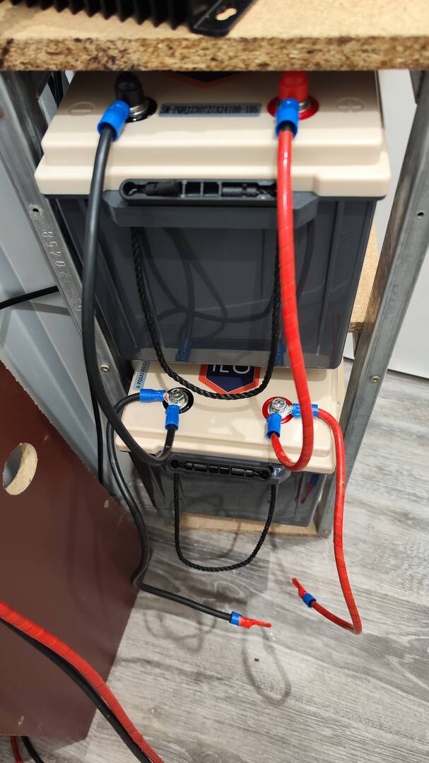

Moin
Ob meine Anlage richtig verschaltet ist ,hab ich einige Fotos gemacht
Im Bild sieht man unten das Ladegerät ,von dort zwei Kabel zu einen Leistungsschalter,von dort zu den Klemmböcken,um die Kabel aufzusplitten.
Links sitzt der Leistungsschalter für den Sun 1000
Durch die Holzplatte ,neben den Klemmböcken gehen die Zuleitungen zu den Accus
Im Bild sieht man die Verdrahtung
Hab dann alles getrennt ,und nur Mal ein Accu an das Ladegerät geschaltet
Hab Mal ein Bild vom Stick dazu ,er zeigt immer noch Fehler 64 an
Das auch als ich den anderen Accu an das Ladegerät geschaltet habe ,auch alleine
In den Bildern sieht man das ich alle getrennte Kabel vorsichtshalber isoliert habe ,damit kein unbeabsichtigter Kurzschluss entsteht

Moin
Wenn man früher Feierabend macht ,schafft man mehr beim Basteln
Habe meine Anlage wieder zusammen geschaltet

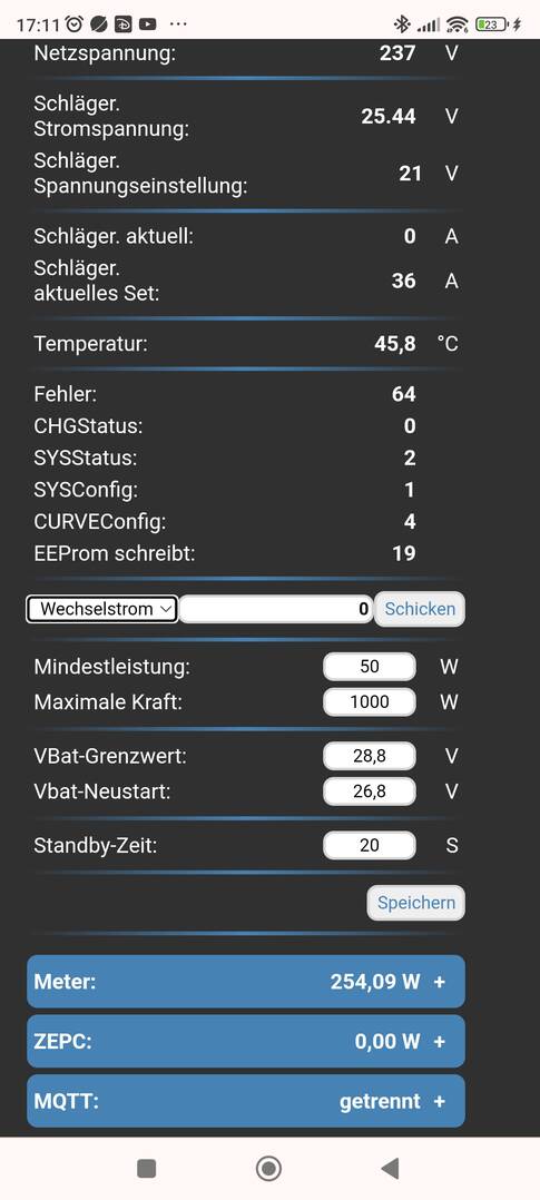

Der Stick läuft ,und zeigt kein Fehler 72 an , dafür Fehler 64 {green}:serious:
Es muss eigentlich bei meiner Einstellung liegen ,den ohne Stick und nach dem Reset des Ladegeräts , werden die Accus geladen

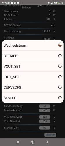

Jetzt nur Mal eine Frage
In dem kleinen Feld (Wechselstrom) muss ich da ein Wert eingeben ,wenn ja ,welchen
Oder muss ich da was anderes anklicken ,und dann ein Wert eingeben
Wenn ich da zum Beispiel ,bei , Wechselstrom eine 1000 eingebe ,werden die Accus sofort geladen
Allerdings steht dann hinter METER ,die Bezeichnung Handbuch
Hinter ZEPC steht genau das gleiche
Ich habe da noch nix eingetragen ,wollte abwarten
Momentan Zeigt mir METER meinen positiven Hausverbrauch an
Hinter ZEPC steht 0.00 W
Vielen Dank für eure Hilfe

Fehler 64 ist in Ordnung. Das heißt einfach nur OFF. Der geht weg sobald das Ladegerät einschaltet.

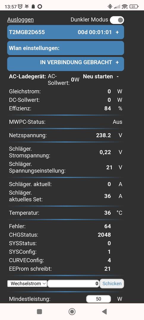

Wäre es möglich für die nächste Version den EEprom Zähler auf 0 zu setzen? Beim Start des T2MG wird immer mit 19 gestartet. Da ich die Werte in Home Assistant aufsumiere und den Stick täglich neustarte, stimmt die Summe entsprechend nicht und addiert somit jeden Tag 19 Schreibvorgänge zu viel.
@vaw Beim Start müssen einige Register geschrieben werden. Das sind die 19 Zugriffe. Ich werde die Startzugriffe in der nächsten Version noch mal optimieren und auch die Anzahl der EEProm Zugriffe im T2MG STick alle 10min speichern.
So es gibt eine Antwort für den Fehler 72. Vielen Dank an Thomas!
Das PowerQueen BMS trennt den Akku bei 21.6V wegen Unterspannung. Dann kommt der Fehler 72.

@trucki
Moin aus Rhauderfehn
Dann liegt der Fehler ja nicht an den Accus und auch nicht am Ladegerät
Ich würde sagen ,das der Sun 1000 mit T2Sg Platine dann dafür verantwortlich ist

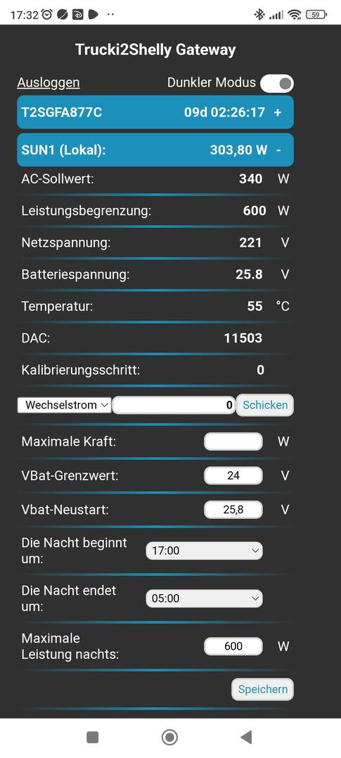

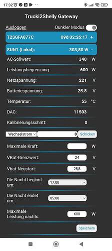

Ich habe meinen so eingestellt das er ab 18 Uhr bis morgens 5 Uhr maximal 600 Watt einspeist
Danach läuft er aber mit ca 20 bis 30 Watt weiter ,und lutscht dabei den Accu leer , oder habe ich den Sun falsch eingestellt
Falls es dann Tage ohne Sonne gibt ,schaltet das BMS den Accu ab ,und nix geht mehr
Kann man die Platine so einstellen ,das diese 20 -30 Watt auf 0 gehen ,oder müsste man dann den Sun vom Speicher manuell trennen
Könnte ja auch über ein Shelly1 PM die Stromzufuhr tagsüber für den Sun ausgeschaltet werden ,oder habe ich da einen Denkfehler ,oder eine Astro Funktion einbauen

Die selbe Frage habe ich mir anfangs auch gestellt. Eine Abschaltfunktion per Software für den SUN 1000 habe ich nicht gefunden. Daher habe ich mir zwei Shelly Plugs besorgt. Anstelle die Astrofunktion nachzubilden (können die Shelly Plugs von sich aus mittels Schedule Sunset/Sunrise) nutze ich in Home Assistant den Status des Wechselrichters (Solarproduktion an/aus). Produziert der Wechselrichter Strom, wird das MEAN WELL eingeschalten und der SUN 1000 ausgeschalten. Produziert der Wechselrichter nichts mehr, geht das MEAN WELL aus und der SUN 1000 an. Zusätzlich habe ich mir noch einen Victron SmartShunt gegönnt. Der SUN wird ebenfalls vom Netz getrennt, wenn der Akku weniger als 15% hat. Habe zu Beginn mit dem Shelly UNI die Batteriespannug gemessen und davon den SOC abgeleitet. Das war bestenfalls eine Schätzung. Da misst das MEAN WELL noch stabiler, muss dann aber dauerhaft eingeschaltet bleiben.

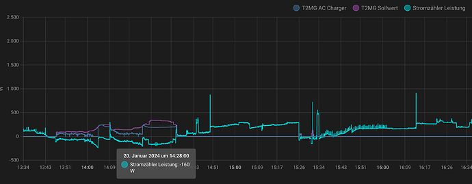

@Trucki

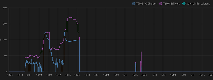

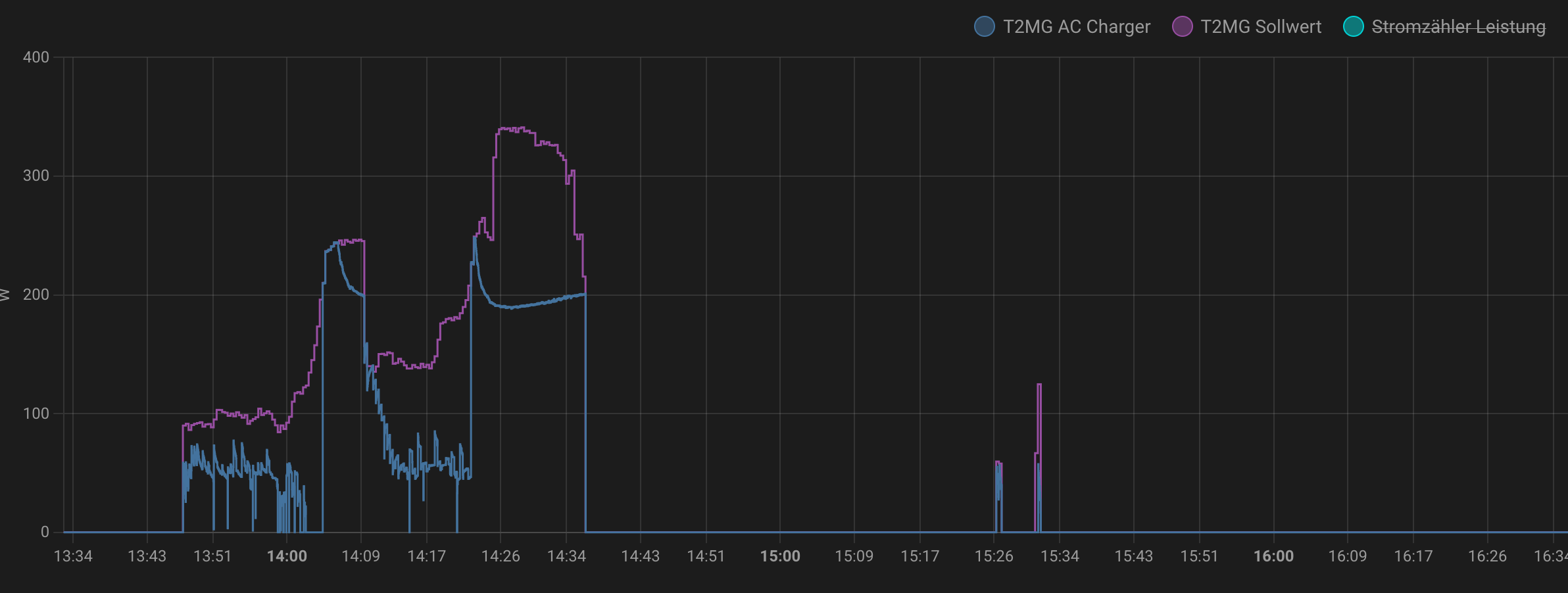

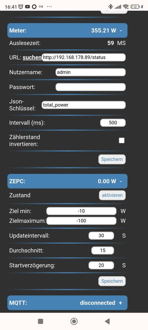

Hast du eine Idee warum der AC Charger Wert immer wieder einbricht, teilweise sogar auf 0 absinkt (um ca. 14 Uhr sogar recht häufig), trotz gesetzten Sollwert (Setpoint)? Das Target habe ich auf -10 bis -20 gesetzt. In dem Zeitraum wo geladen wurde (13:47 Uhr bis 14:36 Uhr) hat sich der SOC von 87% auf 90% geändert. Der "VBat cutoff" ist ja kurz davor erreicht zu werden, hängt das damit zusammen? Ich entlade heute Nacht mal den Akku und prüfe das mit einem SOC von 15%.
Liegt das am MEAN WELL?
Target wird fast nie ereicht. Bzw. ist er weit davon entfernt. Zwischen 14:05 Uhr und 14:09 Uhr war Target mal kurz in Reichweite. Um 14:26 Uhr gehen ca. 170 Watt ins Netz, statt in den Akku.
Danke & Gruß
Joseph
@vaw Gutes Diagramm. Übersehe ich etwas? Das Ladegerät schaltet ab, wenn die türkise Linie(Meter) nicht mehr negativ ist. Sprich kein Überschuss da ist. Das soll doch so sein? OK, Ladegerät Soll- und Ist Wert laufen etwas auseinander. Deswegen könntest Du mir bitte mal eine Email schreiben. Gruß, Trucki
