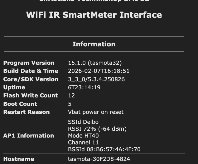

Das könnte vielleicht mit dem Chunked Http Transfer von Tasmota zu tun haben. Welche Tasmota Version verwendest Du? Und was für einen ESP?
Guten Morgen,
bei mir ist es "tasmota32" 15.1.0
WiFi IR SMI SMA V32
beste Grüße
Micha
Bei mir ist es:
13.4.0.1(tasmota32)
ESP32-C3

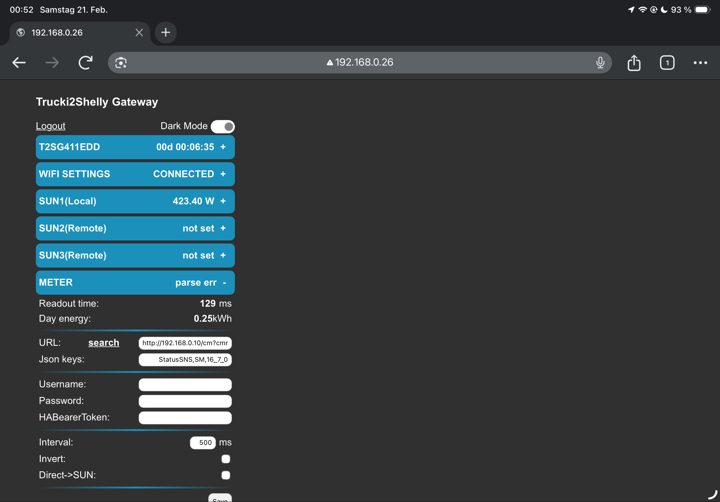

Ich habe mal just das T2SG auf 1.15 geupdated:
Wo kommt das „linked“ her? Es scheint um diese Uhrzeit keine Sonne und das T2MG, z.Zt. auf 1.09, lädt auch nicht manuell.
Zurück auf 1.14 und die Welt ist wieder in Ordnung.

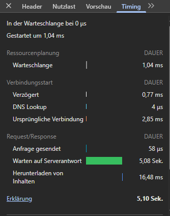

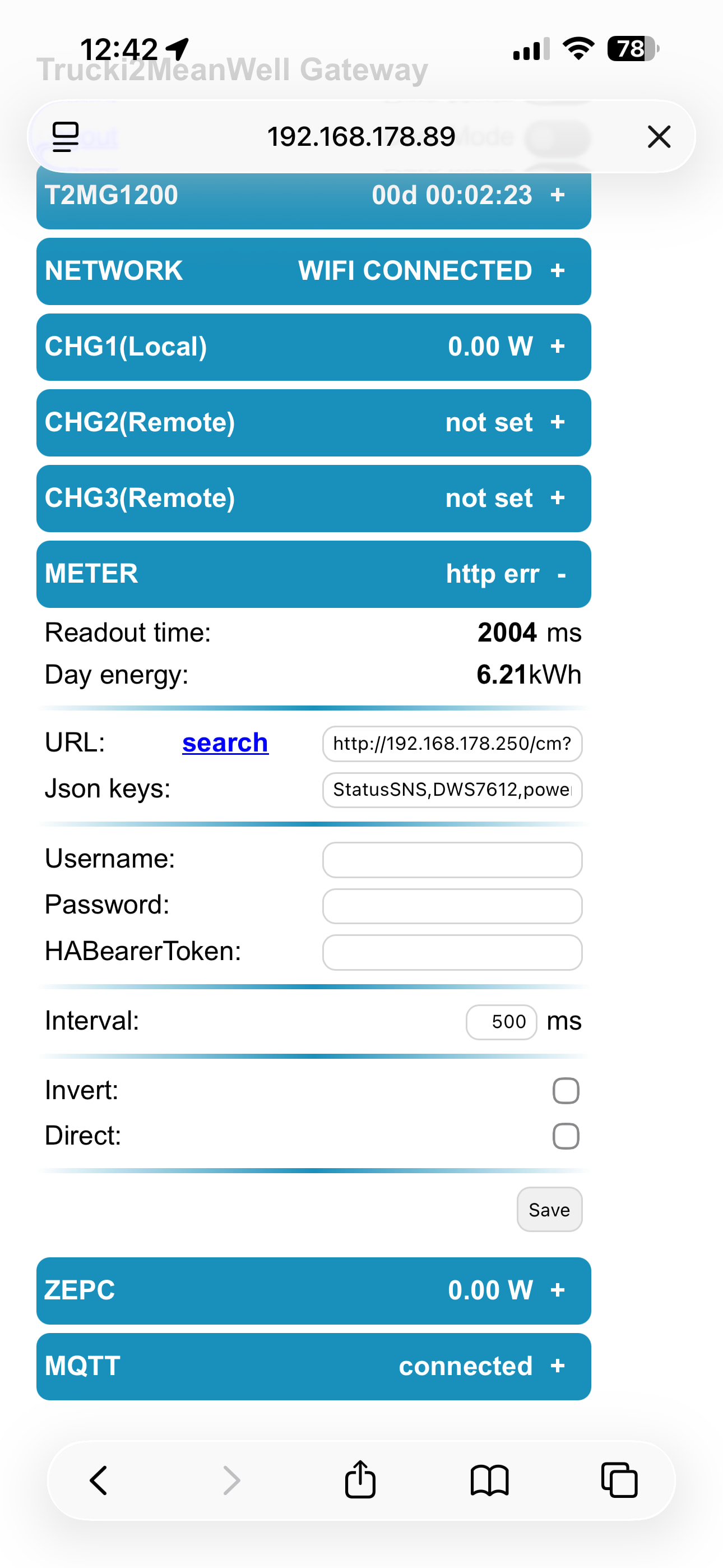

@Heiwi Könntest Du bitte mal deine MeterURL http://192.168.0.10/cm?cmnd=status%2010 in deinem Browser (vorzugsweise Chrome) öffnen und F12 drücken und die Seite neu laden. In der Spalte Name dann auf “cm?cmnd=status%2010” und dann auf den Reiter Timing und davon bitte einen Screeshot posten. Dann wüsste ich ab welcher Zeit der Timeout ausgelöst wird, was vermutlich zu dem “No Data” Fehler und der readout time von 3.000ms führt. - Danke
Edit: Der Inhalt der Seite (payload) wäre auch hilfreich.

@trucki Anbei die gewünschten screenshots. Ich hoffe, ich habe alles richtig gemacht. Die Microsoft-Welt ist nicht mehr meine und Chrome auch nicht.
Zu "Linked": es taucht auch dann auf, wenn das T2MG den Akku lädt. Logisch, da da T2SG dann ja nicht entladen darf. Allerdings macht das keinen Sinn, wenn man sich in der Geisterstunde befindet.
Edit: Wobei mir jetzt nachträglich einfällt, dass das T2SG oder der SUN ca. alle 4 Stunden eine kurze Entladung von ca 30 Watt meldet, die tatsächlich aber nicht stattfindet. Eine Shelly-Steckdose vor dem SUN meldet keine Entladeleistung. In der Energiebilanz des T2SG wird diese kurze Pseudoentladung dann mit 0,1 kWh eingerechnet, was dazu führt, dass die Energieangaben des T2SG nicht benutzbar sind. Diese „Entladung“ findet sogar bei leerem Akku statt. Evtl resultiert daher das „Linked“ in dem obigen Bild.
Diese zwei Bilder, als "no data" zu lesen war:
Diese beiden Bilder als sogar "parse err" zu lesen war:

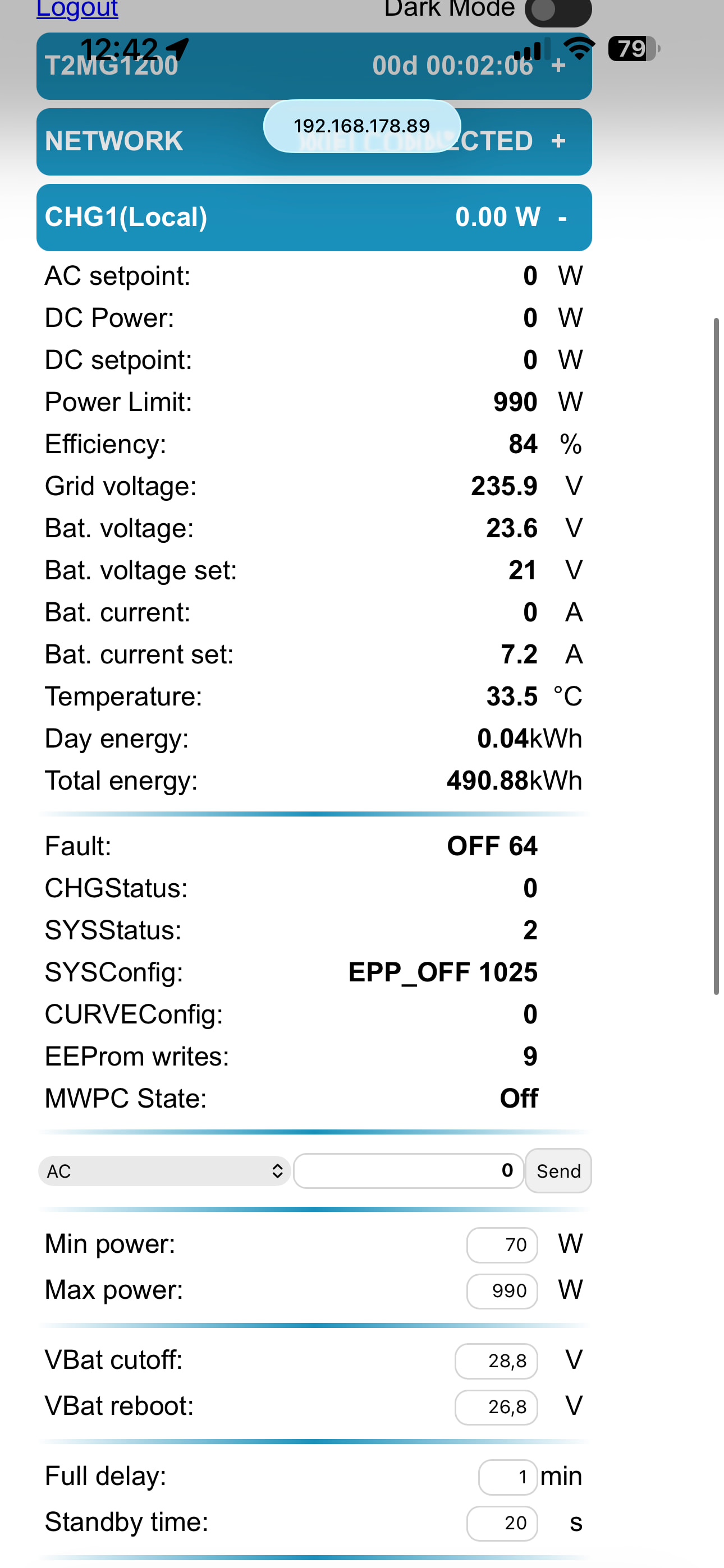

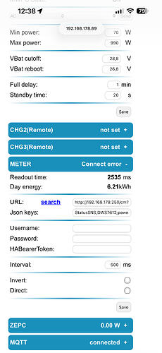

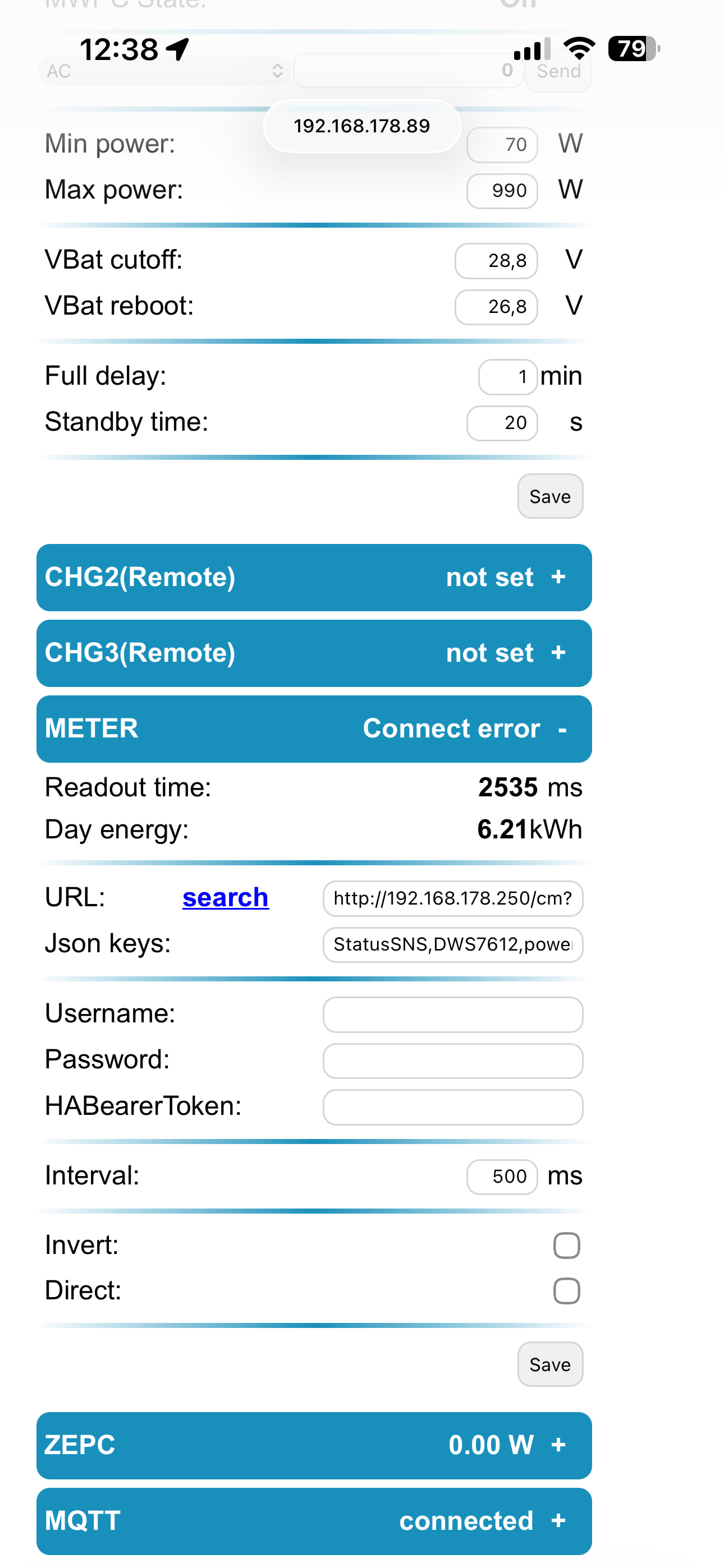

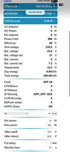

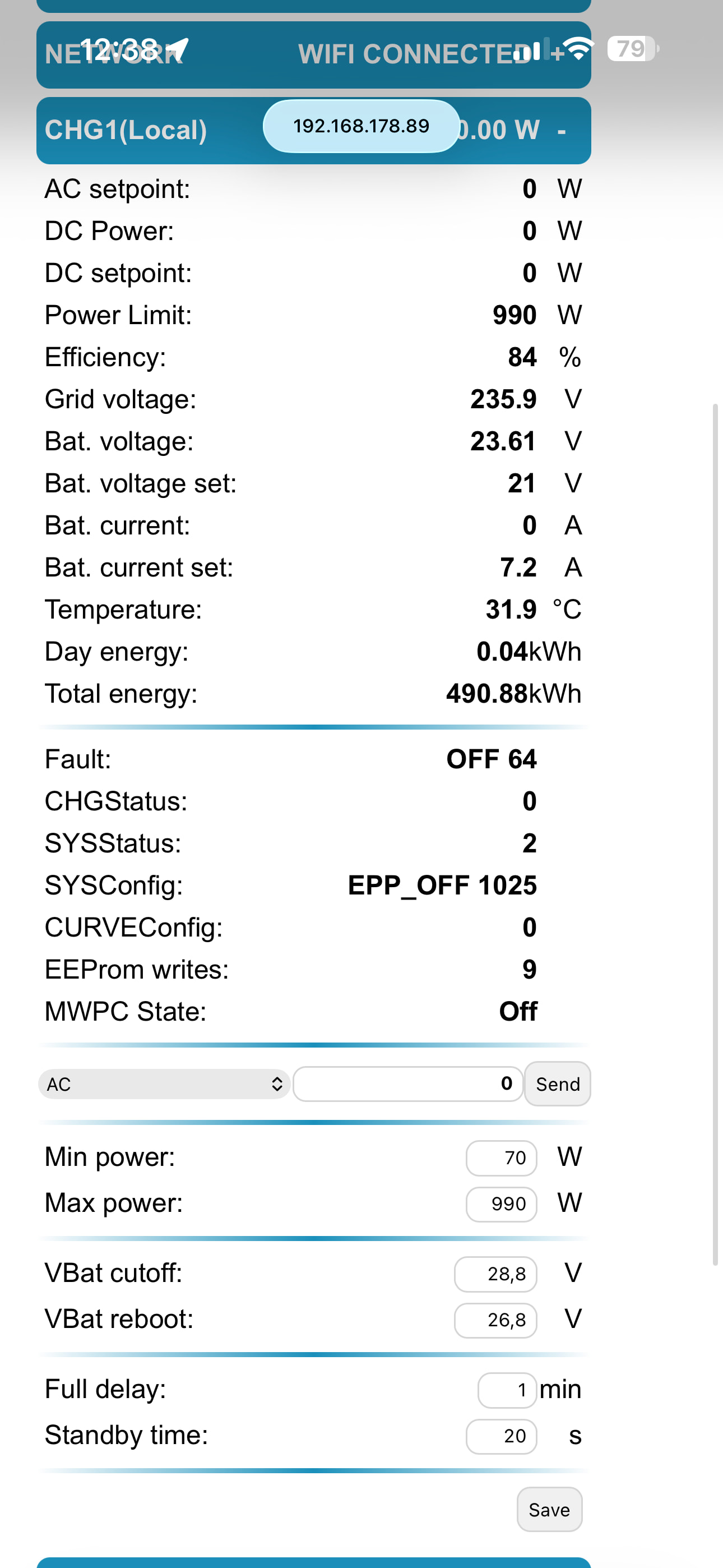

ich habe mein MW 1200-24 von 1.09 auf 1.10a upgedated:
Siehe Bild 1+2:
Danach wieder zurück auf 1.09:
..und jetzt läuft gar nichts mehr....
Die Daten vom Tasmota kommen aber rein:
Alle device hängen an einer 7690, keine repeater...
Nachtrag:
Auch ein Neustart brachte hier keine Besserung. Ich habe mein 2. MW 750 einmal kurz eingeschaltet (Fw1.09) und nach kurzer Zeit stand unter Meter auch http err...
Der zeitgleich laufende Sun 1000 mit den identischen Daten für Meter zeigt mir den Meterwert an...
So, einmal die 7690 neu gestartet, Mw hat sein Meter wieder..
mysteriös….
Hat einer eine Idee?
Beste Grüße
Micha
Vielen Dank für die Screenshots. Ich konnte das Verhalten nachstellen und mit einer T2H/MG-Version mit etwas weniger aggressiven Timeouts beheben. Bei Interesse bitte Email an mich.
Ein “Linked” beim T2SG kann auch durch das Eintragen der IP beim T2H/MG→ZEPC→T2SG IP ausgelöst werden.
5.1s “Warten auf Serverantwort” ist definitiv zu viel lange für eine sinnvolle Regelung. Kann sein, dass die älteren Versionen da toleranter waren, aber hilfreich für eine stabile Regelung ist das sicher nicht. Keine Ahnung, ob das aus dem Netzwerkwerk oder vom Tasmota selbst kommt. Ggf. mal mit einem kürzeren SML Script testen. Eventuell lohnt sich auch die Investition in einen Shelly 3EM Pro mit LAN?

Ich habe es heute Morgen mal getestet: Meine "Warten auf Serverantwort" beträgt ca. 70ms.
Trotzdem hatte ich ja gestern Probleme mit dem Aufspielen der Firmware. -http err?
Gibst dafür eine Erklärung?

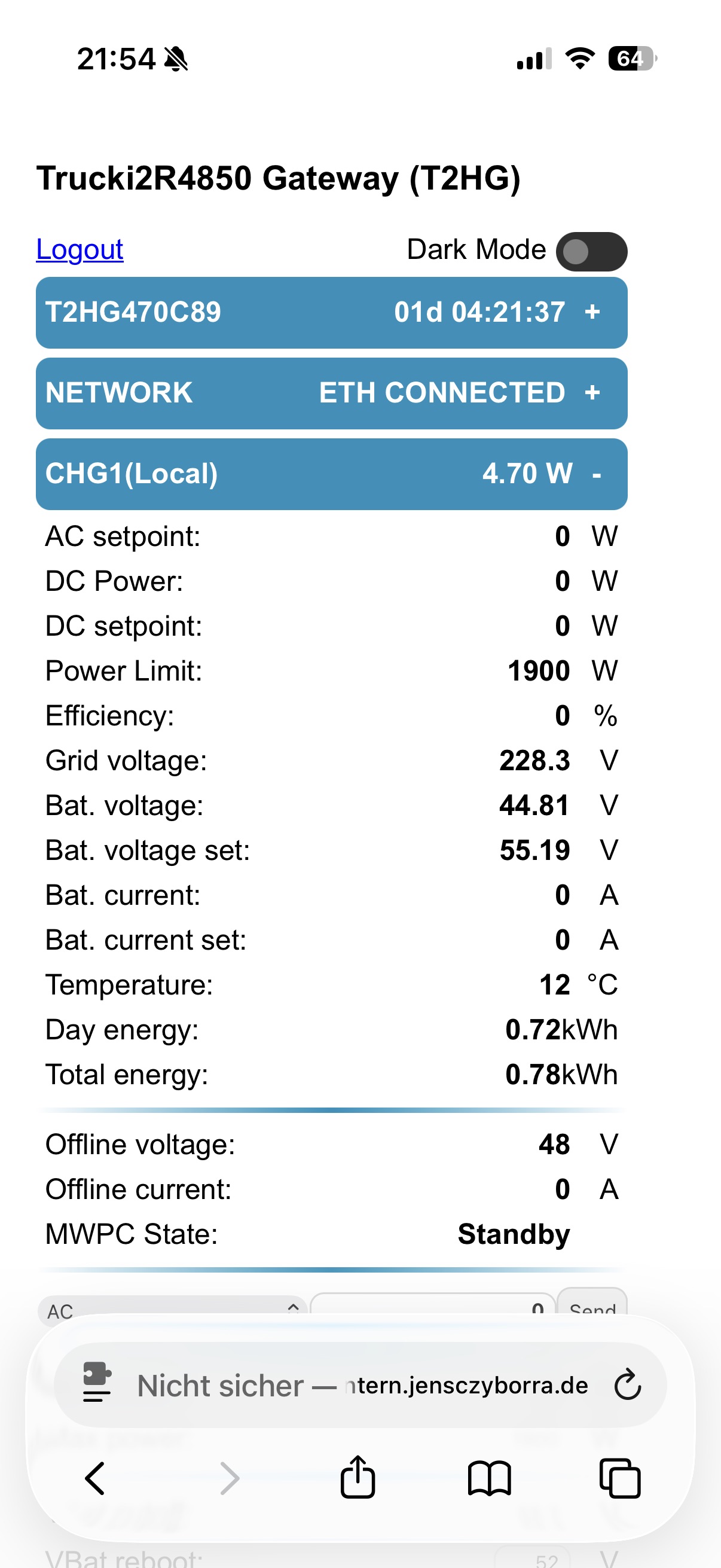

Ich habe wahrscheinlich einen BUG beim T2HG entdeckt.
Wenn der T2HG einen T2SG auf linked setzt, kann es passieren dass der T2HG einen Setpoint von 0 hat, also nicht lädt und trotzdem den T2SG auf linked hält. Der T2SG wird somit niemals einspeisen. Liegt wohl daran, dass der T2HG meint, er würde noch etwas (4,7W) in den Akku laden. Was er aber nicht tut. Das Setzen des Linked Mode beim T2SG sollte durch den T2HG nur erfolgen, wenn dieser auch einen Setpoint von > 0 hat.
Hier meint er aber er lädt noch mit 4,7 Watt, was er aber nicht macht.
@Suedseite: Http err heißt, dass das Meter nicht erreichbar war. Ich würde sagen das ist irgendwo aus dem Netzwerk gekommen. Mehr kann ich dazu nicht sagen. Ja, schreib mir doch mal eine Email!
@jenscz : Dein Ladegerät bleibt auf Standby und wechselt nicht auf OFF. Deshalb wird das T2SG in Linked gehalten. T2HG→CHG1→Standby hast Du auf großer 0 (z.B. 20s) gesetzt?
Gruß Trucki
@trucki Danke, du bist der Beste, das war es. Jetzt weiss ich auch, warum der Lüfter nicht aus ging. Kann mich aber nicht erinnern Standby auf -1 gesetzt zu haben.
Standby = -1 ist Default. Steht aber auch (mehrmals) im Handbuch auf T2HG – trucki.de :wink:
