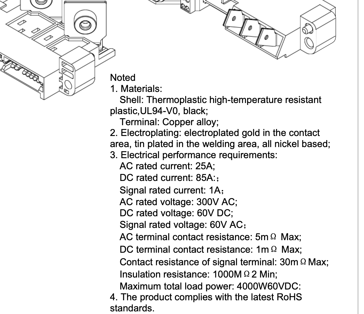

@jenscz: Die T2HG Platine selbst braucht nur 1W. D.h. die gefederten Goldkontakte auf der T2HG Platine werden nicht warm. Die Stecker mit denen AC,DC und CAN an das R4850 angeschlossen werden sind lt. den Datenblätter der Hersteller bis 25A AC und 85A DC zugelassen:

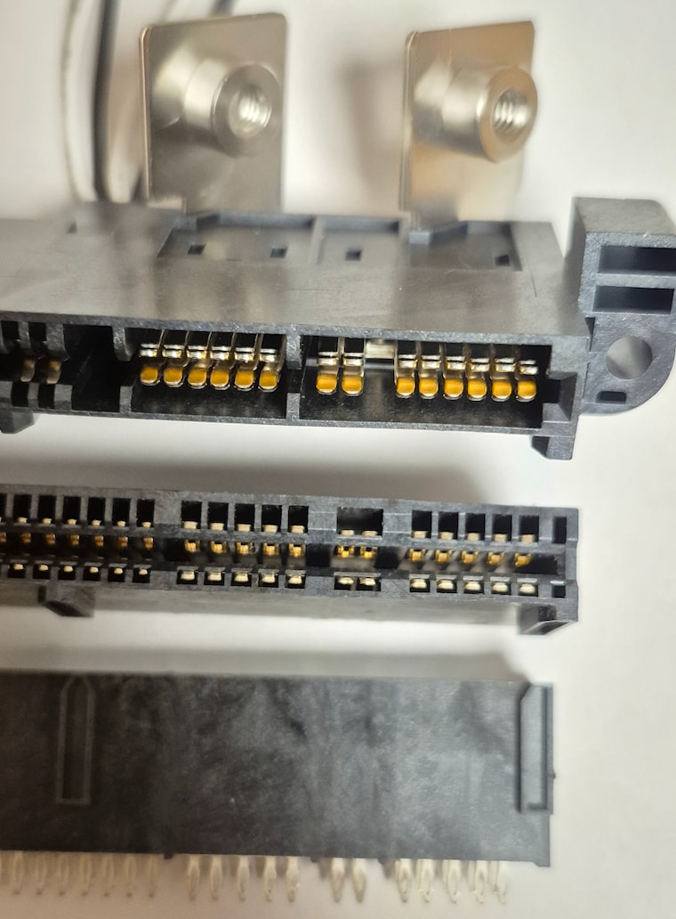

Rein optisch würde ich sagen die Kontakte bzw. deren Querschnitt unterscheidet sich nicht zu denen den Steckern die Huawei in ihren Racks einsetzt:
Mir ist kein Fall bekannt bei dem an dieser Stelle etwas “verbrannt” ist.
Letztlich muss jeder selbst entscheiden in wieweit er dem Stecker traut. Grundsätzlich könnte man die Ladeleistung ja auch auf 2xLadegeräte (CHG1/2) aufteilen.

@trucki Danke für die Info. Ich hatte auch eher an die Federkontakte am DC-Anschluss zur Platine hin gedacht. Abert stimmt, jetzt wo du es sagst ist klar, dass die nur die Platine versorgen und nicht die Last Richtung Batterie übertragen.
Meine Schuld: Erst denken, dann schreiben :wink:
