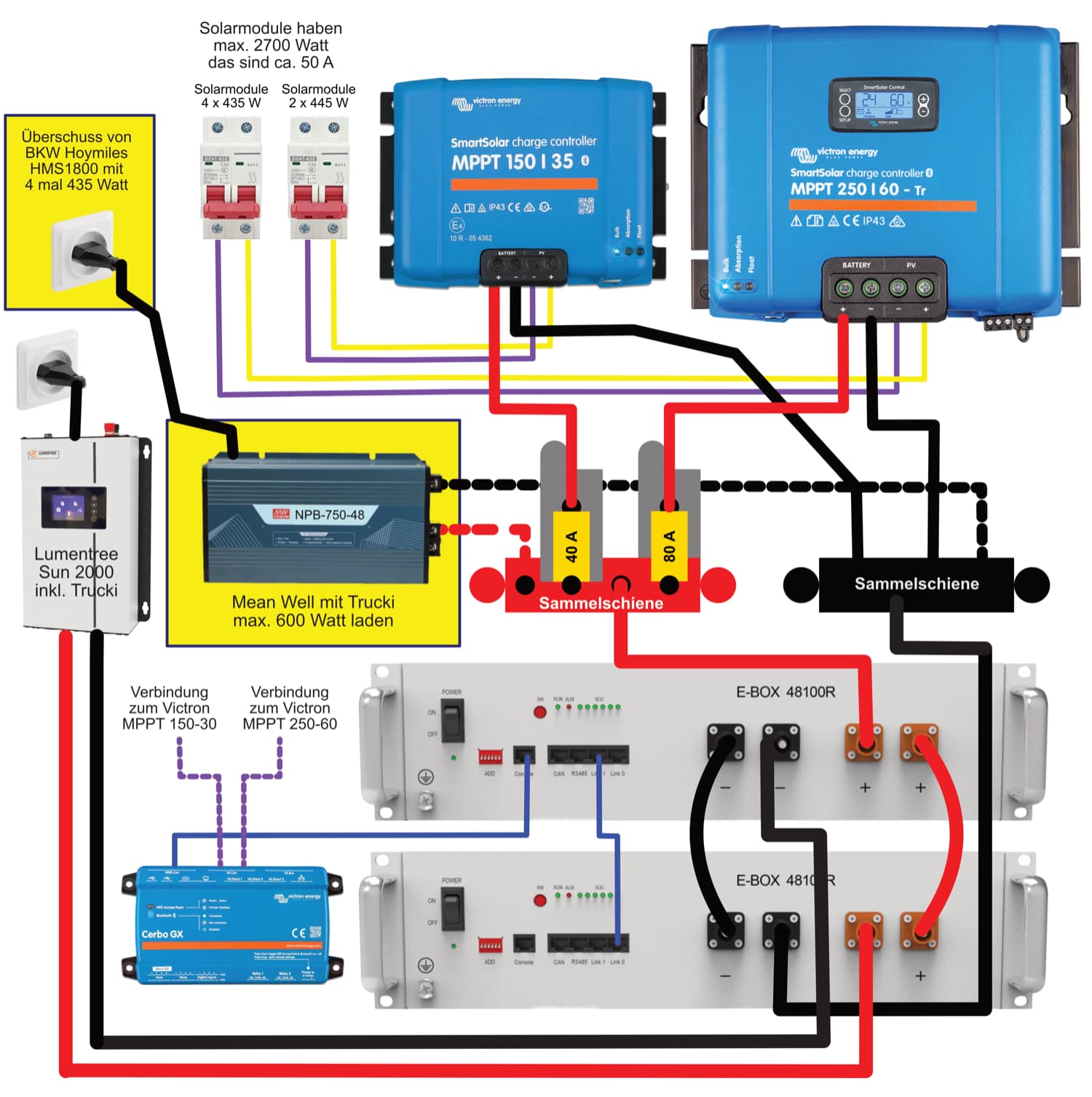

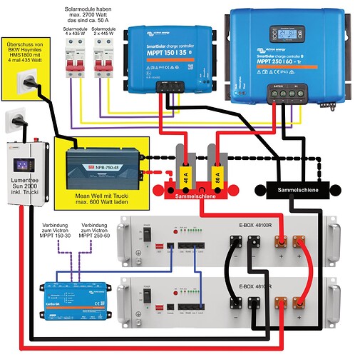

möchte mir einen Mean Well NPB 750-48 kaufen.
möchte mich nur vorher vergewissern ob das überhaupt möglich ist,
das Ladegerät in meine vorhandene Solar Speicher Anlage zu integrieren.
Benutze ein ganz normales BKW mit einem Hoymiles HMS 1800 und 4 Modulen je 435 Watt.
Den Überschuss diese HMS 1800 Wechelrichters würde ich gerne in meine Speicher laden.
Das zweite System (Siehe Foto) besteht aus zwei Speicher je 5 kWh (gesamt 10 kWh)
die Speicher werden über zwei Victron MPPT Laderegler geladen.
Entladen wird der Speicher durch einen Lumentree Sun 2000
Ist es möglich den Mean Well NPB 750-48 an die Sammelschiene anzuklemmen an den
auch die Victron MPPT einspeisen. Der Mean Well NPB 750-48 soll den Überschuss
max. 600 Watt auch dort einspeisen und Sicherheitshalber bei 55 Volt aufhören.
Damit die Victron MPPT den Rest bis 100% SoC sauber alleine Regeln können

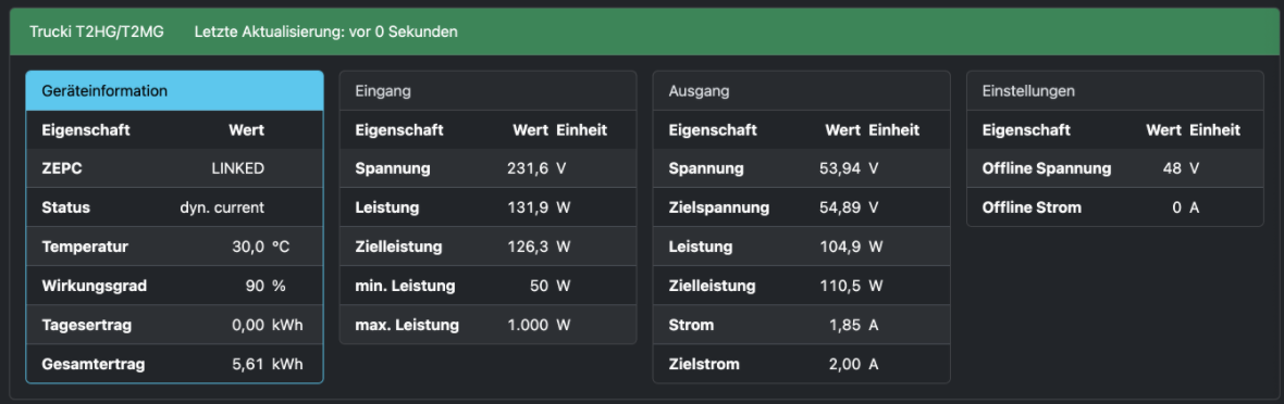

Die IP Adresse des Trucki Laders (T2MG/T2HG) wird in die OpenDTU eingetragen. Der Trucki Lader ordnet sich dann im “Linked” mode der OpenDTU unter. Auf der OpenDTU Seite sieht das dann so aus:
Aktuell wird in diesem Modus nur ein Trucki Ladegerät unterstützt. Der Wunsch nach Kaskadierung mehrerer Trucki Lader die von der OpenDTU gesteuert werden ist bekannt, erfordert aber größeren Umbau/Vorbereitung und hat deshalb noch kein Datum.

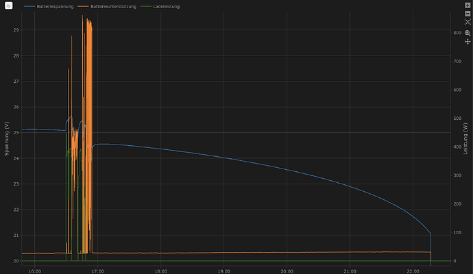

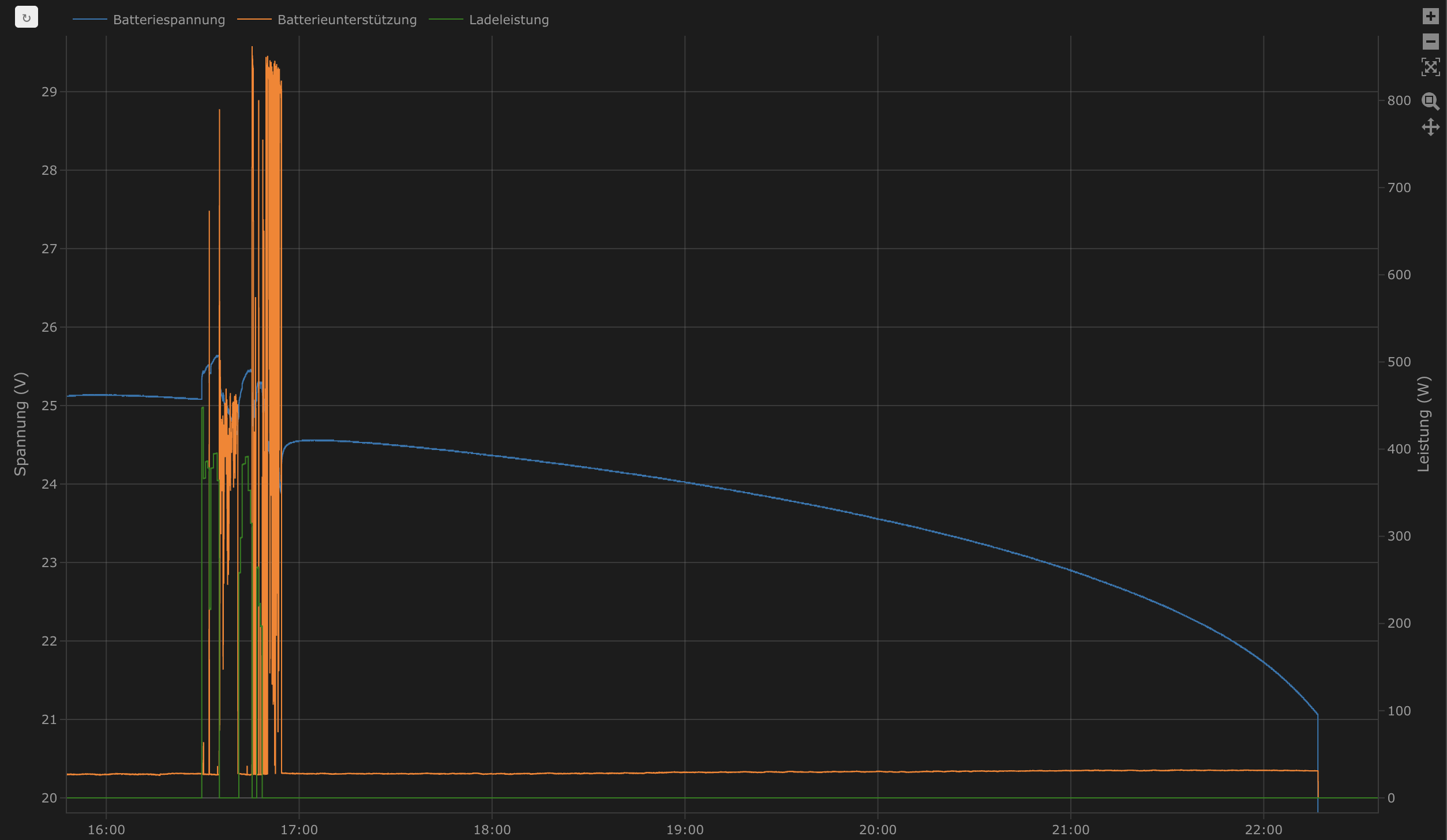

Ich verwende seit einigen Wochen die Kombi T2MG / NPB-1200-24 & T2SG / SUN 1000 mit zwei Powerqueen 24V 100 AH Akkus (parallel) und einem bitshake SmartMeterReader. Grundsätzlich läuft das System prima, die Netzwerkverbindung ist stabil und Meanwell und SUN regeln wie man sich das vorstellt - mit einer (leider tiefgreifenden) Ausnahme:
Das BMS greift regelmäßig (alle paar Tage) ein und freezt das gesamte System.
In den Aufzeichnungen lässt sich recht gut erkennen, dass der SUN unterhalb der Trennspannung zwar die “aktive” Unterstützung beendet, die Grundleistung von ~ 20 Watt aber weiterhin aus dem Akku entnimmt, bis es dem BMS irgendwann zu bunt wird, es abriegelt und das Meanwell dann folgerichtig einen OLP 72 wirft. Auf diesem Diagramm lässt sich das sehr gut erkennen: nach 5h ist die Spannung der Akkus von 24,5V auf 21 V gefallen und das BMS schaltet ab (gelb = SUN Leistung, blau = Batteriespannung, grün = Ladeleistung). Erst dann beendet der SUN dann auch die 20 Watt Dauerleistung.
Ist dieses Verhalten so korrekt? Ich betreibe das Setup als einfachen Speicher für meine Vitovalor Brennstoffzelle, d.h. es gibt durchaus auch lange Phasen, in denen ich keinen Überschuss produziere und das System dann eben regelmäßig ausschaltet.

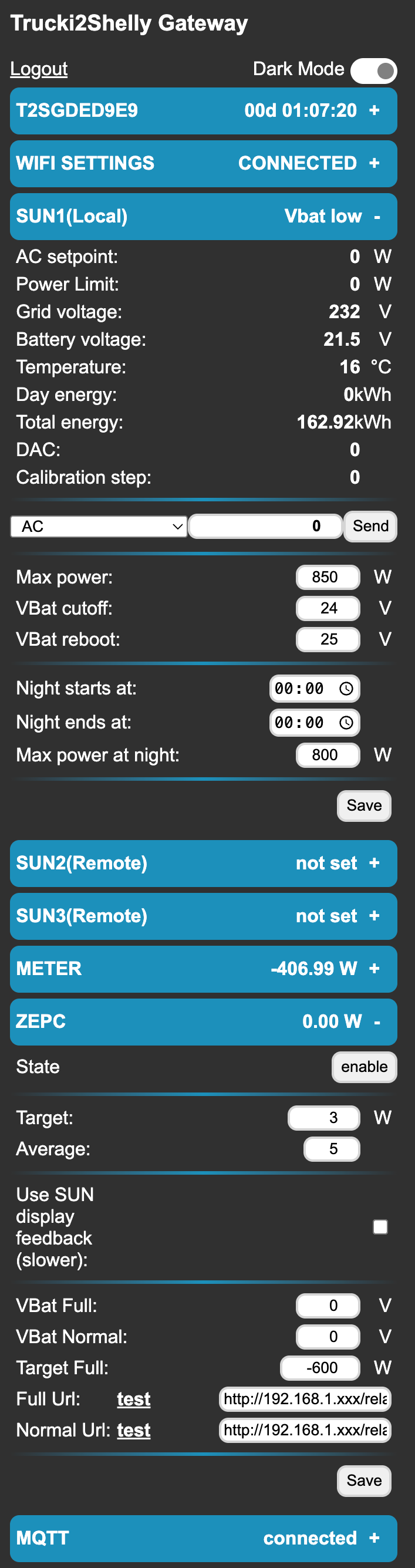

Ich bin ein ziemlicher Newbee in diesem Thema und habe die Einstellungen bewusst konservativ gehalten (denke ich zumindest).
T2SG:
VBat cutoff: 24V
VBat reboot: 25V
Target: 3
Average: 5
T2MG:
VBat cutoff: 28,8V
VBat reboot: 26,8V
Ich bin echt ratlos und verzweifelt und frage mich, ob ich da etwas falsch konfiguriert/eingebaut bzw. übersehen habe oder etwas schlicht defekt ist?
Ihr würdet mir wirklich sehr weiterhelfen, wenn jemand mal einen Blick auf das Problem werfen könnte.
Vielen lieben Dank!
Artur

ich habe (fast) die gleiche Konfig wie du… (Lumentree + Meanwell 1200 + 2x Powerq 24V/100Ah parallel)
Meine Einstellwerte im T2SG sind:
VBat cutoff: 22,1V –> Da die Spannung bei der Abnahme größerer Leistung stark in den Keller geht, habe ich hier auf 22,1 eingestellt…

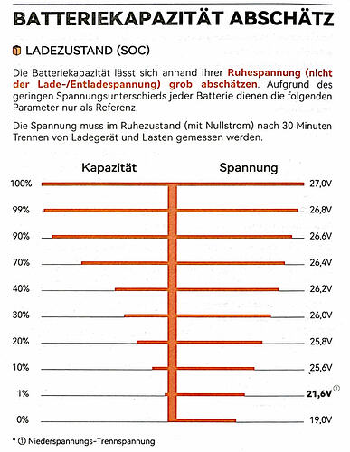

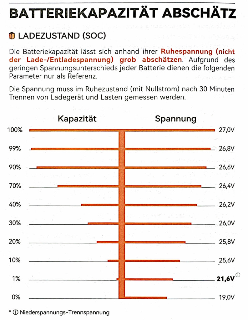

VBat reboot: 26,3V –> Ich möchte erst wenn die Akkus zu ungefähr 90% geladen sind, dass der Lumentree wieder liefert. Nach der Ladekurve hättest du bei 25V nur wenig eingespeichert, siehe bild.
Blöderweise liegt die gemessene IST- Spannung ca. 0,3V unter der tasächlichen Spannung. Deshalb habe ich hier 26,3V eingestellt, damit ich bei 26,6V wieder entnehme..
Target: 30
Average: 8
Ich hoffe ein wenig geholfen zu haben….

Wenn ich dein Bild ansehe, mit Batterie voltage:21,5V und VBat cutoff=24V, da sollte sich das Teil schon lange abgeschaltet haben :thinking: Das speist aber noch lustig über 400W ein??? Nach der Änderung der Werte immer ordentlich gespeichert.? Ansonsten mach ich es auch wie @jgebauer

Ich glaube nicht, dass vom SUN eingespeist wird, es ist lediglich der Meter Wert, der ca. -400 anzeigt, also irgendwas speist ein, aber nicht der SUN. Das ist schon korrekt, soweit ich erkenne.
War da nicht mal was, dass bestimmte SUN Serien nicht komplett abschalten konnten, wenn man nicht noch eine weitere Modifizierung machte? Ich habe aber davon keine Ahnung, mein Lumentree ist da wohl schon modifiziert, oder?
Ja, da hatte Trucki was einfaches “nachgebastelt”, bei den MW Ladern musste die IP-Adresse des SUN eingegeben werden, dann wird der SUN solange ausgeschaltet, wie Strom zum Laden da ist. Ansonsten ist das glaub technisch “normal” beim SUN das er zwischen 0-20W flattert. wird unter ZEPC eingetragen
