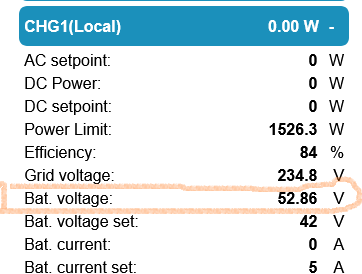

ich verwende ein NPB 1700-24 zusammen mit einem 5kwh Akku von Powerqueen.
Das System lief jetzt eigentlich 1 Jahr recht gut durch. In den letzten Tagen habe ich immer wieder das Problem, dass die vom Ladegerät ermittelte Batteriespannung kurzzeitig abfällt. - Von Batterie voll - 28.1V - zu 0 V oder 1V für recht kurze Zeit und kommt dann wieder auf 28.1V hoch.
Der Lumentree hängt am gleichen Akku, der bleibt stabil mit der Batteriespannung.
Ich habe das Ladegerät zurückgesetzt, sowie den Trucki Stick, leider ist das Problem immer noch vorhanden.
Es tritt aktuell nur auf, wenn der Akku voll ist, solang der Ladevorgang in Gang ist steigt die Spannung wie zu erwarten an.
Habt ihr einen Tipp für mich?

Ich habe das Problem , das ich die Ladeleistung des NPB 1700-24 auf 650W
begrenzen muss, weil die eingestellte VBat cutoff Spannung von 28,8V laut Anzeige vom Trucki überschritten wird.Aber die Angezeigte Bat Spg vom BMS im Normbereich bleibt. ( Akkufüllstand 45%)
Wenn ich die Ladeleistung höher setze, dann stimmen die Akkuspannungswerte vom BMS und T2MG nicht mehr überein, die T2MG zeigt im Gegensatz zu hohe Werte an ( zb. BMS = 27,1V und T2MG = 30V)

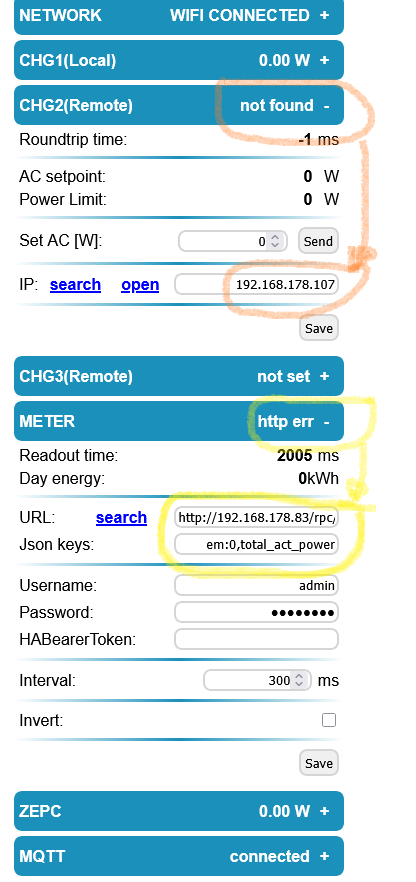

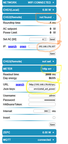

Habe seit heute Nacht Probleme mit meiner Anlage, bitte dringend um Hilfe.
Anlage: 2x Meanwell NPB + 2x Trucki Lumentree + 51V Akku + Shelly Pro3EM und 4x passende Trucki Stick, lief bis gestern Abend alles wunderbar.
Seit heute funktionieren alle 4 Teile nicht mehr :sob: und bin mit meinem geringen Latein am Ende.
Mehrere Neustart Router + Shelly + der 4 Geräte hat nichts gebracht, die Lumentree laufen, speisen nichts ein, die Meanwell auch beide an, laden nicht, allerdings Akku voll.
Aufgefallen sind mir 2 Merkwürdigkeiten:
  1. (im Bild orange)
    Beim Master Meanwell wird der kleinere Slave nicht mehr erkannt, doch wenn ich auf IP open klicke (mit der seit langen eingestellten IP) öffnet sich im Browser das Fenster mit dem Slaven und allen Daten werden angezeigt
  2. (im Bild gelb)
    Meter zeigt http err. klicke ich auf URL search, wird der Shelly korrekt erkannt (wie bei der Ersteinrichtung) anklicken, speichern, Meter zeigt kurz 0 an und dann wieder error.
    Rufe ich die Json Daten extra im Browser auf, werden alle angezeigt, der Shelly liefert.
    Das genau das gleiche Theater bei den beiden Lumentree.
    Vollständigkeit halber: Die Nacht war ein Gewitter, ev damit ein Zusammenhang? aber alle 4 Stick zerschossen ???
    Was kann ich noch probieren, ev. Software nochmal auf die Stick aufspielen?
    Bei den Lumentree aktueller Stand, bei den MeanWell noch 1.08 gerade gesehen, das 1.09 schon raus ist.
    Danke Trucki und alle Anderen schon einmal für jede Hilfe
Das primäre Problem scheint doch zuerst einmal das Nicht(-mehr)vorhandensein des Meters, sprich des Shelly Pro 3EM zu sein. Schau mal die Log-Dateien, ob dort etwas Hilfreiches steht.
Wir hatten hier letztens noch einen Fall, der auch nicht erklärbar war, aber nach dem Update der Firmware lief wieder alles. Versuch das einfach mal. Ansonsten alles (also die Wechselrichter und die Ladegeräte) komplett stromlos machen und danach noch einmal starten.
Danke für die Antwort
Ja Log Daten habe ich schon angesehen, sind für mich aber etwas unverständlich.
Bin aber momentan noch auf einer anderen Spur, habe ich oben nicht geschrieben, dachte ist nicht so wichtig:
Speicher+4Trucki Geräte und Router liegen etwas verstreut weiter auseinander. Werden durch ein Fritz Mesh-Repeater im WLAN zusammengekoppelt.
Nach dem obrigen Beitrag hatte ich diesen zum 10. ??? Mal gestartet, da ich im Keller nochmals ein Test machen wollte und mit Laptop keine WLAN Verbindung bekam , dann ging es teilweise :wink:
Die Verbindung zwischen den Teilen (Bild orange) geht noch nicht, aber Meter-Wert wir bei allen 4 Geräten endlich angezeigt und momentan speist der Master Lumentree zum Glück ein :smiley:
Habe mir gerade von einem Kumpel eine gebrauchte FritzB.besorgt und tausche morgen das Teil als Repeater aus, hoffe damit mehr Glück zu haben.
Nachtrag: ShellyPro3EM war schon lange auf aktuell 1.6.2
