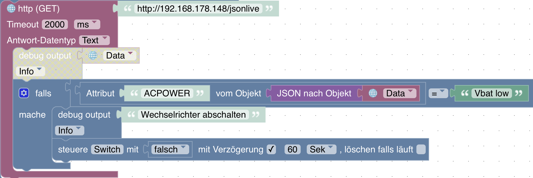

Nein, ich glaube nicht, dass das auch über MQTT geht. Da geht zwar der DayEnergy Wert des Chargers, aber nicht der des Meters. Den kann man aber mit jsonlive auslesen, gerade versucht, da gibt es:
"METERDAYENERGY":3.25,
Das ist genau der Wert, der gesucht wird. Man muss es halt parsen.
"MQTT_DAYENERGY_VALUE":3.41, is ein anderer Wert.
Vielen Dank für die Info!!!!
Über MQTT gin es nicht ....
Über jsonlive habe ich geschafft auszulessen .....
Leider bis jetzt nicht geschafft den Wert zu identifizieren und leider auch nich in den IObroker zu integrieren
Jetzt wieder etwas schlauer mit den Tipp, Danke noch mal!!
"METERDAYENERGY"
Ich mache das mit einem Blockly:
Du müsstest natürlich die Adresse und das Attribut entsprechend ändern.
Herzlichen Dank für den Tip!!!!! :+1:
Dass der JSON auch über Blockly funktioniert wäre ich erlich gesagt nicht gekommen aber das ist ja Klasse ... dass es so "einfach" funktionieren kann !! :star_struck:
IP Adresse & Attribut sollte kein Problem sein ... :ok_hand:
Noch eine kleine Frage.... wenn wir schon soweit gekomen sind ... :see_no_evil_monkey: macht du die Daten weiter über influxdb zur grafana Anzeigen oder hast du bessere / einfachere Grafischen Darstellung odgl. ?

Die json-Werte nutze ich, um, wenn der Akku komplett voll ist, den Wechselrichter in der Leistung zu drosseln, damit nicht zuviel ins Netz geht :wink: Sobald der Meanwell die Meldung "Full delayed" oder Full ausgibt, springt die Nulleinspeisungsregelung an. Sonst macht sie das nur, wenn der MW mit Maximalleistung lädt. Sonst würde sich die Nulleinspeisung mit der MW-Laderegelung konkurrieren.
Außerdem lese ich beim Lumentree aus, wenn der wegen Akku leer ("VBat low" abschaltet, dann schalte ich den per Shelly-Dose ganz ab, sonst braucht der ja immer so 5W Standby aus dem Netz.
Beides funktioniert ganz ordentlich, abgesehen davon, dass ich ein paar Fehlermeldungen bekomme, wenn MW oder Lumentree gerade wieder angeschaltet haben aber noch nicht per WLan erreichbar sind. Das werde ich bei Gelegenheit noch lösen.

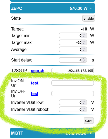

Bräuchte mal eine kleine Hilfe wie ich folgendes Umsetzen kann.
Die spartanische Anleitung deckt sich nicht mit meinem Kenntnisstand :innocent:
Folgendes zu meinem System 51V Akku, 2x Meanwell Lader und 1x Lumentree, alle mit Trucki Stick und 2x BKW. (ein dynamische Leistungsreglung (Nulleinspeisung) und ein "Starres"
Funktioniert soweit alles super :+1:

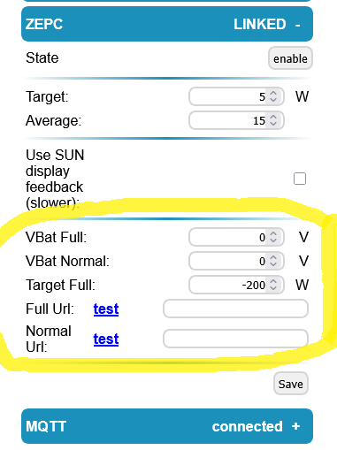

Jetzt kommt ja endlich die Sonnenreiche Zeit und ich wollte wenn der Akku zB 80-90% erreicht hat, das starre BKW abschalten , so das nur das Geregelte weiterläuft, das beim vollen Akku dann bis 100W automatisch runterregelt.
Geht das mit den vorhandenen Stick eigentlich?
Dort sind ja die Funktionen scheinbar vorhanden, die entsprechenden Schaltbefehle (Inv.ON/OFF) gehen auch, doch bei welchen Stick muss ich das und was eingeben?
Welcher Wert von zB > VBat Full: < wird denn ausgewertet? Der Wert "Bat. voltage" in CHG1(Local) schwankt ja ständig, besonders heute bei Sonne/Wolken Mix mit der Ladeleistung, teilweis bis 1V und mehr.
Ich weiß zwar die Antwort nicht, aber wie genau ist denn dein BKW geregelt? Machst du das über ioBroker oder HA? Ich regle nämlich bei mir alles über ioBroker Skripte, und regle die Solaranlage einfach auf Nulleinspeisung, sobald ich per JSON die Meldung vom T2MS bekomme, dass der Akku voll ist. Das funktioniert super.
Worüber schaltest du denn das starre BKW ab?
