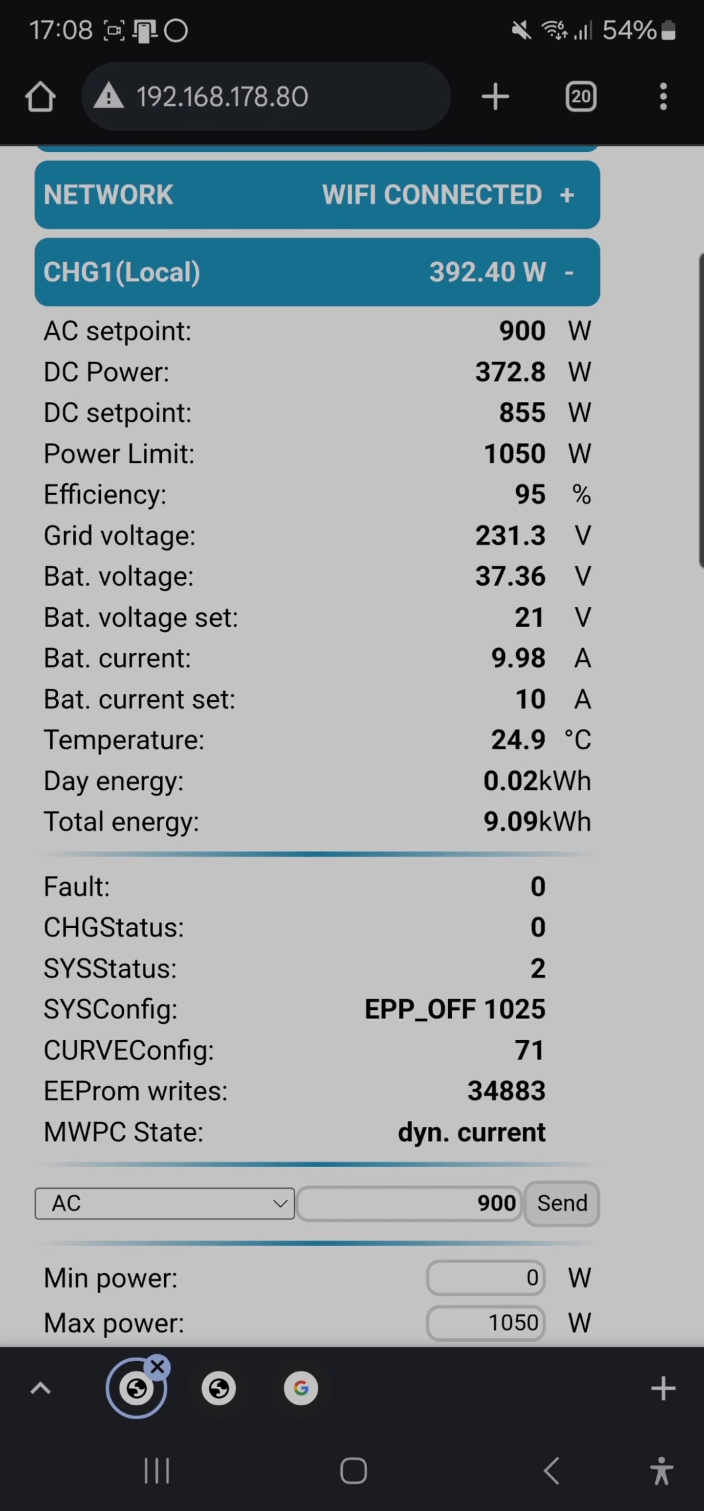

ich habe vor kurzen meinen zweiten Akku gebaut.
Nun habe ich das Problem, das ich nicht raus bekomme, warum mein npb 24-1700 nicht mehr als ungefähr 400 Watt in die Batterie einspeist.
Bei meinen anderen Akku, welcher sich an einer anderen Anschrift befindet, funktioniert alles ohne Probleme.
Unter dem Link findet ihr ein Handy-Video vom NPB:
Ein Screenshot habe ich auch mit angehängt.
Kann es sein das der NPB defekt ist.
Für Hilfestellung wäre ich euch sehr verbunden, bin mit meinem Latein am Ende :sweat_smile:.
Liebe Grüße
Franz
Hallo Franz,
Auf den ersten Blick fällt mir auf, dass deine VBat ca. 37V ist und dein CurveConfig Register auf 71steht.
Welche T2MG Version hast Du denn auf dem Stick? 1.08?
Und hast Du mal einen Factory Reset vom NPB(siehe T2MG Anleitung ganz unten) und vom T2MG Stick ( Reset Taster halten, NPB einschalten, Reset Taster weiter halten bis LED schnell blinkt) probiert?
Gruß Trucki

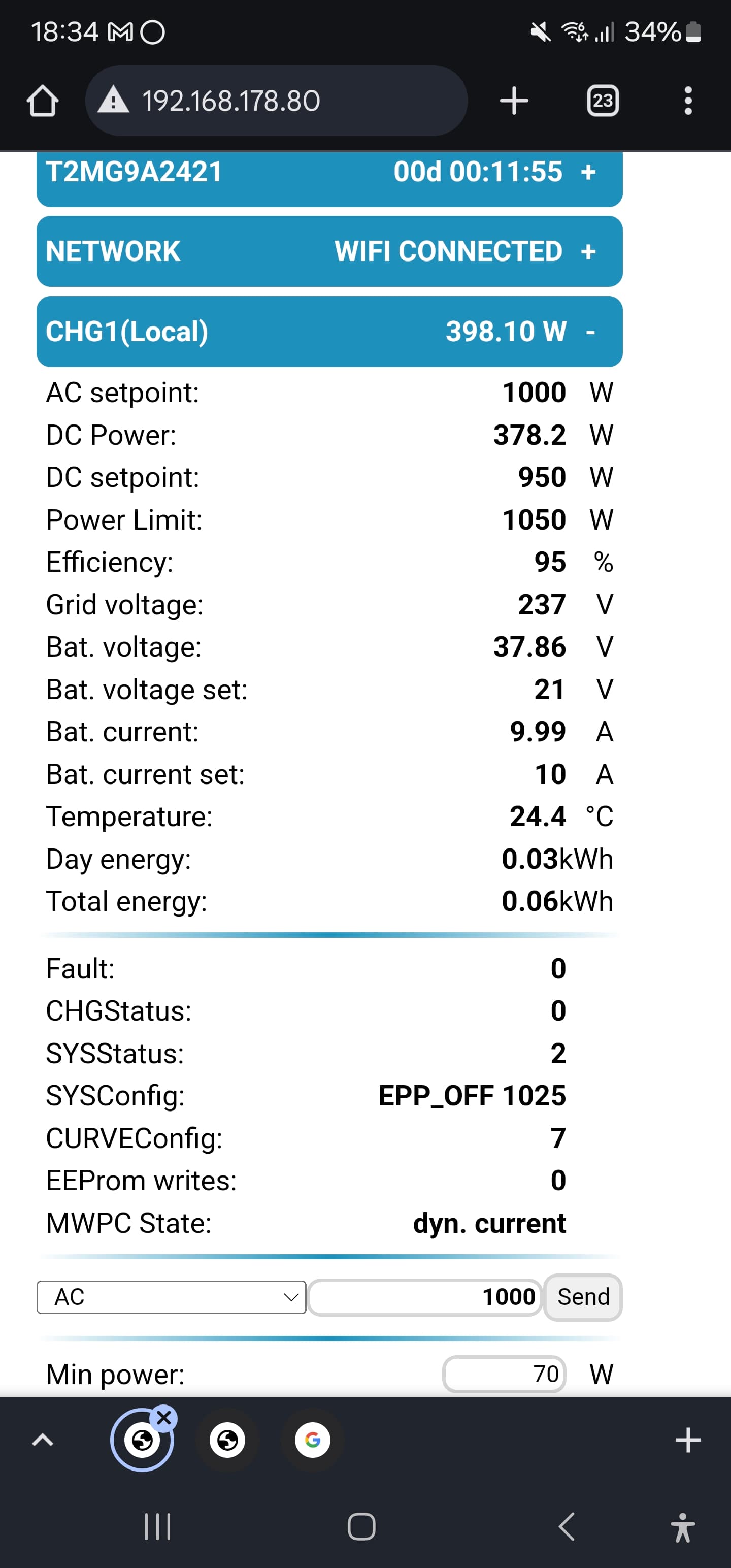

Hallo Trucki,
der Batteriewert stimmt, da ich 12 Zellen im Akku benutze.
Ich habe vorhin das neue Firmware Update installiert, da ich hoffe es könnte sich dadurch beheben.
Ich habe gerade nochmal beides resettet.
Leider immer noch kurz vor 400 Watt bleibt es hängen und erhöht sich nicht mehr. :unamused:
Neuer Screenshot nach dem Reset.

In dem Logfile das Du gerade hochgeladen hast springt einen ja sofort an:
18:38:43: MWPC DC Mode ERROR: Could not set VOut_Set to vbat_max: 4800
"vbatCutoff": "480",
"vbatReboot": "460",
Die maximal Spannung eines 24V NPBs ist 42V. 48V kann also nicht gehen. Wundert mich, dass es bei den anderen Akku aber so funktioniert :thinking:

Das NPB1700-24 kann maximal 42V. Deshalb darfst Du bei VCutoff nicht mehr als 42V eintragen. DC Power max dürfte dann auch nicht mehr als 2100W sein.
Super danke für die Info ändere ich gleich morgen und gebe dann Bescheid ob es geklappt hat :+1:t2:
Geändert und schon klappt es :star_struck:.
Es hätte ja so einfach sein können :expressionless:.
Ich danke dir so sehr Trucki :+1:t2:
