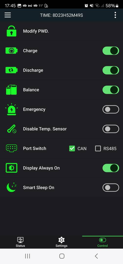

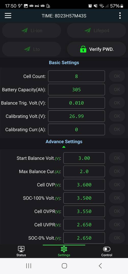

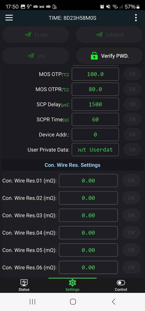

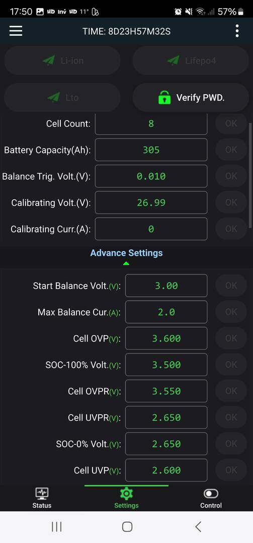

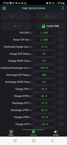

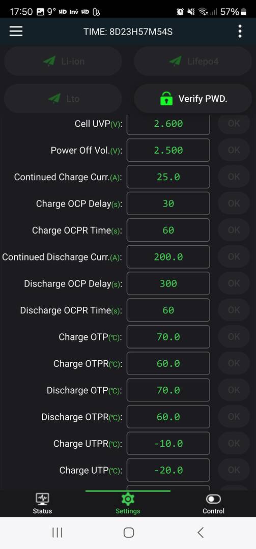

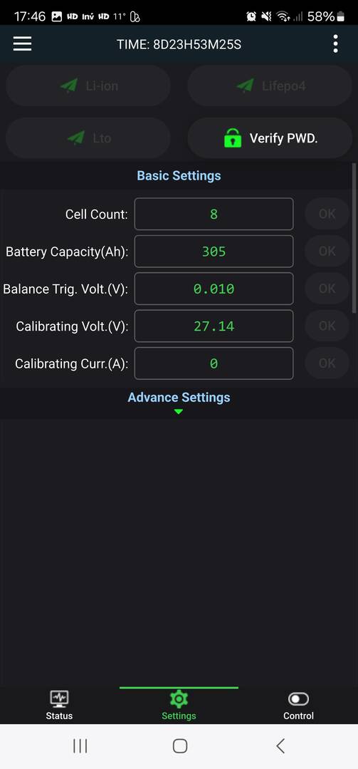

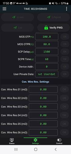

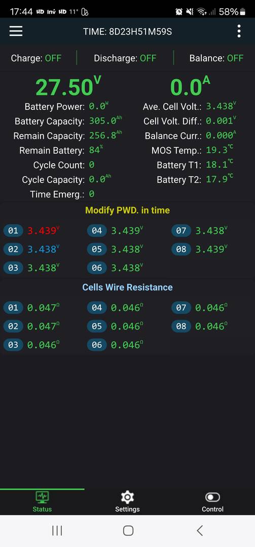

ich es endlich geschafft meinen PV-Speicher in Betrieb zunehmen, es besteht aus:
  • Sun1000 mit T2SG / Abgesichert mit 40A
  • Meanwell NPB 24/1700 mit T2MG / Abgesichert mit 50A
  • BMS JK-B2A8S20P
  • Eigenbaubatterie 8x EVE 280K LiFePO4
Da heute die Sonne geschienen hat, würde der Speicher auch geladen, zuerst war die LED des Meanwells rot, habe aber es dann geschafft das es die Batterie lädt und dann auch bei Dunkelheit das Sun eingespeist hatte.
Mir kommen die Defaultwerte es BMS seltsam vor, könnten die "Experten" hier im Forum mal darüber schauen, auch über meine restlichen Einstellungen.
Ist das erste Mal das ich so ein System aufgebaut habe und wäre sehr Dankbar für Ratschläge ob ich etwas falsch gemacht habe?
Was gerade noch dazu kommt ist das beim Einspeisen die 40A Sicherung des Sun ausgelöst hat, akt. zeigt er einen Einspeisestrom von ca. 34A an? Ist sie evtl. zu klein und ich sollte auf 50A und 63A beim Meanwell hochgehen?
Vielen Dank schonmal in vor raus.

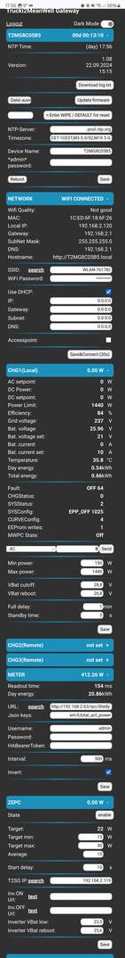

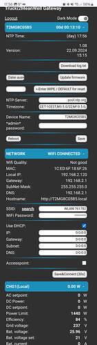

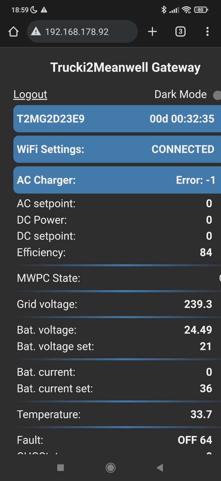

Hi
, ich bin neu hier, wie man in Bild sieht, Ich hab bei AC-Charger Error,,ich hab Factory Reset setzt NBP Ladegeräts gemacht ,,,,Error bleibt. Alle DIP-Schalter auf OFF (links) auch gemacht,,,ich brauche Hilfe
Hm. In der Anleitung steht nur was über Error1, Du hast Error:-1, keine Ahnung was das heißt.
Außer alles noch mal nach Anleitung prüfen, sind die Dip-Schalter wirklich links (vielleicht auf dem Kopf?), das Trucki-Modul sitzt korrekt? Sonst fällt mir nichts ein. Ladegerät mal komplett stromlos gemacht für ein paar Minuten?
Sonst schreibst Du vielleicht mal direkt an Trucki, seit die Forums-Software gewechselt wurde ist hier nichts mehr los...leider!
