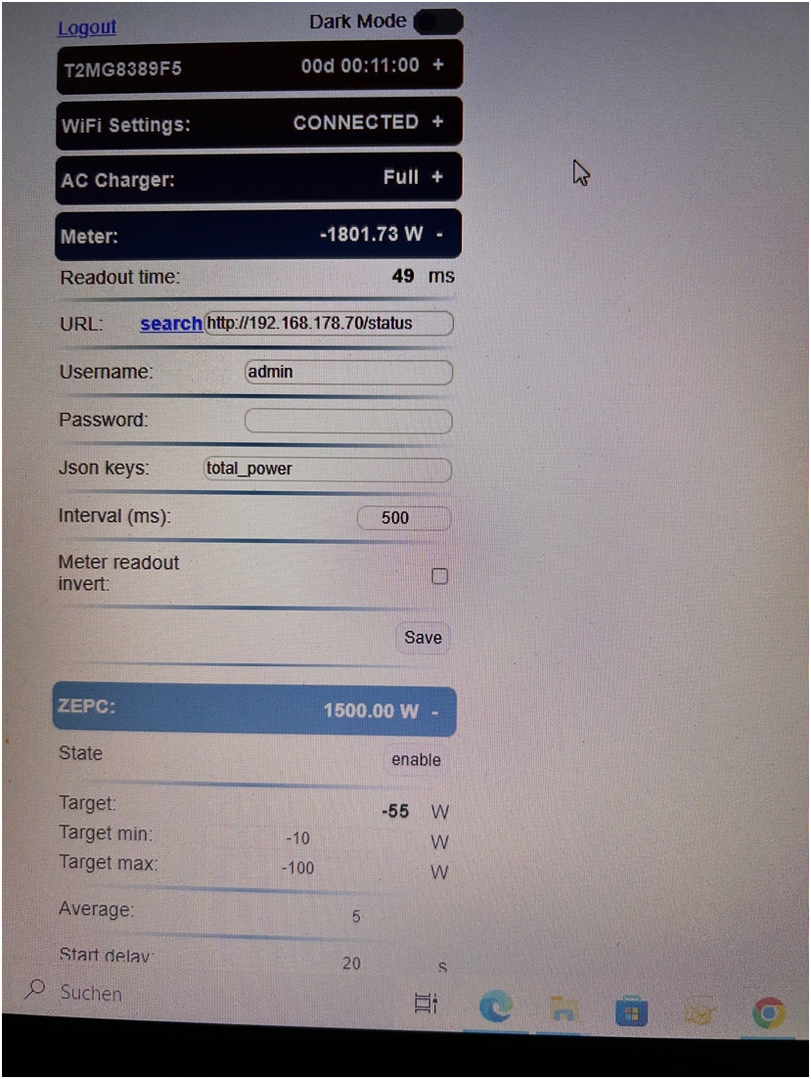

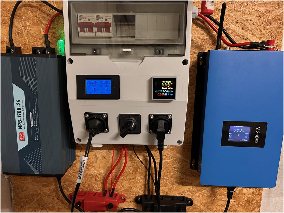

Ich bräuchte evtl. auch Hilfe. :grinning: Habe nun alles so weit konfiguriert, aber der Sun sowie meine Anzeige sagen mir, dass ich nichts aus dem Akku beziehe, obwohl der Verbrauch entsprechend wäre. Vielleicht hat ja jemand einen Tipp. Falls ich etwas falsch gemacht habe, nehme ich Kritik gern entgegen, solang mir ein Vorschlag gemacht wird, wie oder was ich anders machen muss :wink: Danke schon mal und ein schönes WE
@benni1704
Wenn ich das richtig sehe, zeigt dein Meter einen fetten Überschuss von 1800W an. Der Screenshot ist ja nicht vom SUN sondern vom Meanwell, oder? Da der Akku voll ist, kann der aber nix mehr laden.
Wenn der SUN auch diesen Meter Wert bekommt, wird er natürlich nichts einspeisen. Dafür müsste der Meter-Wert positiv sein. Aber das liest du better am T2SG ab, nicht am T2MG.
Sollte ein negativer Meter-Wert einen Verbrauch anzeigen und keine Einspeisung, dann müsstest Du die Option zum Invertieren des Meter Readouts aktivieren, ich glaube aber nicht, dass das dein problem ist, oder?
@jgebauer ich habe mal einen heißluft Föhn angemacht. Daher ist das der Verbrauch und leider kein Überschuss. Ich habe die Klemmen vom Shelly laut Anleitung in pfeilrichtung montiert. Müssen die dann anders herum?

Da kenne ich mich nicht aus, ich lese direkt am Stromzähler aus. Normalerweise wird aber ein Netzbezug positiv, eine Netzeinspeisung negativ angezeigt.
Die Truckis haben aber die Option, auch invertierten Stromverbrauch richtig zu interpretieren, das müsste dann eigentlich gehen.
Das musst du auch im T2MG einstellen, denn sonst lädt dein Meanwell ja nur, wenn du einen hohen Stromverbrauch hast, statt wenn PV-Überschuss da ist.
Natürlich nicht. Löse dieses Problem mal zuerst.

Kontrolliere am besten Abends nach Sonnenuntergang die Anzeige in der Shelly App, wenn du den Föhn nochmal anmachst. Dort sollte in der obersten Zeile ein Wert ohne minus Vorzeichen stehen, also wie die 0,27kW (nur mehr)
In der Anleitung zum Shelly ist das etwas blöde übersetzt, habe meine Klemmen zuerst auch verkehrt herum angeklemmt.

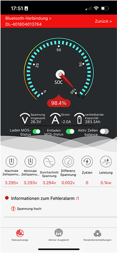

Danke für die Antworten. Ich habe alles jetzt soweit, das alles im WLan ist, Werte eingestellt und die Shelly-Fühler gedreht. Jetzt wird der Bezug neutral angezeigt und einspeisung Negativ - . Problem ist jetzt, der Sun startet und sobald die Last über 600 W geht, fährt er sofort wieder runter und startet und.... Leider in Endlosschleife. Ist das Problem (Vermutlich Einstellungen) hier schon behandelt worden? Ich hoffe das ist dann meine letzte Frage und das System läuft dann endlich :laughing:
schau dir mal dein bms an, evtl. schaltet das ab einer bestimmten Stromstärke ab. beim JK BMS hatte ich das auch mal in einer Schleife, habs dann auf 50A gesetzt und dann hat es funktioniert ohne Schleife
Habe jetzt nochmal alle Parameter kontrolliert. Scheint alles richtig zu sein und trotzdem powert der Sun hoch und schaltet gleich wieder ab. Vielleicht ist ja irgend ein Wert falsch, welcher den Fehler auslöst. Fällt jemandem etwas auf? Zwischenzeitlich hat es im BMS eine Fehlermeldung Überspannung gegeben und mir hat es meine DC Messeinheit geschrottet. Es muss anscheinend irgendwo ein Fehler sein :tired_face:

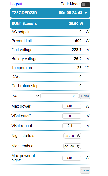

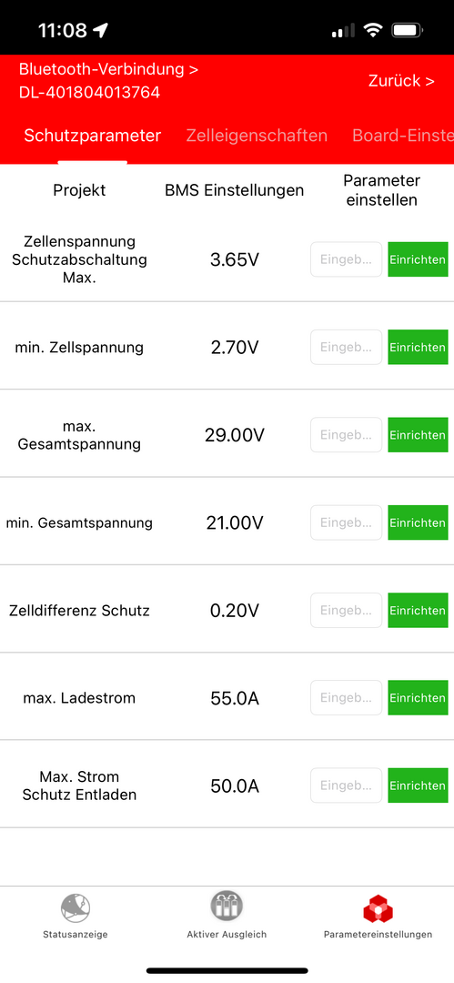

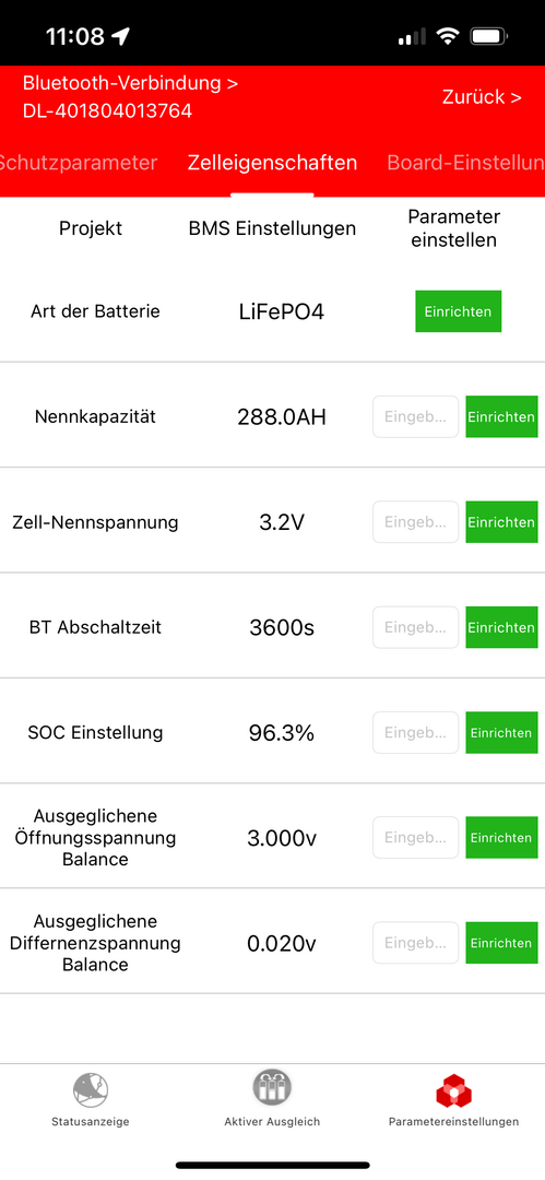

Hi @Samheim hat glaub dein Problem gefunden:
Bei dir oben 4. Bild Mitte min. Gesamtspannung 21V gehört ins 1 Bild bei VBat cutoff rein und nicht 0 V
Gleiche bei VBat reboot nicht 0,1 V sondern etwas mehr als 21V ( 21,5V eventuell ? )
@benni1704 idealerweise trägst Du die Werte ein, die dein Akkuherrsteller Dir da nennt. Aber Näherungswerte wie von @Chemnitzer angegeben sollte erstmal für den ersten Test funktionieren.

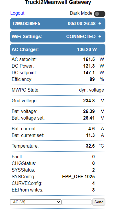

Ich habe mehrmals am Tag im T2MG die Anzeige V-Bat low und das NPB lädt nicht.
Erst wenn ich manuell einen AC Setpoint vorgebe beginnt es wieder zu laden und ich kann das NEPC aktivieren.
In diesem Zusammenhang tritt auch der Fehler "Off, AC 96" auf.
Was könnte die Ursache sein?

Sowas ähnliches habe ich auch. Ich vermute, dass das BMS in den Sleep/Standby geht wenn der Akku zu leer ist und der Lumentree wegen vbat off abschaltet. Nur ein manuelles pushen von AC Leistung weckt es wieder auf. Legt sich allerdings auch wieder hin wenn nicht geladen/entladen wird.
@conti: Ich habe Dir gerade die T2MG 1.08 Beta gemailt. Ich hoffe, dass damit dein BMS automatisch vom ZEPC aufgeweckt wird.
