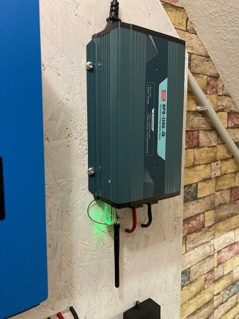

Hallo, seit ca. 2 Wochen habe ich ein Problem mit der Kombi Meanwell NPB 1200-48 und dem Trucki Stick. Beim einschalten des Systems verbindet sich der Stick nicht mit dem Wlan. (Anpingen nicht möglich). Der Stick zeigt Dauerlicht. Nach Aus- und wieder Einschalten des Ladegeräts geht es dann. (LED am Stick blinkt)
hast Du eine Lösung hierzu gefunden?
Ich habe das Verhalten nun auch schon ein mehrere Tage. Der Stick läuft 1-2 Tage problemlos, dann hat er plötzlich die Connection verloren und der Akku wird nicht mehr geladen, da kein Connect zum Shelly 3EM mehr möglich ist.
Die LED am MW ist dann rot, der Stick leuchtet dauerhaft grün
Schalte ich das Meanwell für eine Minute stromlos geht es dann wieder für 1-2 Tage.
Die Wifi Connection ist "good" und alle andere Geräte im WLAN funktionieren ausfallfrei. Ich habe die 1.07 (ohne a, die meldet bei mir NPB error, daher wieder auf 1.07)
@water100,
nein eine reproduzierbare Lösung gibt es noch nicht. Ich habe aber die Vermutung das es an meinem Wlan liegt. Der Sun WR hat bedingt durch die externe Antenne einen deutlich besseren Empfang als der Stick. 54% zu 30%. Wenn ich das NPB über Nacht nicht abschalte läuft es ohne Probleme (Mittlerweile ein paar Tage).
Schalte ich das NPB Nachts ab, verbindet es sich am nächsten Morgen sporadisch nicht mit dem Wlan. Aus- und Einschalten hilft manchmal. Der Accesspoint des Sticks ist aber in jedem Fall erreichbar.
Blöd ist nur das das System vorher 6 Monate ohne Probleme gelaufen ist. Als Workaround wäre eine externe Antenne für den Stick einen Versuch wert.
Ciwa
@waterl00 NPB Error heißt, dass das nicht richtig konfiguriert ist. Ggf. Mal einen MW Factory Reset probieren, prüfen, dass die DIP Schalter richtig stehen und das NPB aus und einschalten.
Der T2MG Stick schreibt Verbindungsprobleme in die log.txt . Wenn der Accesspoint eingeschaltet ist kann man sich damit verbinden, die log.txt runterladen und prüfen was den T2Mg Stick stört.
Die 1.07 hat ja Probleme, wenn bei CHG2/3 eine IP eingetragen ist und CHG2/3 nicht erreichbar ist. Wenn Du nur 1x NPB hast, dann prüfen, dass bei CHG2/3 keine IP hinterlegt ist.

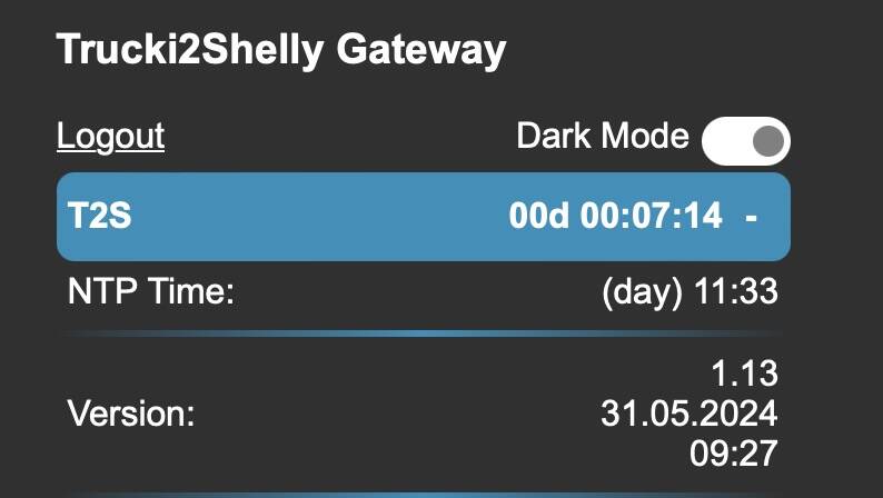

Versionsfrage:
Mein T2S Stick ist seit ca. einer Woche in Betrieb und ich habe mal die Version kontrolliert.
Das wird mir angezeigt:
Lt. Git sehe ich aber als Latest die 1.12
Sollte ich auf die 1.12 gehen?
@ciwa 30% ist grenzwertig. Hatte ich auch gehabt, kam dadurch auch oft schlecht auf den Stick bzw. die Daten wurden nicht richtig angezeigt. Habe dann einen weiteren AP in die nähe der SUN/Meanwell gestellt. Seit dem läuft es perfekt.

ich hab den Stick jetzt mit ner externen Antenne nachgerüstet. Ist auf 58% Wifi Qualität rauf. Mal schauen ob das der Fehler war.
Ciwa
@tlf könntest Du mal einen Screenshot von CHG1 und ggf. Die log.txt nach einem reboot des T2MGs veröffentlichen oder mailen? Eigentlich sollte NPB ERROR auf ein Konfigurationsproblem des NPBs hinweisen.
