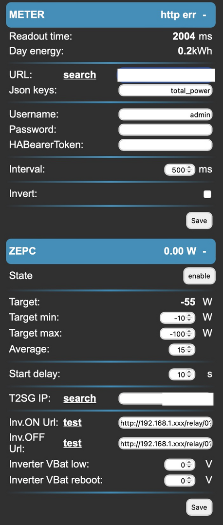

Ich habe seit gestern auch den Stick im Einsatz. Manuelle AC Eingabe -> Batterie lädt.
Automatische Ladung über Shelly 3EM Metering funktioniert nicht. Die URL manuell aufgerufen ist korrekt. User/Password auf dem Shelly ist deaktiviert.
Leider geht bei Aktivierung ZEPC das Metering immer auf http error. WLAN Verbindung ist aber perfekt.
Gibt es eine Lösung für das Problem?

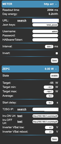

@samhain
Bei URL fehlt die URL vom Shelly
@jenscz Die ist drin. War nur geschwärzt.
Update nach einem Tag Fehlersuche:
Ich vermute, dass ein irgendwie geartetes Netzwerkproblem die direkte Kommunikation mit dem Shelly 3EM verhinderte. Am nächsten Tag ging auch die Verbindung zwischen T2S und dem Shelly nicht mehr.
Alle beteiligten Geräte waren zwar problemlos direkt erreichbar, aber die Kommunikation untereinander schien fehlerbehaftet zu sein.
Ein Neustart des/der Trucki Sticks und des Shelly's brachte nichts.
Erst ein Neustart des beteiligten WLAN Accesspoints hat das Problem gelöst.
Ich setze eine semiprofessionelle LAN/WLAN Infrastruktur von Unifi ein. Die Kommunikation der Endgeräte untereinander in diesem WLAN ist zugelassen. Ebenfalls sind jegliche Multicast Protokolle aktiviert. Das WLAN ist maximal kompatibel konfiguriert um auch bei anderen WLAN IoT Geräten Probleme auszuschließen.
Sicherlich verhalten sich die ESPs manchmal nicht gerade protokollkonform, aber im großen und ganzen funktionieren sie meist stabil.
Ich werde das Ganze mal intensiv beobachten und mich nochmal dazu melden, falls der Fehler wieder auftritt.
Update (Problem gelöst):
Ich konnte das Problem identifizieren. Der Fehler ist auf den Einsatz der vor einer Woche eingesetzten Early Access Software von Unifi zurück zu führen.
Sporadisch waren auch andere Endgeräte, die eine Kommunikation untereinander erfordern, ebenfalls nach einigen Tagen sporadisch gestört.
Der Rückfall auf die Official Software in meiner Unifi Netzwerkumgebung ergab keinerlei Probleme mehr in dieser Hinsicht.

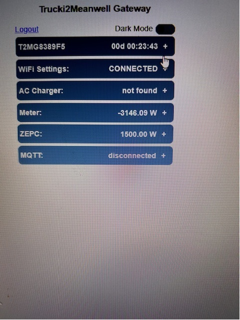

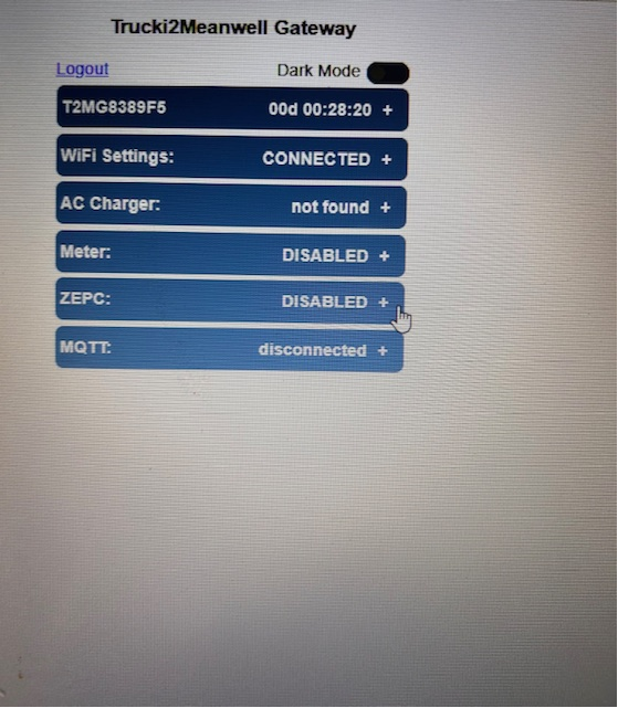

ich komme hier irgendwie leider nicht weiter. Bei mir steht immer AC-Charger not found. Alles funktioniert ja soweit, aber laden geht halt dadurch nicht. Jetzt steht auch auf einmal Disabled ohne das ich irgend etwas gemacht habe unter METER UND ZECP. Jemand eine Idee?
@benni1704 not found heißt das der T2MG Stick nicht mit dem NPB kommunizieren kann.
Bislang kenne ich hierfür 3 Gründe:
  1. NFC NPB Variante nicht per APP auf CAN ID 3 gestellt.
  2. NPB Defekt
  3. Schlechte Lötstellen am Stecker des T2MG Sticks. Achtung ganz genau hinsehen. Oft erkennt man das erst wenn man mit einem Schraubendreher die vermeintlich verlöteten Kontakte des Steckers versucht anzuheben.
Gruß Trucki

@trucki Danke für die schnelle Antwort. Ich habe mich grad über die Aufschrift auf dem ladegerät gewundert. NPP statt NPB. Richtig bestellt, falsch geliefert. Ich denke das wird das Problem sein oder würde es auch mit dem NPP gehen?
@benni1704
https://trucki.de/t2mg/
Ist die Frage damit beantwortet?

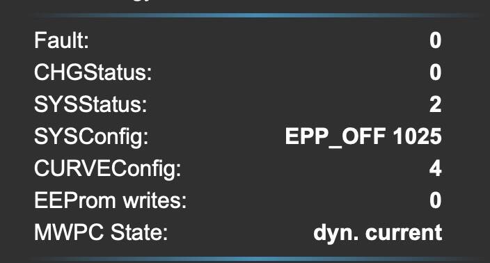

Ich habe mittlerweile eine Mean Well 1700-24 mit gefixtem EEPROM und mir ist folgendes aufgefallen:
Initialer Start mit Stick ganz normal, d.h. UI sagt Restart, dann ist EEP_OFF 1025, der EEPROM writes counter zählt nicht weiter.
1 Tage später schaue ich in die UI, plötzlich steht SysConfig eine Zahl und der EEPROM Counter zählt fleißg nach oben (Mean Well läuft 24/7 im Dauerbetrieb). Restart der Trucki Stick, es erscheint wieder ein Restart in der UI, ich starte das Mean Well neu und wieder korrekt EEP_OFF gesetzt.
Jetzt lief das 2 Tage "stabil" mit korrektem Status, heute schaue ich rein, wieder wie oben, EEPROM counter zählt fleißig, wieder Trucki Stick Neustart und Mean Well Neustart nach UI Meldung.
Kann das Problem jemand von euch nachstellen? Wie gesagt, das Netzteil läuft 24/7, keine Ahnung, wo das Problem liegt. Hab mittlerweile über 7600 Schreibzugriffe, trotz "gefixter" Mean Well Firmware.
Sieht bei mir so aus:
@techlab hast Du es schon mit der T2MG1.07a probiert? Siehe T2MG – trucki.de
So wie die 1.06 prüft die 1.07a nun wieder laufend den Wert(1025) des Sysconfig Register und korrigiert diesen. Für den Fall, dass das MW "vergessen" hat, dass es nicht in den EEPROM schreiben soll.
Gruß Trucki
@trucki Danke dir. Bin noch auf 1.07 (ohne a). Werde updaten, ein paar Tage beobachten und meinen Post editieren, falls das schon die Lösung war.
