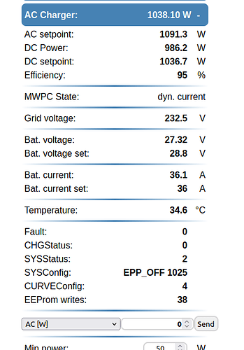

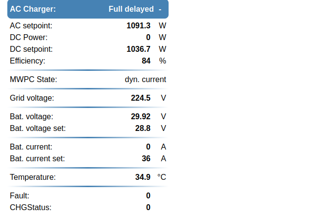

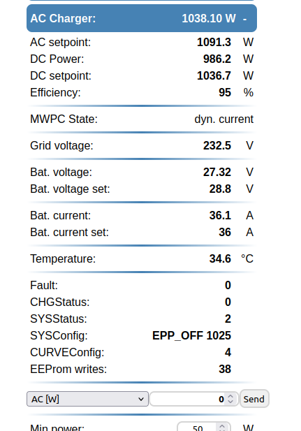

seid gestern beobachte ich ein merkwürdiges Verhalten der T2MW Schnittstelle.
Und zwar lädt der Akku nur noch sporadisch, obwohl alle Schwellwerte erreicht sind
Die Sonne scheint, ich habe reichlich Überschuss, dieser Überschuss wird auch am Webinterface des Sticks angezeigt.
Akku hat zu diesem Zeitpunkt de-facto ca. 26.7 V, Reboot Voltage ist auf 27V eingestellt.
Nun fängt das NT an zu laden
ABER: es legt sich 30 Sekunden später wieder schlafen, obwohl noch
  1. reichlich Überschuss vorhanden ist
  2. der Akku noch gar nicht voll ist (VBAT Cutoff 28.8V)
Dieses Verhalten ist reproduzierbar, d.h. nach ca. 1 Minute erkennt der stick den Überschuss um ganz kurz den Ladevorgang zu starten, nach ca. 30 Sekunden Ladezeit legt er sich wieder schlafen (Status Full Delayed)
Dieses Schauspiel wiederholt sich nun schon den ganzen Tag.
Der Sun WR ist offline, weil ich das ganz nun einzeln und ohne Überschneidung mit dem T2SG verifzieren willl.
Was mir auffällt ist, daß die Anzeige im Webinterface in diesem kurzen Ladezyklus ganz kurz auf über 30V springt und dann abschaltet.
Woher kommen diese falschen 30V und was könntet der Grund hierfür sein?
Hat da jemand schon mal ähnliche Probleme gehabt?

So, ich bin wieder einen Schritt weiter.
Ich denke das Meanwell NPB-1200-24 ist defekt, aber das ist nur ein "good guess".
Folgendes konnte ich nun feststellen. Der Loop wie oben beschrieben ist den ganzen Tag heute so weiter gelaufen.
Dann habe ich heute Abend den Sun-1000 wieder in Betrieb genommen, um die ganze Kette einmal durchzutesten.
Dabei ist etwas verrücktes passiert. Ich habe nach dem Einschalten des Sun ein leichtes Kribbeln an den Gehäuseschrauben des MW NT gespürt, durch reinen Zufall weil ich daran gekommen bin mit der Hand.
Und tatsächlich, an allen 4 Gehäuseschrauben des Meanwell Netzteils liegen 13.6 V DC an. Dies aber nur, wenn der Sun WR eingeschaltet und in Betrieb ist!?
Schalte ich die 40A DC Sicherung des Sun hingegen aus, kann ich die Schrauben am MW NT anfassen, ich messe dort dann auch keine Spannung mehr
Der Sun speist in diesem fehlerhaften Zustand trotzdem sauber ein, gerade mit ca. 450W, das scheint also zu funktionieren. Das Shelly EM bestätigt mir einen Verbrauch von derzeit 10-20 Watt.
Kann sich jemand erklären, was genau da passiert ist? Ich bin als interessierter Laie mit viel Spaß am Basteln mit meinem Latein am Ende.

Auch das Problem konnte ich fixen mit Hilfe von Trucki.
DC Minus gegen PE Pin entsorgt den Reststrom auf den Gehäusesschrauben.
Das ist laut Trucki sehr ungewöhnlich, aber ich habe nochmal eine weitere Leitung intern im SUN gezogen um hier sicher zu sein.
Nun läuft alles.
