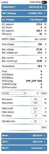

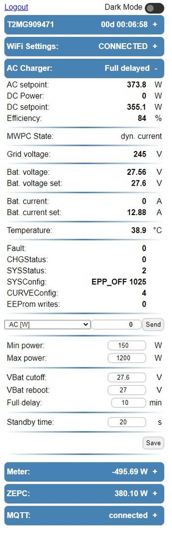

Mein Ladegerät will seit heute nicht mehr das Akku laden.
Es kommt immer Full Delayed obwohl das Akku nur 85 % Ladung und 26,5V Spannung hat. Voll ist es laut Einstellung erst bei 27,6V
Hoffe es hat jemand eine Vermutung was los ist.

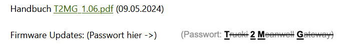

Ähhh. Wenn der Screenshot den aktuellen Zustand zeigt, dann ist offensichtlich deine eingestellte Schlussspannung gerade erreicht worden. Erst wenn die Spannung wieder unter VBat reboot fällt, würde wieder geladen werden. Dein Akku hat laut Meanwell 27,56V, und nicht 26,5. Wieso glaubst du, dass er nur 26,5 hat?
Schau es dir einfach noch einmal ganz genau an, dann wird der Groschen fallen... Oder hast du versucht, bei der Passwort-Eingabe durchgestrichene Buchstaben zu schreiben? Mit dem Edding auf dem Bildschirm?
@hoffi076
geanu das was du auf der seite gefunden hast... :grinning:

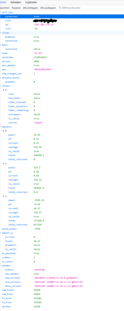

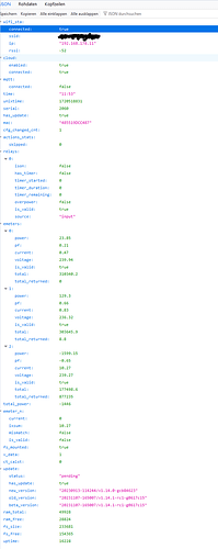

  6. Abfrage des T2MG an den Shelly 3EM via "http://192.168.178.11/status" liefert folgenden JSON output im Browser:
D.h. Shelly antwortet, aber im T2MG wird es trotzdem nicht erkannt.

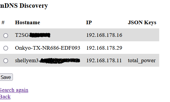

  1. In der mDNS Suche wird es ebenfalls gefunden:
Aber sobald ich auf ZEPC enable gehe, erscheint:

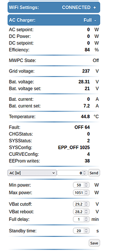

Hallo Zusammen,
ich bastel auch seit dem WE mit einem OFFY Nachbau und einem T2MG und einem T2SG rum.
Die Batterie ist fertig und Überschussladen über ein MW 1700-24 an 8 x304aH EVE Grade A LifePo4 Zellen eingerichtet.
Das funktioniert soweit auch erstmal, was mir aber aufgefallen ist, das der Akku mE irre schnell Spannung verliert
Ich lade mit T2MG bis auf 29.2 (8 x 3.65 V) Volt hoch und innerhalb von 20 - 30 Minuten ist die Spannung auf 28.2 V abgesackt.
Es hängt kein Verbraucher an dem Akku, nur ein JK BMS, hier habe ich schon Display und Temp-Fühler abgeklemmt.
Der Spannungsabfall verlangsamt sich nach 30 Minuten, geht aber weiter.
Ich bin ein absoluter Newbie in diesem Bereich, aber das kommt mir falsch vor.
Wie ist Eure Einschätzung dazu?
@waterl00
Das Verhalten bei Deinem LFP System halte ich nicht für (grundsätzlich) falsch, wenn sichergestellt ist, dass unerkannte Verbraucher ausgeschlossen sind.
Sofern man sich die Kennlinie eines LFP noch nicht angeschaut hat (z.B. bei der Akku-Dokumentation), wird man bei ersten Lade-/Entlade-Erfahrungen mit LFP schnell lernen, dass die Kennlinie des Akkus in weiten Bereichen fast gerade (waagerecht) ist.
In Richtung Ladeende steigt die Spannung überproportional stark an, bei Entladeende fällt sie wie ein Stein.
Nach Ladeende sollte man ca. 30 Min. warten, erst dann sind Spannungsangaben aussagekräftig (ich schalte z.B. nach Ladeende den NPB aus).
Verbraucher sollten für den Test dann nicht vorhanden sein (z.B. indem man den Lasttrennschalter nutzt).
Insofern hast Du das System evtl. zu früh beobachtet (Spg. gemessen).

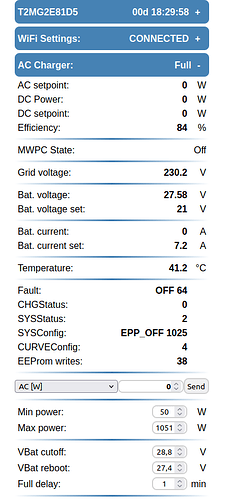

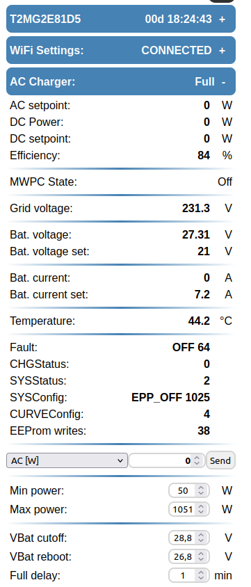

Habe heute morgen nochmal gemessen, um 08 Uhr betrug die Spannung noch 27,30 Volt. Verbraucher weiterhin nicht angeschlossen (ausser dem BMS ohne Display und ohne Temp-Fühler)
In 18 Stunden sind damit aus 29.2 Volt 1,9 Volt entladen, oder pro Zelle aus 3.65 V sind nun 3.413 V.
Ich finde das erstaunlich viel Verlust, aber wiegesagt, ist nur meine persönliche Meinung und ich hab auch nicht wirkllich Ahnung von der Materie.
Vielleicht passt die Anfrage auch gar nicht hier rein, ich durchforste mal das Forum nach Hinweisen dazu.

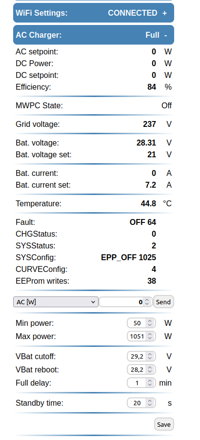

noch eine Ergänzung. Ich habe gerade einmal eine Ladung getriggert, in dem ich VBAT Reboot einmal unter den aktuellen Ladezustand gesetzt habe.
Der Ladevorgang hat ca 10-15 Sekunden gedauert, dann war laut T2MG der Akku wieder voll.

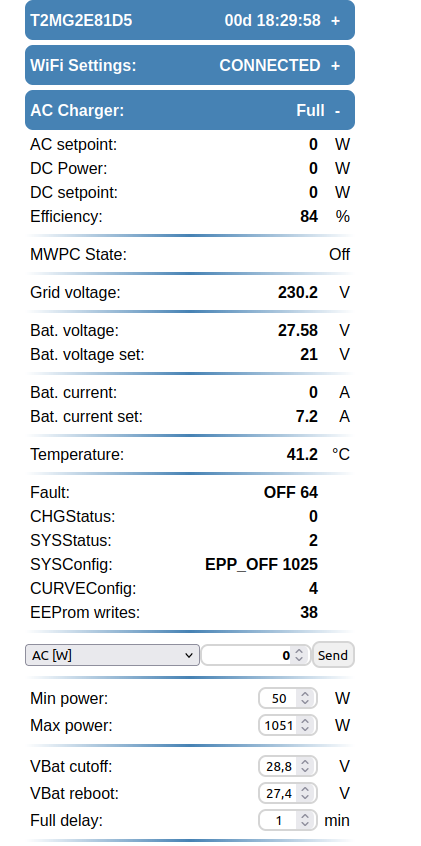

Ladevorgang
Nach ca. 1-2 Minuten zeigt das T2MG aber bereits wieder eine Spannung von nur noch 27.58 Volt an
Ich bin verwirrt....

Ein JK BMS hat wohl Einzelzellenmessung (hab' kein JK BMS, hab das aber hier im Forum gefunden: "JK BMS zeigt falsche Zellspannungen".
Hat Dein JK BMS Einzelzellenmessung und was wird ausgegeben (Ruhe, Laden, Entladen)?
Evtl. ist das auch kein spezifisches T2MG NPB Problem.
ja hat es, ist hier aber nicht zielführend, weil 2 Multimeter exakt die gleichen Spannungen anzeigen, dazu noch die Gesamt-Messung am T2MG. Ich stelle mal meine Fragen im richtigen Bereich, ich glaub das liest hier niemand, der nicht im Trucki Umfeld unterwegs ist
@waterI00:
Ich bin absolut kein Experte, aber nach allem was ich von meinen Lifepos kenne, ist das Verhalten völlig normal. Die Spannung beim Laden und beim Ladeabschluss sagt nichts über den Ladestand. Sie sinkt nach Abschluss des Ladens immer ab. Laut meiner RedOdo Anleitung ist die Spannung überhaupt erst nach 30 Minuten Ruhe verlässlich ablesbar. Dann sind 27V oder darüber 100% Ladung. 27,3 ist demnach völlig im grünen Bereich.
Am besten du lässt die Batterie mal ein paar Vollzyklen laufen und zeichnest das auf um zu schauen wie Sie sich verhält bei mir ist ähnliches Verhalten zu sehen aber rein von der Kapazität passt alles.

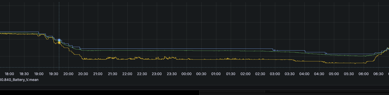

Hier mal die Aufzeichnung von heute ... die Batterie wurde bis auf 55% entladen, ab ca. 6:30 Uhr kam genug vom Dach das der Ladevorgang gestartet ist ... gegen 11:00 Uhr war die Ladeschlussspannung von 28.8V erreicht dann fällt innerhalb von 5 Minuten die Spannung auf ca. 27.9V und im Laufe des Tages bis abends gegen 19:00 Uhr bis auf ca. 27.3V dann kommt zu wenig vom Dach und die Last (ca. 300W) beginnt in den ersten anderthalb Stunden sinkt die Spannung relativ schnell auf 26.5 T2MG grün / 25.8 am T2SG gelb ... bleibt dann aber relativ konstant ... Ladestand 21 Uhr 96% -25.8V, 6 Uhr 55%- 25.6V (Spannung am T2SG)

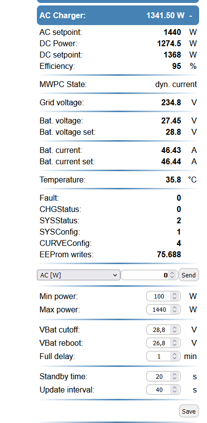

Eine weitere Frage ist mir auch noch eingefallen: wenn der Akku 26,8 V erreicht soll er bei Überschuss wieder laden.
Vorausgesetzt der Balancer arbeitet sauber, sind das in etwa 3,35 V pro Zelle.

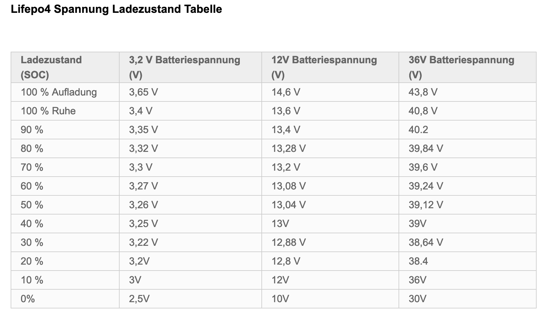

Nach dieser Tabelle wäre das dann noch 80-90% Ladezustand. Ist es nicht eher ratsam die Zellen bis auf 30% zu entladen um weniger Ladezyklen zu generieren und den Akku sinnvoller auszunutzen?
btw beschreibt die Tabelle auch genau meine erste Fragestellung :slight_smile:

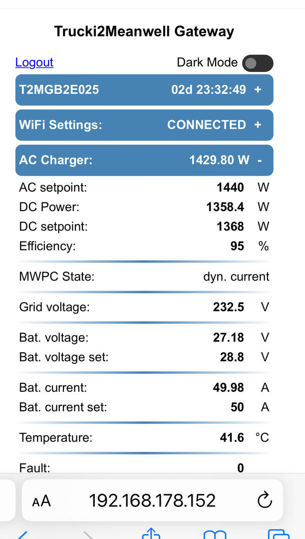

ich habe ein paar Verständnisfragen.
Es soll mit einem MW NPB 1700 24V ein Power Queen 24V 200Ah LiFePO4 Akku über die Regelung vom T2MG den geladen werden.
So wie ich gelesen habe sind die Einstellungen (im T2MG) für VBat Cutoff, VBat Reboot und Max power wichtig richtig einzustellen.
Wenn ich es richtig verstanden habe, solle man es in dieser Konfiguration wie folgt machen:
VBat Cutoff (jene Spannung bei der nicht mehr geladen werden soll). Power Queen Akku besteht aus 8 Zellen. Jede Zelle hat im geladenen Zustand eine Spannung von 3,6V. Es ergibt sich 8 x 3,6V = 28,8V
VBat Reboot (jene Spannung ab der wieder geladen werden soll). Dieser Wert kann laut Anleitung 2V tiefer als die VBat Cutoff Spannung gesetzt werden also 26,8V.
Ist das sinnvoll oder kann man hier auch andere Werte verwenden?
Max power (Maximale Ladeleistung in Watt). Bei dem NPB 1700 24V sind es dann 28,8V x 50A = 1440Watt
Habe ich das richtig verstanden oder stimmt hier etwas nicht?
Sollte man den Wert für Max power etwas niedriger setzen da die Beschreibung von Power Queen einen Empfohlenen Ladestrom von 40A vorgibt also 1152W (28,8V x 40A)?

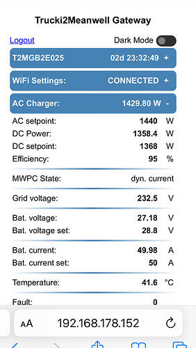

Ich habe die Einstellungen folgendermaßen.
Funktioniert sie 1 Jahr hervorragend.
