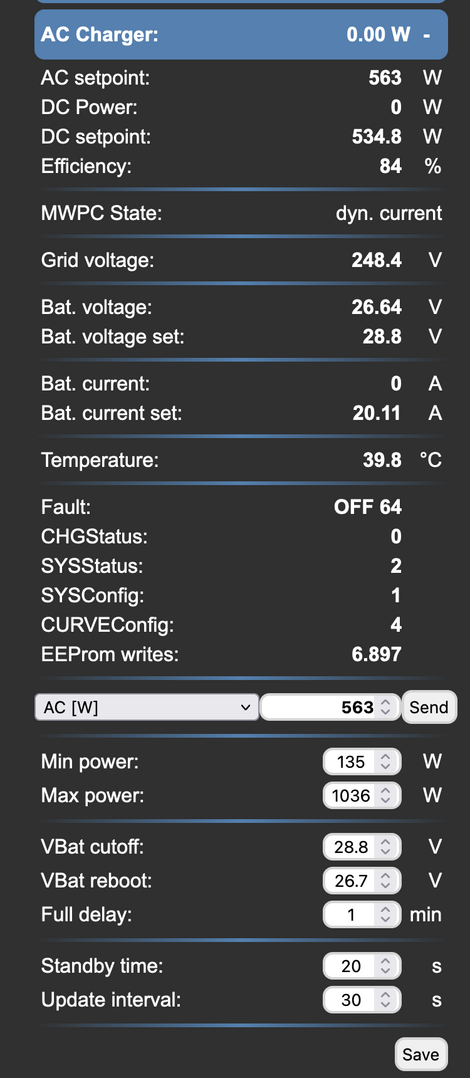

Probiere mich nun schon eine Weile am Setup von T2MG und einem 24V 100 Ah Timeusb Power Akku mit Mean Well NPB 1200.
Jetzt habe ich den Thread durchgeackert und mein Problem mehrfach auch hier entdeckt:
Ohne T2MG lädt das NPB, mit ist es nicht davon zu überzeugen. Im UI bleibt es beim "OFF 64" und 0W.
Weder manuell, auch mit Werten > 135 W, noch per Zurücksetzen von Stick und NPB ... und all dem anderen ist mir das Laden gelungen.
Möglicherweise bin ich inzwischen betriebsblind :face_with_peeking_eye:
Über eurer Meinung nach sinnvolles Vorgehen in Schritten und Einstellungen, um das Setup vielleicht doch noch - und nicht nur per Zufall, durch freies ausprobieren oder mit Glück, wie es hier vielfach der Fall zu sein scheint - zum Laufen zu bringen würde ich mich freuen.
Vielen Dank im Voraus :raised_hands:

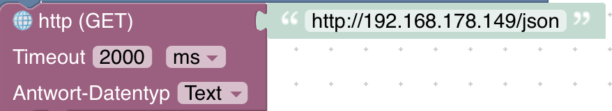

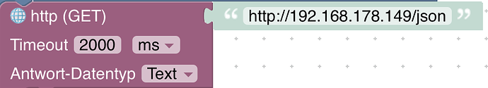

Ich hatte weiter oben mal beschrieben, wie man per JSON im ioBroker den Full-Status vom T2MG auslesen kann:
Inzwischen hat sich im Javascript Adapter etwas geändert, weshalb es nun ein wenig anders geht:
und
So funktioniert es wieder problemlos und ohne Fehlermeldungen.

@jgebauer die Werte kommen vom Shelly und werden korrekt übertragen. Unabhängig des Automatismus sollte es sich ja auch manuell triggern lassen und die Werte dann ignorieren. Auch das manuelle triggern per AC[W] funktioniert nicht, Werte bis 1036W habe ich probiert.
@tlf ich vermute einmal, du meinst den "Meter"-Wert und dessen Invertieren?
Der Wert passt und werden auch die "setpoints" geregelt. Das Ladegerät bleibt jedoch aus.
Das Verhalten ist das gleiche beim manuellen Setzen von AC[W].
kleines Update: Ladegerät scheint defekt gewesen zu sein, neues Ladegerät erhalten und die Anlage läuft jetzt ohne Probleme. Meine Empfehlung: sich noch ein 0V-Ladegerät für LiPo4-Akku zu besorgen, falls der Wechselrichter den Akku mal leersaugt. (Limiter im Wechselrichter vergessen :lol: )

Danke @TLF. Target min und max greifen. Das Triggern klappt grundsätzlich.
Die Werte für Spannung und Strom sind aber in der Regel zu klein und weichen von den Vorgaben des Akku-Herstellers ab.
"Lade-Spannung: 28,4-29,2V
Lade-Strom: 0,2C Batteriekapazität (20A), maximal unterstützter Lade-/Entladestrom beträgt 100A"
Deshalb habe ich nun das manuelle Setzen probiert, bis die Werte passten:
Bei 563W sind es VOut 28,8 und IOut 20,11.
Nur selbst damit wird das Laden nicht begonnen und bleibt es bei "OFF 64", also aus.
Ich habe große Schwierigkeiten zu verstehen, was du da eigentlich ausrechnest.
Nur mal dumm gefragt, schreibst du eventuell per MQTT Werte auf MeterOVR? Dann funktioniert es nicht mit dem manuellen Setzen von Ladeleistungen, weil die dann ggfs. sofort von zu großen Meter-Werten überschrieben wird.
@jgebauer es ja gar ist nichts berechnet :face_with_peeking_eye:
Innerhalb der doppelten Anführungszeichen sind es die zitierten Herstellerangaben für den Akku.
Darunter ist es die Leistung (563 W), bei denen der Trucki-Stick das Ladegerät innerhalb der Ladespannung und Strom regelt, die der Hersteller angibt (28.8 V / 20 A).
Bis dato kannte ich MeterOVR nicht einmal ... und schreibt der Shelly nur auf einen Mosquitto, von dem der Stick dann nur liest.
Sämtliche "...OVR"-Werte sind ungesetzt.
Es ist keine Komponente im Netz, die auf den Stick per MQTT o.a. schreibt.
