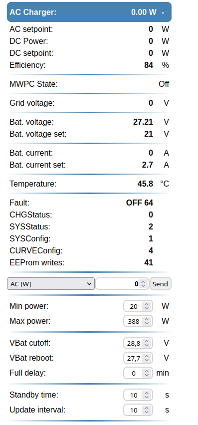

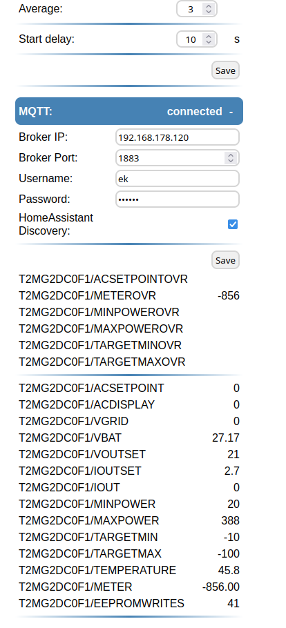

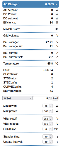

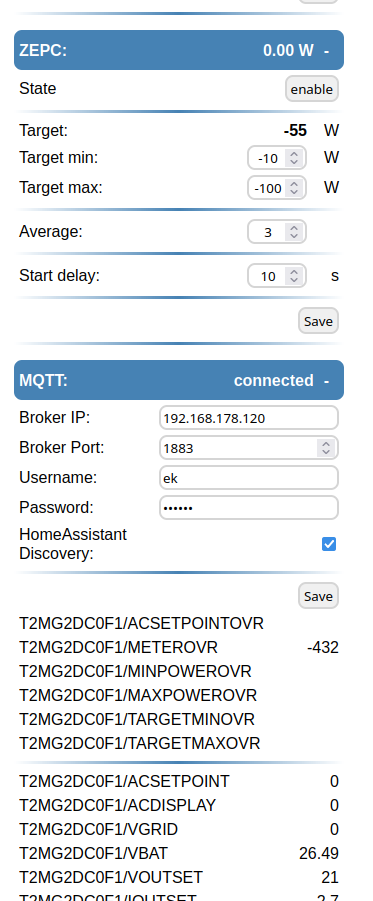

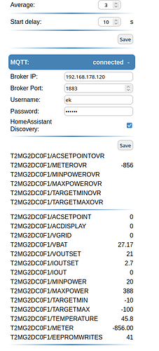

Hallo bei mir funktioniert mal gar nichts. Folgende Ausgangssituation, Akku 24 V, Netzteil NPB-450-24Hausleistung kommt via MQTT, und wird auch angezeigt, leider kommt es nicht zur Einspeisung, ich habe zig Sachen versucht und verplemper den ganzen sonnigen Tag..
Ich habs selbst geschafft...ein einfacher Neustart des Netzteils und unter ZEPC wird MQTT angezeigt...es läuft, fehlt naoch das Ferintuning
Auch manuelles Laden versucht?
Hier mal einen Wert eingeben und Taste Send drücken. Tut sich was?
Welche Farbe zeigt die LED am NPB?
Läuft der Lüfter?
Es hatte hier jemand mal hier eine sehr aussergewöhnliche Architektur bei seinem System.
Ist das bei Dir eine, ich sage mal, "einfache" Anlage ohne Virtuelle Maschinen?
@photoncatcher danke für deine Hilfe, ein Neustart des Netzteils war die Lösung, nicht nur ein "Save" am Stick.. AC send hatte ich versucht, lief immer an und stoppte , weil ja ein neuer Wert über METEROVR kam..
