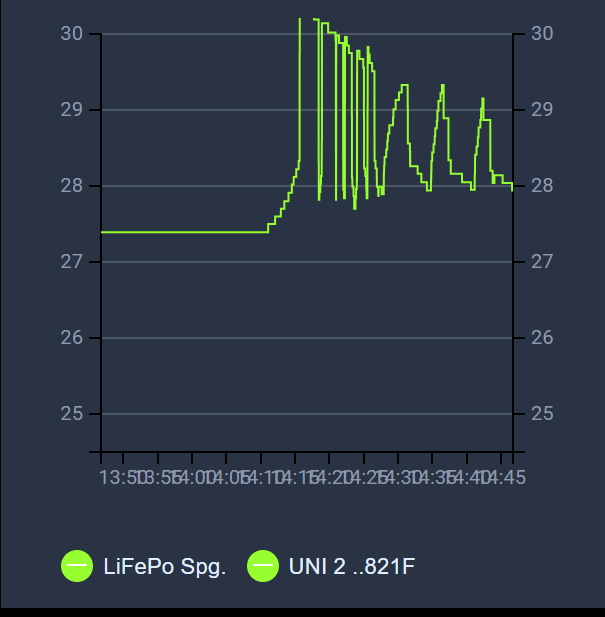

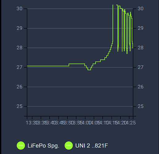

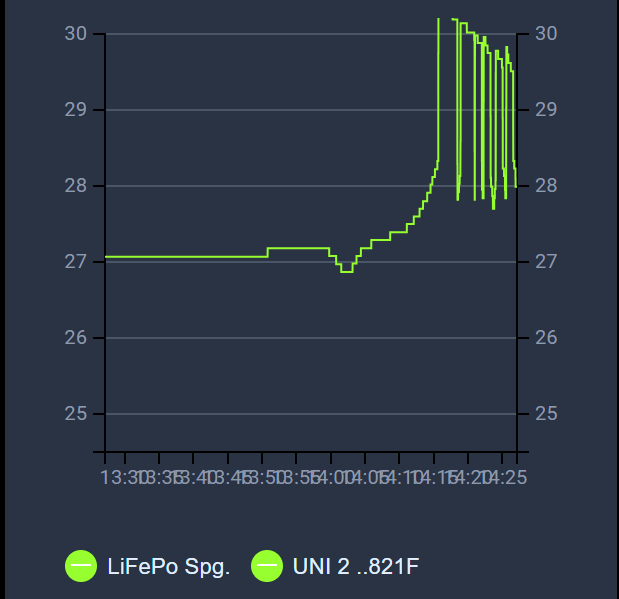

Für die passende Beruhigung des LFP kann beim T2MG der Parameter "VBat reboot" genutzt werden.
Wird er im Zusammenhang mit cutoff beim T2MG sinnvoll eingesetz, pendelt der Ladevorgang.
Sinnvollerweise sollte man beim Erreichen der oberen Grenze nicht erneut mit voller Leistung "nachladen", wenn VBat reboot dies ermöglicht, sondern "sachte".
Spg. des "unteren" LFP, VBat cutoff 57,6V, VBat reboot 55,6V, BMS schalten "manchmal" ab (2x24V Balancer wird eingesetzt on top)
Pendeln mit verringerter Ladeleistung:
"pianoralf" sollte also versuchen, die Mitte der Pendelung auf den 80% Wert der LFP Kapa zu "trimmen" mit Veränderung der beiden Parameter von T2MG cutoff/reboot.

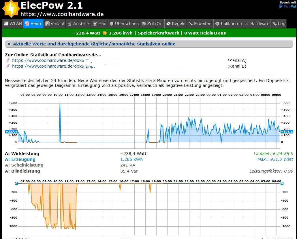

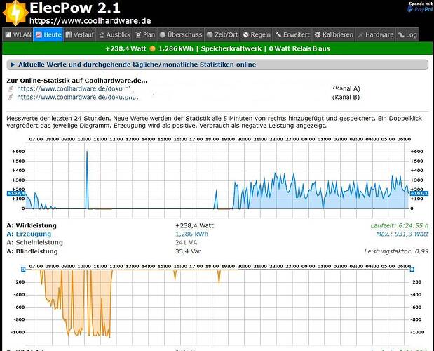

ich mache das näherungsweise mit den AC Verbräuchen, die werden über einen Sonoff Dual R3 getrennt erfasst und visualisiert.
Ohne zusätzlich Hardware. Nebenbei übernimmt das Ding noch die Astrosteuerung von laden und entladen. Manuelle Schaltung ist ebenfalls möglich...sogar Verbrauchsbezogen.
