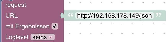

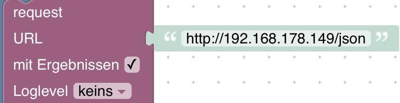

Du kannst den "Full"-Status per JSON auslesen, läuft bei mir problemlos, allerdings nutze ich das für etwas anderes. Das komplette Ausschalten des Shelly geht natürlich, aber wann wieder einschalten?
Das geht mit der Aktion "request":
dann da rein:
Du könntest dann deinen Shelly damit schalten. Wobei du vermutlich nur "Full" nehmen wirst, nicht "Full delayed" - bei mir ist das für die Nulleinspeisung, da braucht es beide.
