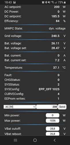

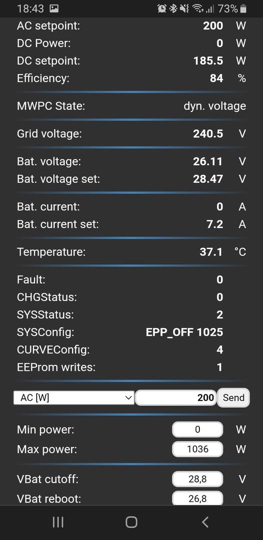

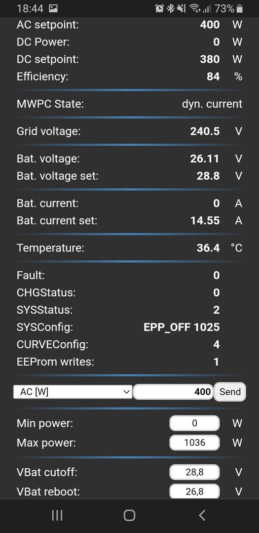

Anlage gestern noch für das heutige schöne Wetter noch zusammengebastelt. Nun habe ich das Problem, das der Meanwell 1200-24 die Batterie nicht aufladet; selbst bei manueller Eingabe von AC [W]. (Werte bei DC Power und Bat. current sind und bleiben bei "0". Sun 1000 speist aus Batterie ohne Probleme ein.
Firmware vom Stick ist 1.05, als SYSConfig wird "EPP_OFF 1025" angezeigt. Laut Forenverlauf sollte da nur "EPP_OFF" stehen, ist das schon der Fehler?
Hat die starke Community noch weitere Hinweise?
Werde sonst die nächsten Tage den Meanwell auf Werkseinstellungen zurücksetzen und ohne Stick testen.

Wie stehen die DIP switches? (Sollten alle auf OFF sein)
Wie sind die anderen Parameter (vor allen Dingen das Regelband, cutoff, reboot)?
Kannst Du da mal Fotos einstellen?
@esboss
Bei mir gab es am Anfang auch dieses Problem, nachdem ich den Meanwell noch einmal ausgeschaltet und wieder eingeschaltet und einen Factory Reset gemacht hatte, ging es dann. Ich vermute, dass vor dem Firmware Update Werte eingetragen wurden, die dann irgendwo noch drin waren. Versuch das als erstes. Du musst halt die Wlan Settings noch einmal machen.

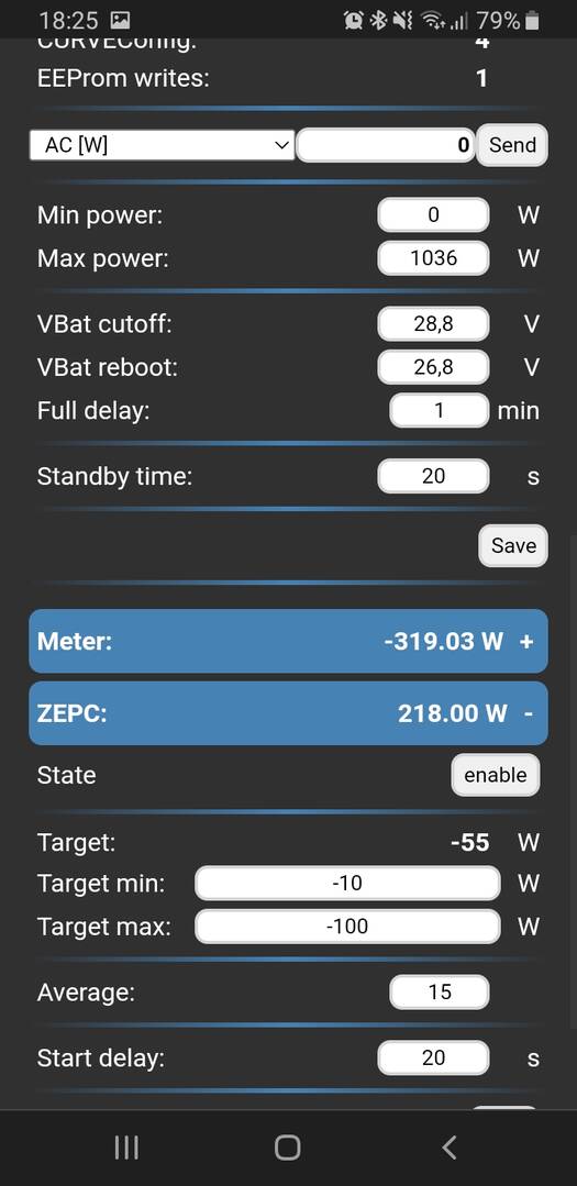

Wenn das nichts bringt dann schick mal einen Screenshot der ACCharger und ZEPC Einstellungen. Wie speist du denn die Meter-Werte, per Shelly? Da kenn ich mich nicht aus, bei mir kommen die per MQTT. Solltest du MQTT nutzen, Screenshot der Seite.

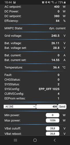

ein mal Factory Reset am Stick brachte leider keine Verbesserung, anbei noch die Bilder aus dem Gateway. Werte kommen von einem Shelly 3M
Werde das Ladegerät auch mal resetten, ob es überhaupt laden kann.

  • Ist eine Sicherung (Schmelzsicherung oder Sicherungsautomat) zwischen dem Ausgang des NPB und dem Akku in der Leitung verbaut?
  • Hast Du die Möglichkeit, die Spannung an den DC Output Klemmen des NPB zu messen?
  • Zeigt die LED immer rot (Dauerlicht)? Lüfter steht?
@photoncatcher
  1. Ja der Trennschalter aus Offys Link ist verbaut, Spannung am Ausgang ist 26,35 V. LED ist sogar grün. Lüfter an.

Fotos zeigen ja kein MANUAL bei ZEPC, sollte also enabled sein.
war tagsüber im enable modus, jetzt im dunkeln versuche ich den Akku manuell aufzuladen

@esboss Für mich sieht das alles richtig aus. Dafür spricht auch, dass die grüne LED an geht. Lt. Screenshot ist die Ladespannung auf 28.8V gesetzt und die Batteriespannung liegt bei ca. 26.8V. D.h. es müsste Strom fließen, tut es aber nicht. Vielleicht mal einen Blick ins Log File werfen. Lädt das Ladegerät, wenn Du es zurücksetzt und ohne T2MG Stick betreibst? Es gab auch schon defekte Ladegeräte. In den meisten Fällen ist es aber das BMS was irgendwie abschaltet. Unterspannung, Überspannung, Überstrom, Zellen nicht ausgeglichen, etc...

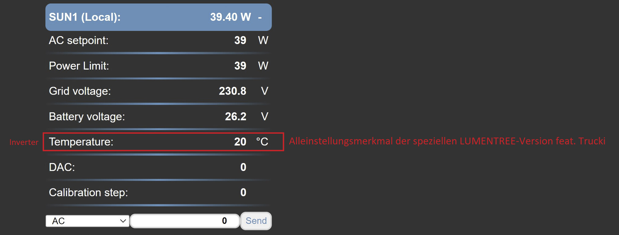

Kannst Du aus dem Gedächtnis angeben, ob in der Trucki T2SG Weboberfläche die Inverter Temperatur nicht Null ist, sondern einen glaubhaften Wert anzeigt (Zimmertemperatur?). Die Anzeige der plausiblen Invertertemperatur (Heat Sink) ist ein Alleinstellungsmerkmal der Truckisierung (dann ist die FW im CB "richtig").

"Kannst Du aus dem Gedächtnis angeben, ob in der Trucki T2SG Weboberfläche die Inverter Temperatur nicht Null ist" Ja, warum auch immer, habe mich auch gewundert, das der LT auf 1000W lief aber Temperatur im Web 0°C anzeigten, doch die Lüfter schon ordentlich rödelten.

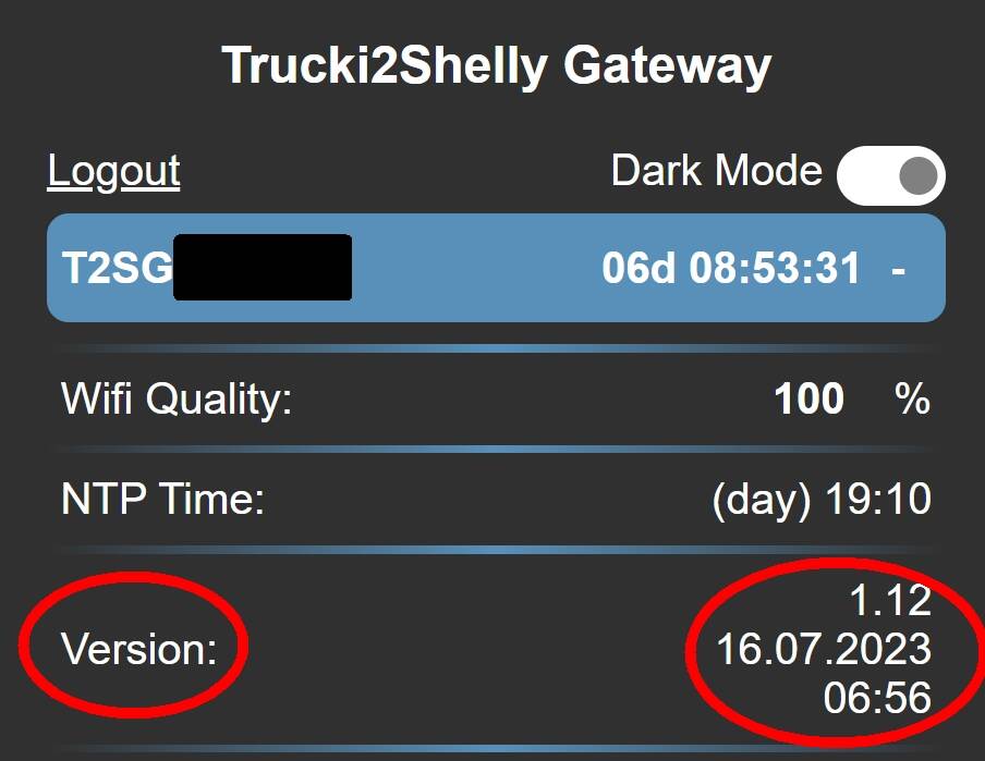

Kannst Du die Batterie trennen? Alternativ kannst Du auch auf kleinen Wert bei Konstanteinspeisung stellen und speichern (T2SG muss aber weiter mit Strom versorgt werden!).
Dann kannst Du ohne "Reinballern" weiter vorgehen.
Mache dann bitte einen Screenshot von der T2SG Weboberfläche.
So sollte das dann aussehen (die Temperatur wird natürlich nur einen plausiblen Wert anzeigen, wenn alles OK ist!):

Bei mir hatte das im letzten Jahr separat gekaufte ControlBoard (via Amazon) auch falsche FW drin (konnte nicht mit Trucki kommunizieren und hat nur reingeballert).

Welche FW ist auf dem T2SG (Sun/Shelly Gateway)? Aktuelle ist 1.12 (wird aber wohl auch gerade bearbeitet)

Dann Foootttooo der Temperatur!
Version
