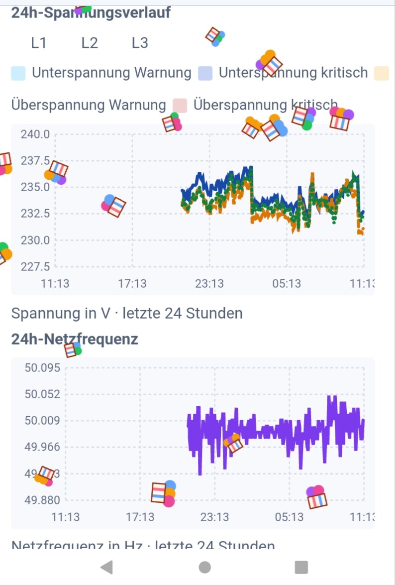

190 schon aber schaut bei mir komisch aus
Seite nochmal komplett neu laden, bitte :folded_hands:
hilft nich muss ich irgendwelche kekse rauswerfen oder so? (firefox)
oder rechner ausgelastet?
grafik

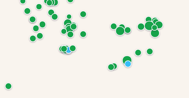

OK map spielt wieder. Spitzenreiter: Atzelsdorf 300EW ca. 16 PV davon 6 Messpunkte! :trophy:

Schon spannend, was da so an der Spannung passiert :smiley:
Die Sprünge hätte ich gar nicht auf dem Schirm gehabt, an PV Leistung, kann es in meinen Augen nur bedingt liegen, vom Dach kommt nicht wirklich was, das wäre dann schon eine sehr sensible Steuerung/Regelung. Peak war bislang ~15% von kWp.
Diese Sprünge sehe ich bei mir auch. Könnte also einer von diesen neueren regelbaren Ortsnetztrafos (RONTs) sein, die hier schon früher einmal besprochen wurden. Alternativ wird vielleicht auf der Mittelspannungsebene geschaltet?
Bei mir war die Spannung seit 15 Jahren immer hoch. Liegt wohl an der Stufung des Trafos. Also nicht gerade Aussagekräftig
