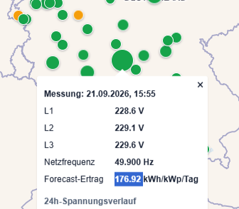

Die Module hätte wahrscheinlich jeder gerne :smiley:
Sind wahrscheinlich einfach nur die Solarmodule der ISS. Die bekommt natürlich etwas mehr Sonne ab, als alle anderen. :joy:
Musst den Punkt mal beobachten, ob er sich bewegt.

@tageloehner Ich habe die API angepasst, jetzt kannst Du 1Phasige Messungen übertragen. Wie vorgeschlagen, werden Phasen ohne Messung mit -1 markiert. Für die Statistiken werden diese -1 Messwerte nicht berücksichtigt.
Zusätzlich gibt es eine Prüfung ob der Forecast zwischen 0 und 10kWh/kWp/Tag liegt. Damit kommen wir fehlerhafter Config auf die Schliche und die API liefert einen schönen Hinweis warum die Messung abgelehnt wurde.

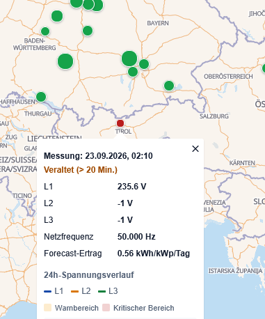

Ich vermute mal, dass der Punkt rot ist liegt an den zwei -1V Spannungen?
@hf_spsler Lade mal bitte die Seite komplett neu, Du hast alte CSS Dateien im Browser. Es fehlt auch der neue Vergrößern Button.

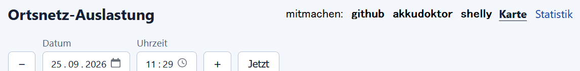

Im Markerpopup gibt es seit einigen Tagen einen Vergrößern Button.
ist es vlt eine gute Idee, die seite um mitmach links zu erweitern?
