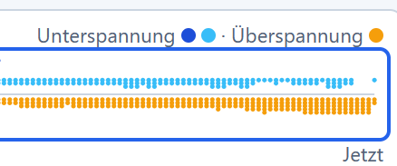

Die Erweiterung sieht gut aus:
Nur von der Logik, sollte doch die Überspannung oderhalb der Unterspannung angeordnet sein, oder :thinking:
(Es ist schon richtig: Einen der nörgelt gibt es immer und jeder ist ersteinmal froh, wenn's was geworden ist - aber dann ist auch der Kopf wieder frei für die Kleinigkeiten :wink:
Alles gut. Überspannung ist nun oben Unterspannung unten. :wink:
