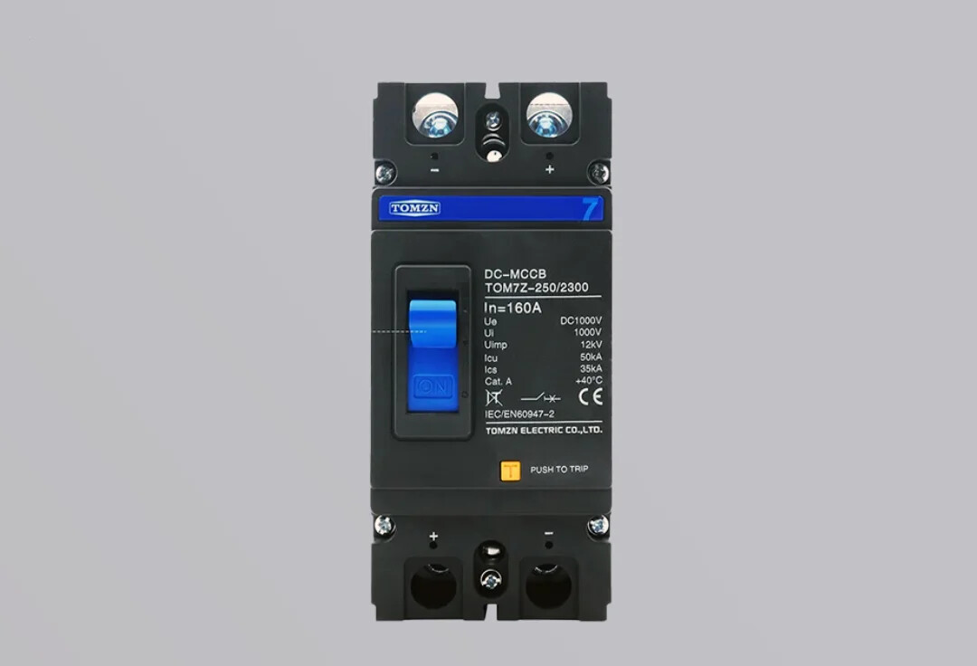

aufgrund des negativen Ereignisses des "Lasttrenners" im EEL Case in einem Video von Schatten-PV habe ich mir etwas üppigere TOMZN MCCBs 150A besorgt.
Bevor ich diese verbaue wollte ich mit meinen Möglichkeiten kurz prüfen ob die "okay" sind.
Müsste ich mit einem Duspol in irgendeiner Schalterstellung einen Durchgang feststellen können, bzw. mit einem Multimeter (60k Counts) einen Widerstand messen können - wenn auch sehr klein?

Da ich den China-Geräte aber auch eher skeptisch gegenüberstehe, zu geizig für die teuren europäischen Modelle bin, dachte ich mir zumindest mal mit dem Multimeter im Rahmen meiner Möglichkeiten kurz zu prüfen ob der Durchgang je nach Schalterstellung vorhanden ist oder nicht. Ich kriege aber wie eingangs beschreiben keinen Durchgang zustande - egal ob der TOMZN in off oder on steht.
genau diese Kontaktfunken sind auch das Problem für diese Schalter.
Wenn du oft kapazitive Lasten mit Lasttrenner schaltest siehst du zwar keinen Funken mehr weil der dann im Schalter ist. Der brennt die Kontakte innen ab. Sauber wäre das mit einem zweiten Schalter der mit 5Ohm mal "vorschaltet" um dann mit dem Hauptschalter voll kontakt zu machen.

Weiters lösen diese Lasttrenner thermisch aus (schaltet aus) wenn die warm werden (>45 grad würde ich schätzen), oder wie bei mir wenn die Inverter Abluft genau auf diese Lasttrenner bläst für einige Zeit.

Danke für die Antworten. Im verlinkten Bericht habe ich gesehen, dass wir offenbar von unterschiedlichen MCCBs sprechen, ich meine diese hier:

Eine Frage zu dem Schalter: Ich will mir den auch entweder in 200A oder 250A kaufen für ein EEL Battery V5. Aber warum sind die Polaritäten auf dem Schalter überkreutz? Unten + und - und oben - und + ??? Ist das ein Druckfehler? Die linke Seite müsste doch gerade durchgehen und die rechte Seite auch oder? Bzw. ist dieser Schalter bi-direktional? ist ja auch wichtig für laden und entladen der Batterie.

Der TOMZN ist ein polarisierter Automat, bei dem man die Flussrichtung des Stromes beachten muss, damit die Magnetic-Blast-Unit funktioniert. Er ist also nicht geeignet zum Anschluss der DIY-Batterie an den Hybrid-Wechselrichter. Denn hier wird über dieselbe Leitung geladen und entladen. Die Stromrichtung wechselt also.
