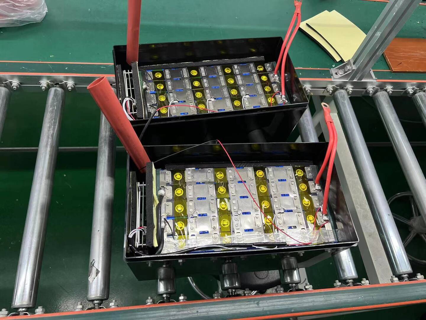

12V 100AH pack is composed of 20ah 4S5P
The interior is similar to the picture
4 Zellen in Serie ergibt die ~12V.

[/quote] {green}:shocked: Ach so ist das gemeint ! Danke , aber mehr als 80 % ( 13,5 Volt ) lädt es seit Stunden auch nicht, na ja mal abwarten, aber generell ist das absolut o.k, das ganze als Aktionspreis von 238 Euro incl. allem ,also da sag ich gar nix , nix ,nothing.

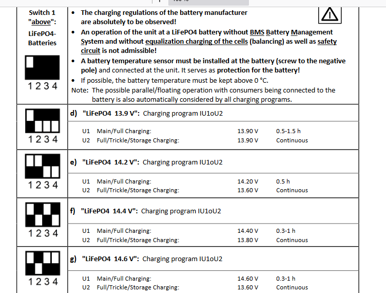

ich werde meine Ladung per Regler eh etwas runtersetzen auf ( e ) Einstellung 14,2 / 13,6 (war auch die Empfehlung vom Chinesen )
