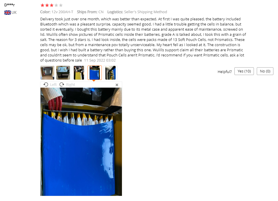

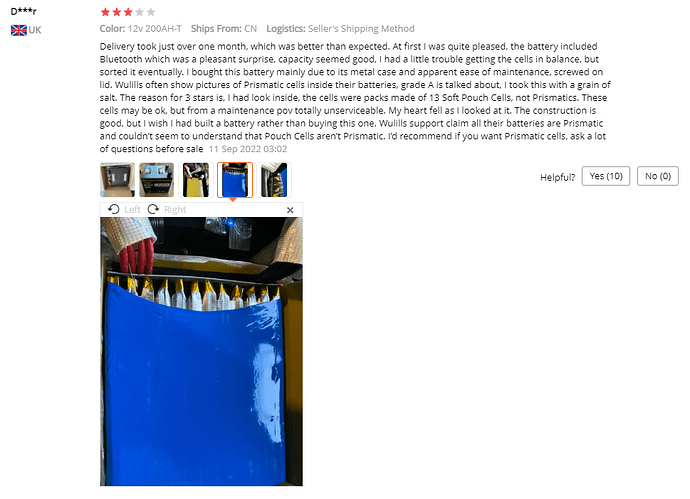

Auf das Wort der Aliexpress-Händler würde ich nichts geben - dort wird immer "Grade A" von nahmhaften Herstellern versprochen, selbstverständlich immer alles Neuware.
Bei Wulills gehe ich von gebrauchten Zellen aus, bzw. Produktionsausschuss aus - wie soll es sonst möglich sein, selbst die nahmhaften China-Hersteller um die Hälfte zu unterbieten - in einem Markt in dem der Wettbewerb groß und die Margen klein sein (solange man nicht selbst Zellen herstellen kann).
Was nicht heißen soll, dass die Wulills-Akkus schlecht sind, oder gar Betrug (wenn man von den Behauptungen auf der Produktseite absieht) - da man nur die Hälfte bezahlt, kann es sich um einen richtig guten Deal handeln - u.A. der grund, weshalb ich mich darauf eingelassen habe. Diese Kisten aber mit Markenprodukten von nahmhaften Herstellern gleichzusetzen, halte ich aber auch für gewagt...

Ja klar stammen die Zellen von einem der großen Hersteller, aber ob eine Zelle "Grade A" ist oder nicht, ist optisch nicht ersichtlich (es sei denn sie ist explizit gelabelt).
Auch ist es schwer zu beurteilen - selbst wenn man den Akku öffnet - ob die Zellen neu oder gebraucht sind (sofern sie nicht wirklich abgenudelt aussehen). Wobei die grünen Zellen am Foto unten beim besten Willen nicht neu sind.
Aber ich bin ganz bei dir, jeder muss für sich selbst entscheiden - und für den angebotenen Preis nehme ich auch in Kauf, wenn es sich um gebrauchte Zellen handelt.

Alle bestellen beim "Wulills Official Store", das Pouch-Zellen-Foto stammt aus einer Bewertung bei Wulills direkt.
Wie gesagt, es ist per se nichts Katastrophales an den Dingern, man sollte hald nur im Kopf haben "you get what you pay for".
Wenn man die Dinger bestellt in dem Glauben, dass darin neue "New Automotive Grade A Cells" verbaut sind mit der angegebenen Kapazität, die 6000+ Zyklen schaffen, könnte es sein, dass man am Ende doch enttäuscht ist.mWenn man allerdings so ein Ding bestellt, im Hinterkopf behält, dass man nur die Hälfte von einer anerkannten China-Marke wie SOK bezahlt hat, dafür aber mehr als die Hälfte bekommen hat, dann ist ja alles gut.

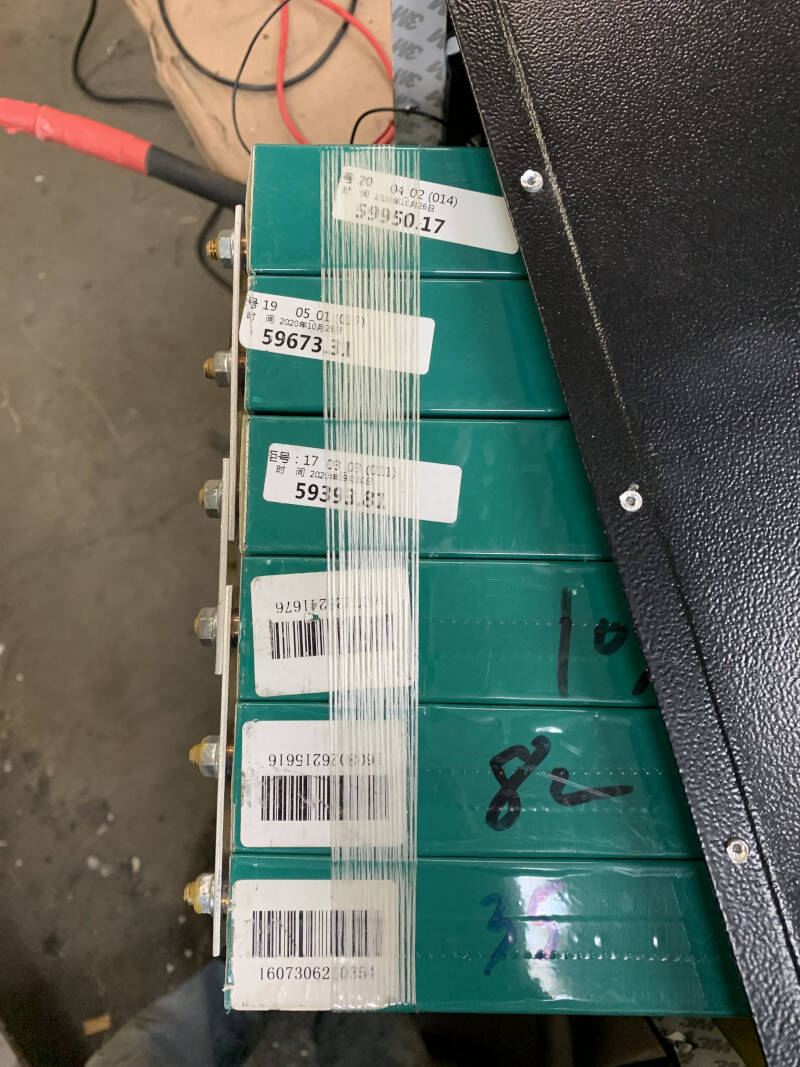

Ich sag mal so, man braucht für das Geld nicht erwarten das dort "Grade A" zellen zu erwarten sind. Inzwischen hab ich 4 Akkus geöffnet und es sind definitiv irgendwelche "Hinterhof" bastler wo diese Akkus zusammengeschustert werden. Mal sind die Deckel ordendlich verklebt, mal fallen sie fast von selber ab. Mal ist ein 100A BMS verbaut oder ein 150A. Mal ist dieses an der Seite vom AkkuBlock mal oben. Das schlimmste ist aber wenn die Polkabel nicht fest genug angeschraubt sind oder wie bei dem Pouchakku mit dünnen Alustreifen und ner mini M3 schraube die Verbindung zwischen den Packs machen. Wer da 100A durchjagt wird eine "heisse Überraschung" erleben. Im nachhinein würd ich diese Dinger nicht mehr kaufen, egal wie günstig die erscheinen.
@tobimg
wäre super, wenn Du bitte die Bilder hier einstellen koenntest incl. der Verbesserungen die man durchführen sollte. Würde mir überlegen meinen Akku dementsprechend zu öffnen und zu prüfen und ggls. die Verbesserungen durchzuführen. Danke!

Hat das BMS dann abgebrochen, oder woran lag es, dass du nicht über die 13,3V gekommen bist? Vieleicht sind die Zellen stark un-balanciert und das BMS benötigt einfach seine Zeit alle "auf gleich" zu bringen? So lange du nicht auf 14V kommst, sind leider auch die Kapazitätstests eher nicht aussagekräftig - aufgrund der flachen Ladekennlinie von lifepo4.
Könntest/würdest du das Gehäuse öffnen, um zu sehen was so verbaut ist? (Garantie kann man sowieso nicht erwarten)
