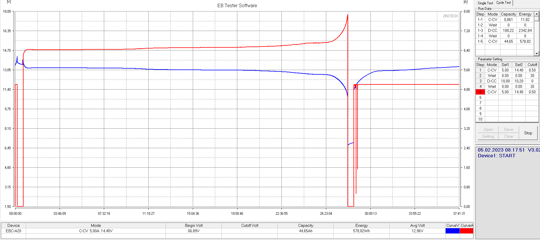

Hallo, gerade kam mein Batterietester EBC-A20 an, direkt am PC angeschlossen, funktioniert. Jetzt möchte ich natuerlich gleich die Batterie 12V 200 Ah testen. Wäre jemand so nett und postet hier die korrrekten, sinnvollen Einstellungen zum Testen für den EBC-A20? Irgendwie finde ich keinen entsprechenden link/Beschreibung bisher.... Danke!
Habe diese Vorgänge jetzt gestartet:
"cycle test"
  1. laden: Modus C-CV current/Power 5A Volt/cells 14.4 cutoff: 0.50A
  2. wait 30Minuten
  3. entladen: Modus D-CC current/Power 10A Volt/cells 10.2 cutoff: 0
  4. wait 30Minuten
  5. laden: Modus C-CV current Power 5A Volt/cells 14.4 cutoff: 0.50A
jetzt heissts warten... vollgeladen ist er nun, jetzt geht´s ans entladen, Step 3, ca. 1AH in 10min, d.h. vermutlich 30Std.
Stelle dann update der Lade/Entladekurven hier ein.
@wildshunter bin gespannt auf deine Ergebnisse. Nach meiner erfahrung sind max 180Ah drin.
Bin ebenfalls gespannt - vor ein paar Tagen ging ein Video online, wo jemand eine 200ah Batterie aufgeschraubt hat - in dem Fall waren prismatische Zellen verbaut, die mit 90AH gelabelt waren (jeweils 2 parallel) - da sollten sie 180ah ganz gut hinkommen: https://www.youtube.com/watch?v=yXgWGgXqjq4
Andererseits muss man bei den Preisen fast ein klein wenig damit rechnen, mein 48V/120ah Akku kostet mich - sofern er denn ankommt und mir nicht der falsche Artikel geschickt wird - 1000€ geradeaus inkl. Versand. Wenn man sich ansieht, was unverschaltete Zellen eines vertrauenswürdigen Lieferanten kosten kann das anders gar nicht klappen.
Da bin ich aber auch mal gespannt.
Guten Morgen Zusammen,
wie versprochen jetzt hier die Entladung/Ladung meiner Wulills 12V 200 Ah. Variante ohne Display. Aufkleber Orange.
Entladen:
Einstellungen: Modus D-CC current/Power 10A Volt/cells 10.2 cutoff: 0 (ZKE EBC-A20), Zimmertemperatur 20
Ergebnis: D-CC Capacity 180,22 Energy 2342,84.
Laden:
Einstellungen: Modus C-CV current/Power 5A Volt/cells 14.5 cutoff: 0.5 (ZKE EBC-A20), Zimmertemperatur 20
Ergebnis: Capacity 179,5 Energy 2391
Bin zufrieden bisher, anscheinend sind hier wirklich entweder 3x60Ah Zellen oder 2x90Ah Zellen verbaut. Bei 12.7V ist es wohl sinnvoll den normalen Entladevorgang abzubrechen um den Akku zu schonen. Hierdurch "verliert" man nur einige wenige Ah, das sollte aber nicht stören.
Öffnen möchte ich das Gehäuse erstmal nicht....
